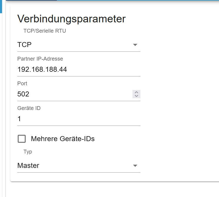

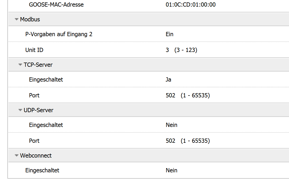

      der IOB modbus Adapter bekommt keine Verbindung zu meinem SMA TriPower WR.
      Im WR ist modbus aktiviert. Ich habe verschiedene Ports versucht - leider auch ohne Erfolg. Zwischen den Geräten ist (eigentlich) keine Firewall.
      IOB läuft auf einem Raspi...
      Hat jemand vielleicht eine Idee...? 😖

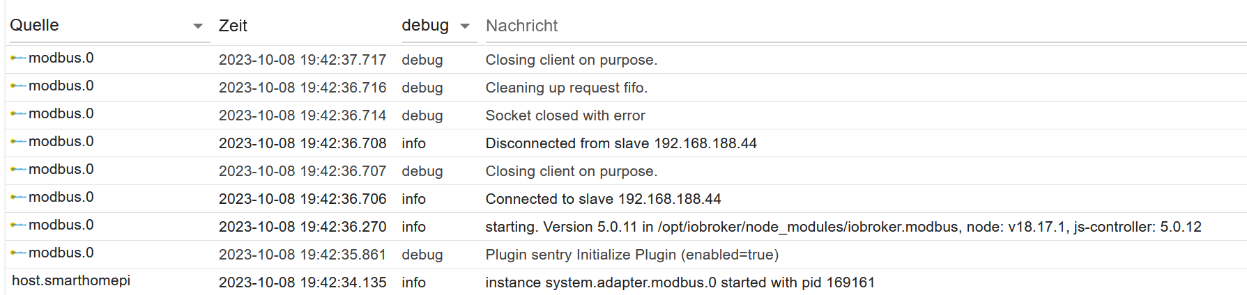

      Logging vom Neustart des Adapters:

        @mdorf sagte in modus Verbindung zu SMA Wechselrichter geht nicht...:
        Fragst du auch Register ab !?
        Was steht im DEBUG Log dazu .
          Geräte ID ist 3 und nicht 1

            ich sehe nur Screenshots von den Verbindungseinstellungen
            und nicht wie gefragt :
            @glasfaser sagte in modus Verbindung zu SMA Wechselrichter geht nicht...:
              MDorf @Glasfaser last edited by
              Soooo...das Problem war nicht die fehlerhafte ID - die ist nur im Screenshot falsch und kam von den verschiedenen Versuchen.
              Die Lösung ist, dass ich noch kein Register abgefragt hatte. Das war ein Missverständnis meinerseits, weil ich dachte die Verbindung muss erst mal stehen.
              Jetzt frage ich Register ab und siehe da...😊
              Vielen Dank also allerseits...!
