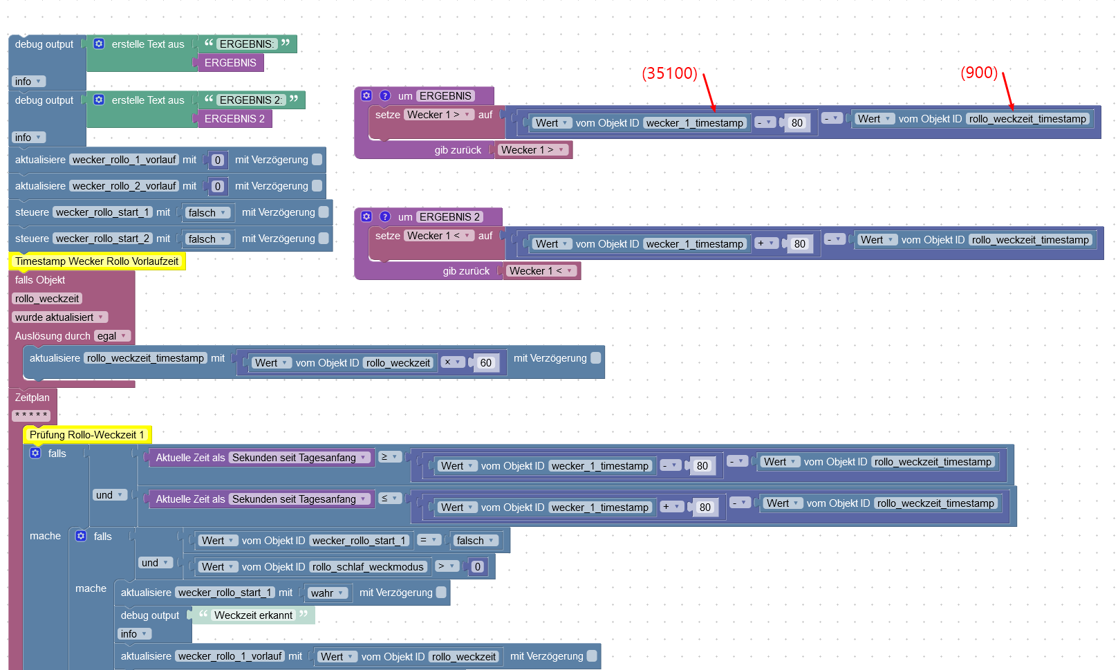

      mich würde interessieren wie Blockly Scripte mathematische Berechnungen durchführen, sprich welche Art Berechnungsschema dahintersteckt und nach welcher Maßgabe und Reihenfolge Berechnungen durchgeführt werden. Insbesondere ist interessant, wie mit Rechenketten umgegangen wird, in denen z.B. auch Multiplikationen enthalten sind. Ich habe in einem Blockly simple Berechnungen aufgestellt und es kommen nicht nachvollziehbare Ergebnisse dabei heraus. Hier mal ein Auszug:

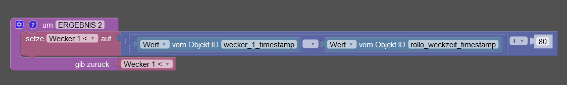

      Nicht nachvollziehbar ist nun das ,was bei Ergebnis 2 herauskommt:
      2023-10-08 19:16:52.397	info	script.js.Beschattungen.0: ERGEBNIS 2:3509180
      2023-10-08 19:16:52.397	info	script.js.Beschattungen.0: ERGEBNIS:34120
      Auf dem unteren Teil des Screenshots seht ihr, wozu das ganze dient - es soll minütlich geprüft werden, ob ein aktueller Zeitpunk (Timestamp) zutrifft, abzüglich einer Vorlaufzeit ("rollo_weckzeit_timestamp") von 900 sec.
      Es soll also 15 Minuten vor dem Zeitpunk etwas passieren. Die -80 und die +80 in dem unterem Blockly dienen dazu, 1 Minute und 40 Sekunden Puffer zu geben, da ja nur 1 x pro Minute dieser Zeitpunkt abgefragt wird. (Nebenbei: Falls es eine einfachere Methode gibt um einen Zeitpunk - x Minuten abzufragen um dann eine Aktion auszulösen bin ich für Tipps sehr dankbar 😊 )
      Die Frage ist ja nun, wieso kommt das Blockly auf dieses Ergebnis 2?
      Für die Scripprofis hier auch nochmal der Auszug aus dem Code des Blocklys:

        Wecker_1__3E = (getState('0_userdata.0.Wecker.wecker_1_timestamp').val - 80) - getState('0_userdata.0.Wecker.rollo_weckzeit_timestamp').val;
        return Wecker_1__3E;
      // Beschreibe diese Funktion …
      async function ERGEBNIS_2() {
        Wecker_1__3C = (getState('0_userdata.0.Wecker.wecker_1_timestamp').val + 80) - getState('0_userdata.0.Wecker.rollo_weckzeit_timestamp').val;
        return Wecker_1__3C;

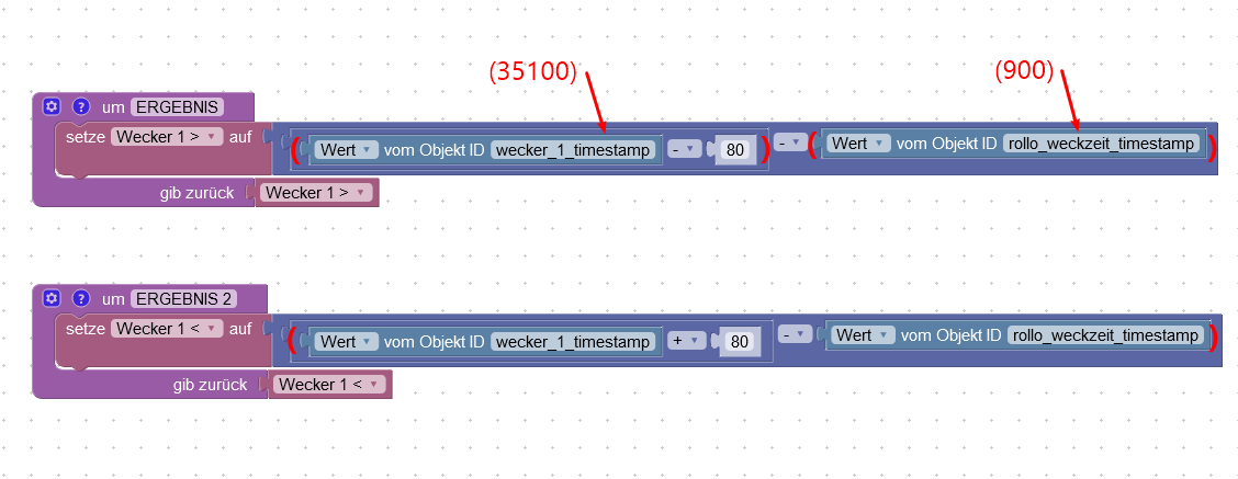

                    Ja habe ich, kannst du ja in meinem Eingangspost sehen. Leider wurde ja trotzdem nicht der korrekte Wert ausgespucht.
                    Danke @Homoran und @paul53
                    Was eine Asynchronfalle genau ist, ist mir nicht klar?
                    Jedoch bin ich nun zum richtigen Ergebnis gekommen, indem ich das Blockly so umgestellt habe:
                    Kleine Änderung - große Wirkung.
                    Merke: Nur weil in der Javascript Ansicht die Klammersetzung theoretisch richtig ist, kommt nicht automatisch das richtige Ergebnis bei raus.

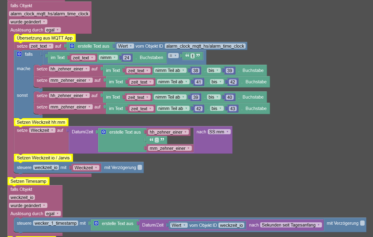

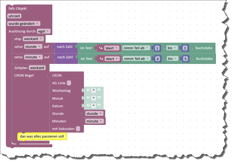

                        Wenn die Weckzeit in einem DP hinterlegt ist, könnte man da bei Änderungen auch mit 'nem Trigger reagieren und einen passgenauen Zeitplan-Trigger erstellen.
                        Das spart dann auch minütliche Ausführungen.

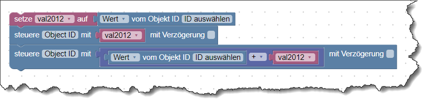

                                  Da interne Variablen auch schneller verarbeitet werden als den Wert erneut zu lesen, würde ich sowas minimal anders machen:
                                  let val2012 = getState("DP_2012").val
                                  setState("DP_neu", val2012);
                                  setState("DP3", getState("DP4").val + val2012);
                                  bahnuhr R 2 Replies Last reply Reply Quote 2

                                          Ralf 6 @Codierknecht last edited by
                                          @codierknecht sagte in Grundsätzliches: Mathematische Berechnungen in Blockly:
                                          Da ich noch am lernen bin, wie würde denn dieses in Blockly aussehen? Ich habe an der ein oder anderen Stelle auch zeitkritsche Operationen. Eventuell kann mir diese Vorgehensweise helfen.
                                          Vielen Dank im voraus
                                          • Codierknecht
                                            Codierknecht Developer Most Active @Ralf 6 last edited by
                                            @ralf-6 sagte in Grundsätzliches: Mathematische Berechnungen in Blockly:
                                            Prinzipiell so:
