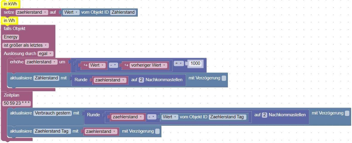

                    Das folgende Blockly rechnet von Wh in kWh um und umgeht auch den Reset bei Stromausfall. Täglich am Tagesende wird der Tagesverbrauch ermittelt.
                    Unmittelbar vor Skriptstart den am Zähler abgelesenen Wert manuell in den Datenpunkt "Zählerstand" eintragen!

                      iobrokerin @paul53 last edited by
                      @paul53 Was ich bei deinem Script nicht verstehe: die erste Zeile, wann wird die getriggert? Nie, oder?

                          paul53 @iobrokerin last edited by paul53
                          @iobrokerin sagte: die erste Zeile, wann wird die getriggert? Nie, oder?
                          Die Variable zaehlerstand wird bei Skriptstart mit dem Wert des Datenpunktes initialisiert.
