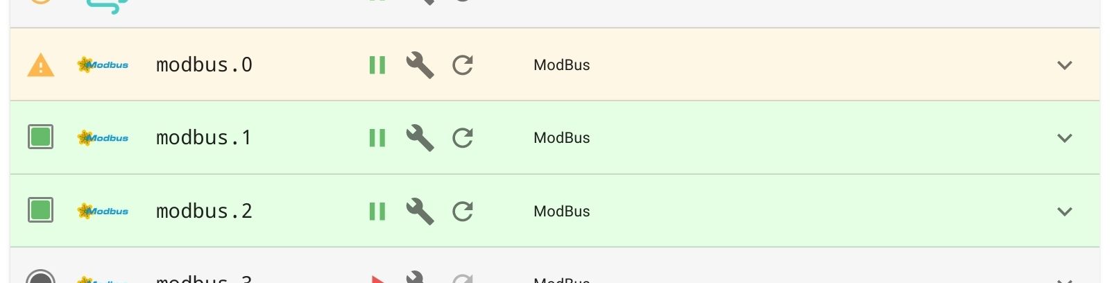

                      zwischendurch war die Instanz gelb
                      und für ganz ganz kurze Zeit grün
                      das hatte ich irrtümlich für einen Neustart gehalten.
                      Nach dem manuellen Neustart geht es mit den Fehlermeldungen wie gewohnt weiter
