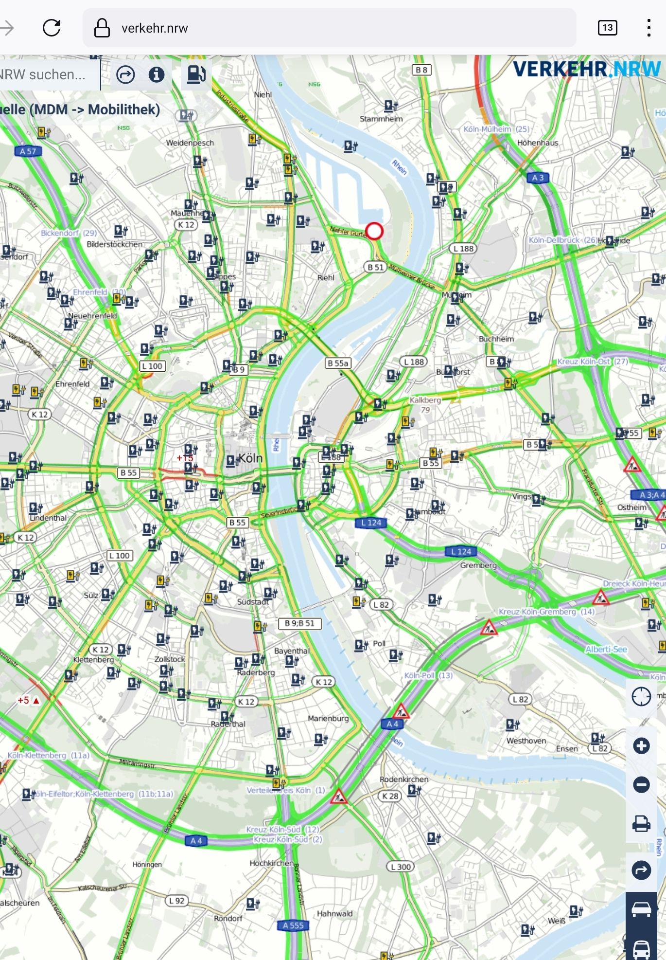

                                    Homoran Global Moderator Administrators @haus-automatisierung last edited by
                                    @haus-automatisierung sagte in welche Wallbox:
                                    Super selten dass ich AC öffentlich lade.
                                    das mag mit Tesla und deren Superchargern ja zutreffen, insbesondere in Ballungsräumen.
                                    Wenn ich aber z. B. zu Bekannten nach Norddeutschland aufs Land fahren will, ist der letzte Schnelllader über 100km vorher, und die Reichweite der Zoe wird danach schon knapp, obwohl sie knapp 400km schafft.
                                    Dann kommen nur noch sehr wenige AC Säulen auf der Strecke und man muss zusätzlich hoffen, dass diese auch in Betrieb sind.
                                    Solche Fakten sollte man kennen, bevor man ein Auto mit 300kW DC Ladeleistung, aber nur 7kW AC kauft.
                                    Der nächste ARAL pulse kann zu weit weg sein.
