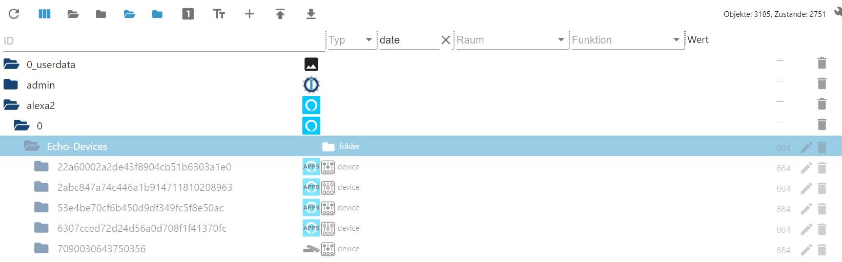

      ich habe heute versucht einen Abfallkalender zu erstellen. Dazu habe ich unter Objekte im Verzeichnis 0_userdata.0 eine Verzeichnis 0_userdata.0.Visualisierung.Abfalltermine
      erstellt und darin mehrere Datenpunkte erstellt. Dies hat soweit auch funktioniert. Nachdem ich ein Script erstellt hatte, ist mir aufgefallen, dass nur noch das Verzeichnis 0_userdata angezeigt wurde. Auch in anderen Verzeichnissen wie alexa2.0 wird nur noch alexa2.0.Echo.Devices angezeigt.Objekte.jpg
      Die Verzeichnisse und Datenpunkte sind aber vorhanden.

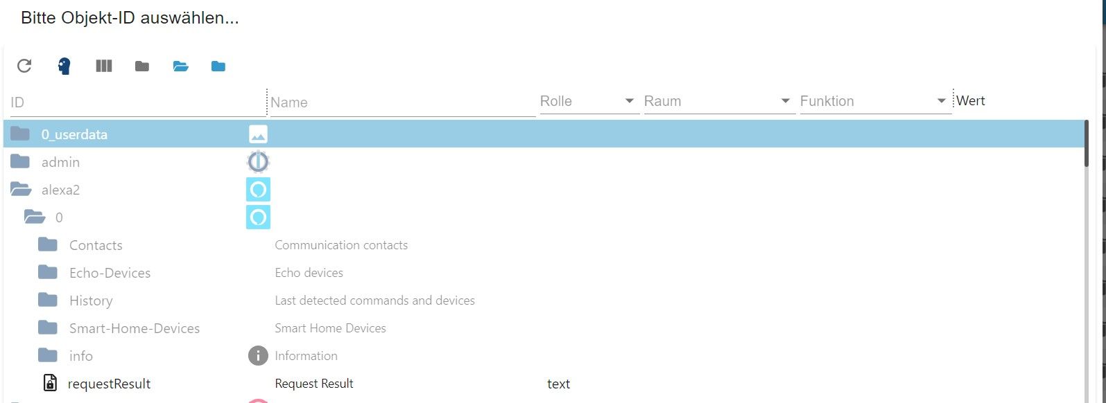

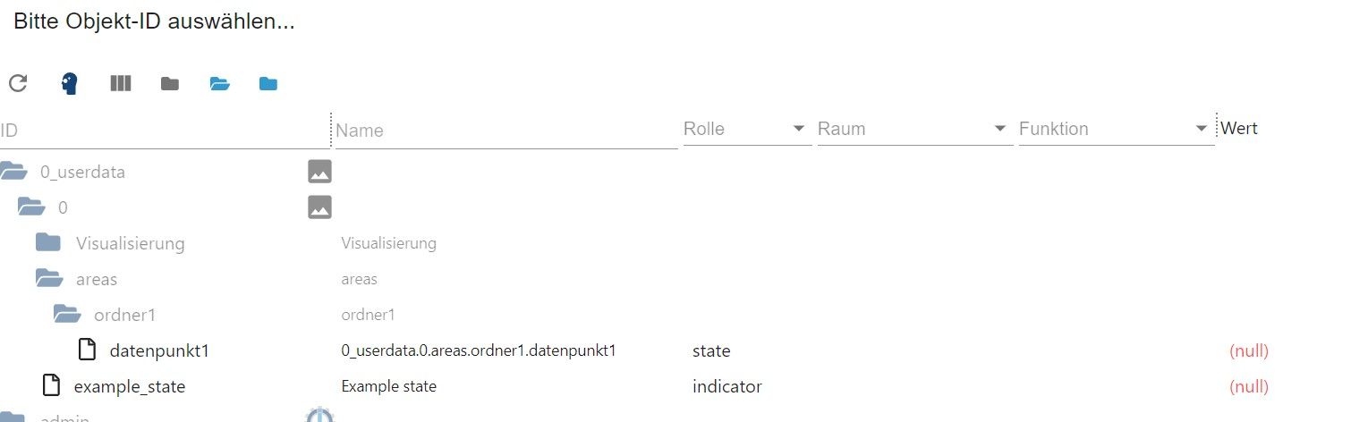

      Wenn ich über die Instanz ioT ein Alexa-Gerät hinzufügen will und eine Objekt-ID auswählen soll, sehe ich alle Verzeichnisse und kann sie auswählen.Objekt-ID1.jpg
      Ich vermute, dass ich irgendetwas verstellt habe.

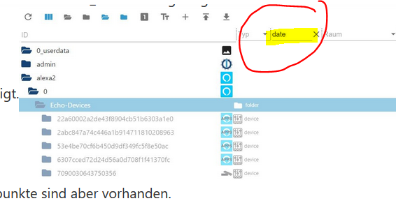

        Da ist ein Filter drin
        T 1 Reply Last reply Reply Quote 2
          tom0210 @Glasfaser last edited by
          @glasfaser
          Vielen Dank
          Du bist mein Held
