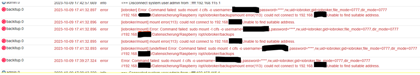

          in den Protokollen steht:
          und im Fenster des BackItUp steht:
          • Glasfaser
            Glasfaser last edited by Glasfaser
            @tok
            in den beigefügten Briefmarken kann man nichts erkennen
            ,, ich habe leider keine Lupe und du hast alles geschwärzt .. "
            das sind IP Adressen von deinem Internen Netzwerk" wer soll damit etwas anfangen !
            Bitte hier in Code-Tags </> das Log einstellen !

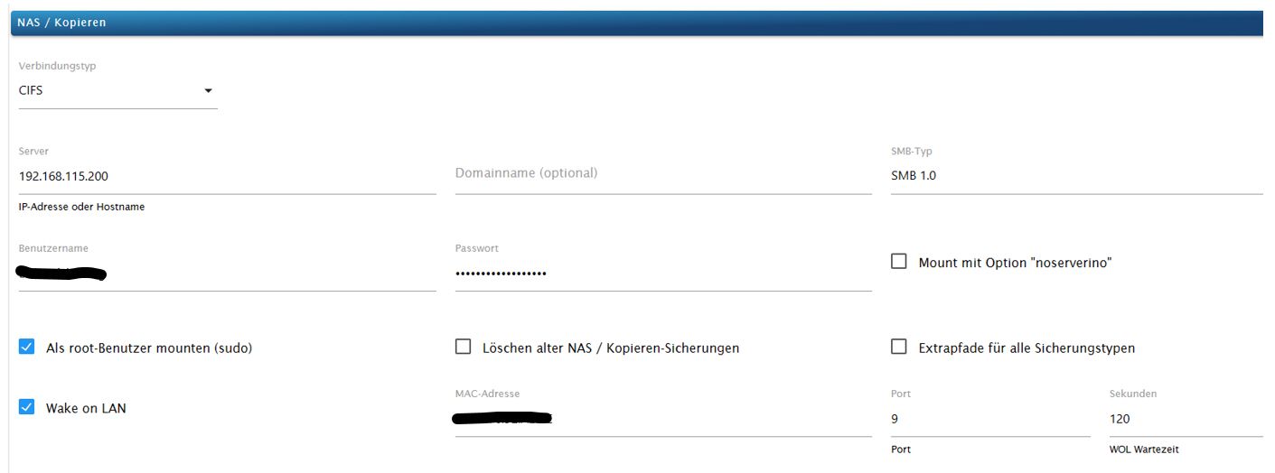

            und auch deine Instanz Einstellungen dazu als Screenshot zeigen .

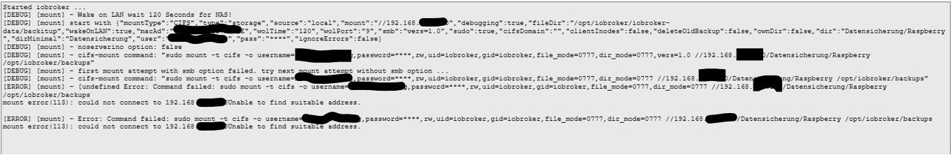

              @glasfaser
              Hoffe es ist so besser lesbar ->
              2023-10-09 17:39:27.324 - error: backitup.0 (88902) Error: Command failed: sudo mount -t cifs -o username=XXXX,password=****,rw,uid=iobroker,gid=iobroker,file_mode=0777,dir_mode=0777 //192.168.115.200/Datensicherung/Raspberry /opt/iobroker/backups
              mount error(113): could not connect to 192.168.115.200Unable to find suitable address.
              2023-10-09 17:41:32.893 - error: backitup.0 (88902) [iobroker/mount] [undefined Error: Command failed: sudo mount -t cifs -o username=XXXX,password=****,rw,uid=iobroker,gid=iobroker,file_mode=0777,dir_mode=0777 //192.168.115.200/Datensicherung/Raspberry /opt/iobroker/backups
              2023-10-09 17:41:32.895 - error: backitup.0 (88902) [iobroker/mount] mount error(113): could not connect to 192.168.115.200Unable to find suitable address.
              2023-10-09 17:41:32.896 - error: backitup.0 (88902) [iobroker/mount] Error: Command failed: sudo mount -t cifs -o username=XXXX,password=****,rw,uid=iobroker,gid=iobroker,file_mode=0777,dir_mode=0777 //192.168.115.200/Datensicherung/Raspberry
              2023-10-09 17:41:32.896 - error: backitup.0 (88902) [iobroker/mount] mount error(113): could not connect to 192.168.115.200Unable to find suitable address.
              2023-10-09 17:41:32.897 - error: backitup.0 (88902) [iobroker] Error: Command failed: sudo mount -t cifs -o username=XXXX,password=****,rw,uid=iobroker,gid=iobroker,file_mode=0777,dir_mode=0777 //192.168.115.200/Datensicherung/Raspberry /opt/iobroker/backups
              Instanz Einstellungen:

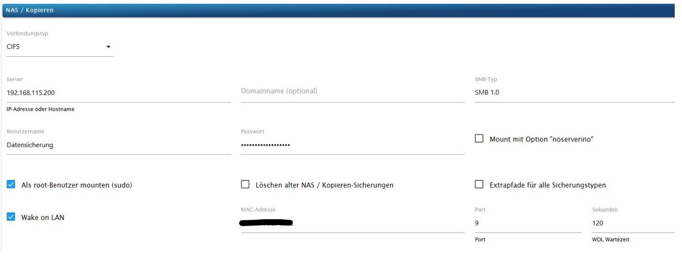

                        In der Konfig ist die entsprechende Mac hinterlegt:
                        Der Befehl "sudo /usr/sbin/etherwake -i eth0 <Mac Adresse>" sendet definitiv die Mac Adresse.
                        Glasfaser Thomas Braun 2 Replies Last reply Reply Quote 0

                              @glasfaser
                              Bitte von unten nach oben lesen:
                              backitup.0
                              2023-10-09 19:19:00.381	error	[iobroker] Error: Command failed: sudo mount -t cifs -o username=Datensicherung,password=****,rw,uid=iobroker,gid=iobroker,file_mode=0777,dir_mode=0777 //192.168.115.200/Datensicherung/Raspberry /opt/iobroker/backupsmount error(113): could not connect to 192.168.115.200Unable to find suitable address.
                              backitup.0
                              2023-10-09 19:19:00.381	error	[iobroker/mount] mount error(113): could not connect to 192.168.115.200Unable to find suitable address.
                              backitup.0
                              2023-10-09 19:19:00.380	error	[iobroker/mount] Error: Command failed: sudo mount -t cifs -o username=Datensicherung,password=****,rw,uid=iobroker,gid=iobroker,file_mode=0777,dir_mode=0777 //192.168.115.200/Datensicherung/Raspberry /opt/iobroker/backups
                              backitup.0
                              2023-10-09 19:19:00.380	error	[iobroker/mount] mount error(113): could not connect to 192.168.115.200Unable to find suitable address.
                              backitup.0
                              2023-10-09 19:19:00.379	error	[iobroker/mount] [undefined Error: Command failed: sudo mount -t cifs -o username=Datensicherung,password=****,rw,uid=iobroker,gid=iobroker,file_mode=0777,dir_mode=0777 //192.168.115.200/Datensicherung/Raspberry /opt/iobroker/backups
                              backitup.0
                              2023-10-09 19:18:54.244	debug	[iobroker/mount] cifs-mount command: "sudo mount -t cifs -o username=Datensicherung,password=****,rw,uid=iobroker,gid=iobroker,file_mode=0777,dir_mode=0777 //192.168.115.200/Datensicherung/Raspberry /opt/iobroker/backups"
                              backitup.0
                              2023-10-09 19:18:54.242	debug	[iobroker/mount] first mount attempt with smb option failed. try next mount attempt without smb option ...
                              backitup.0
                              2023-10-09 19:18:48.054	debug	[iobroker/mount] cifs-mount command: "sudo mount -t cifs -o username=Datensicherung,password=****,rw,uid=iobroker,gid=iobroker,file_mode=0777,dir_mode=0777,vers=1.0 //192.168.115.200/Datensicherung/Raspberry /opt/iobroker/backups"
                              backitup.0
                              2023-10-09 19:18:48.054	debug	[iobroker/mount] noserverino option: false
                              backitup.0
                              2023-10-09 19:16:48.053	debug	Backup has started ...
                              backitup.0
                              2023-10-09 19:16:48.052	debug	[iobroker/mount] Wake on LAN wait 120 Seconds for NAS!
                              Thomas Braun Glasfaser 3 Replies Last reply Reply Quote 0
                                Thomas Braun Most Active @ToK last edited by Thomas Braun
                                @tok sagte in BackItUp kein WOL an Buffalo NAS LinkStation:
                                Schau in das 'richtige' Log:
                                iob logs --watch
                                Und poste den Text in CodeTags eingebettet.
