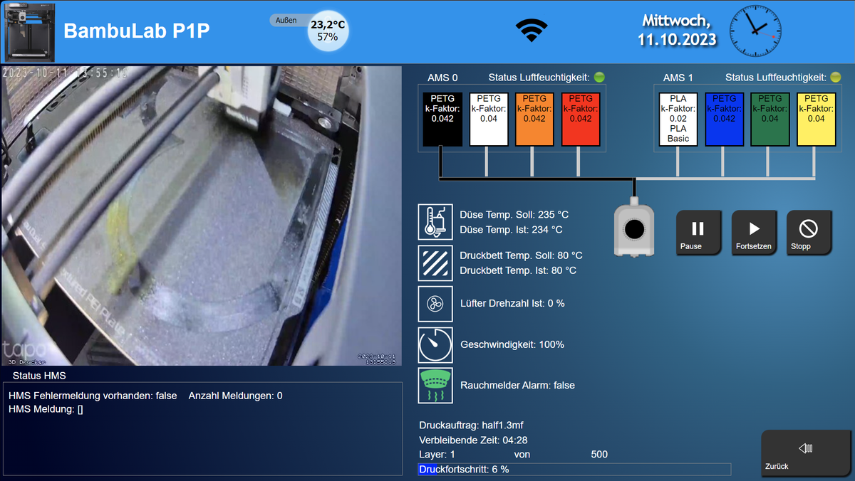

        Hier mal ein Screenshot meiner VIS für den Bambu P1P mit 2x AMS:
        Als Vorbild habe ich mir die Geräteseite vom Bambustudio oder auch Orca-Slicer genommen und die Seite ähnlich aufgebaut.
        Mein P1P steht in einem selbst gebauten Druckerschrank, zusammen mit einem Anycubic Mega Pro. Da der Mega Pro auch als Lasergravierer arbeitet, besitzt der Druckerschrank eine Absaugung (ins Freie) und einen Rauchmelder.
        Links ist das Livebild meiner IP-Cam (nicht die Kamera des P1P sondern eine TAPO C210), rechts die aktuellen Werte des Druckers und der beiden AMS.
        Die Farben der AMS-Slots und die Pfade zum Druckkopf ändern sich, je nach verwendetem AMS-Slot und eingesetztem Filament, wie auch auf den Geräteseiten der beiden genannten Slicer.

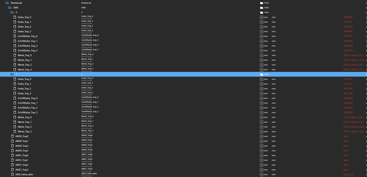

                    Hier die von mir angelegten und verwendeten Datenpunkte:

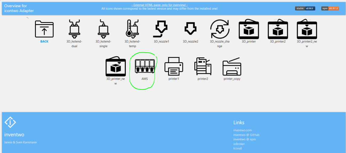

                        Das erste Icon für BambuLab ist nun auch in unserem Icon Adapter 🙂
                        Wenn der Adapter irgendwann mal bei mir läuft, kommen sicherlich noch weitere dazu.

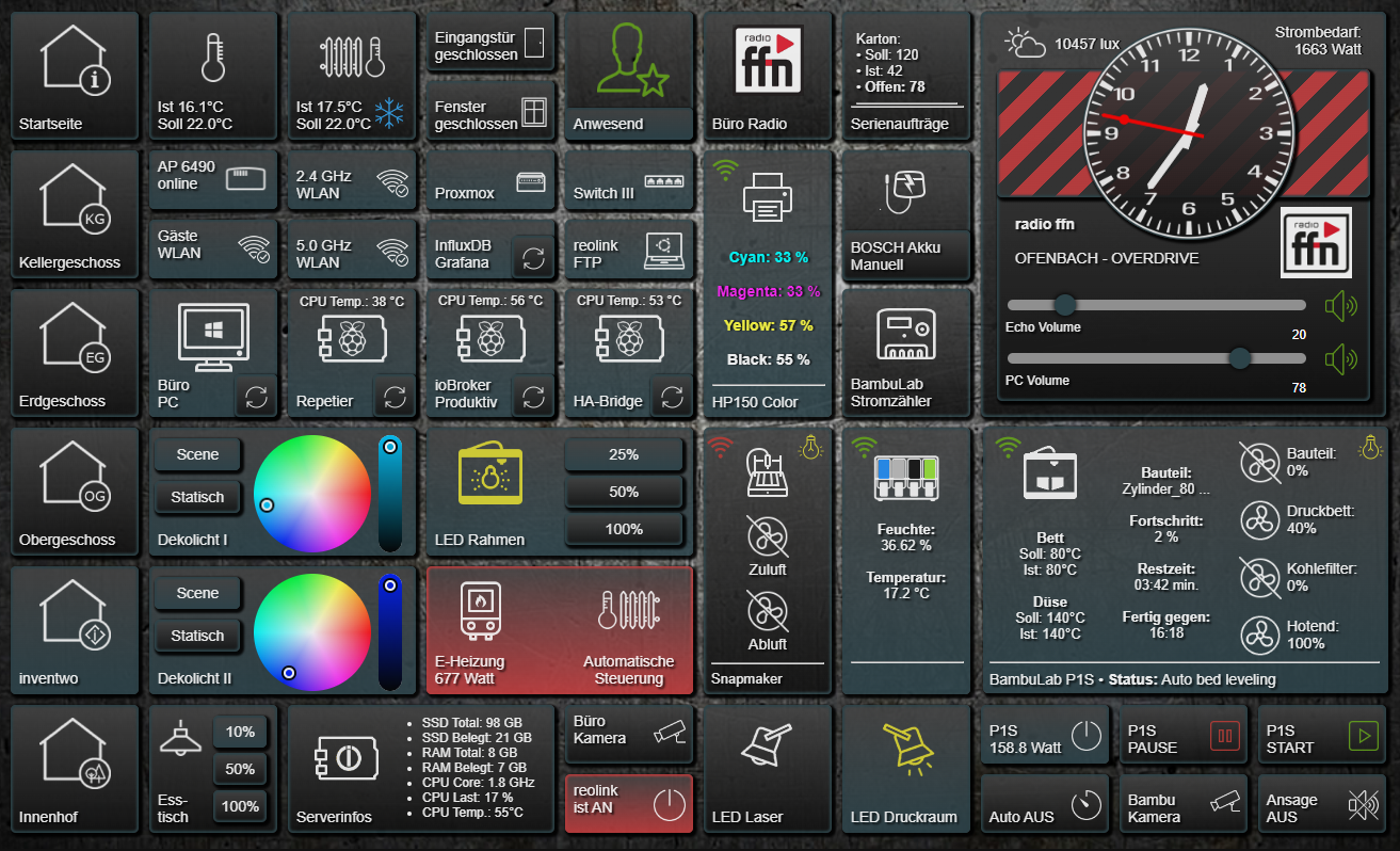

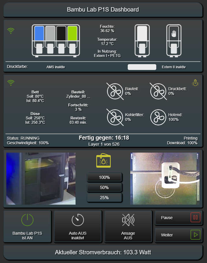

                          In die VIS hole ich mir da nur die (für mich) wichtigsten infos.
                          • C
                            Cover1987 @skvarel last edited by
                            @skvarel
                            Mein X1C mit AMS wird bald verschickt und ich bin gerade am überlegen, wie ich das ganze in VIS einbinde und bin hier gelandet.
                            Jetzt sehe ich bei dir Temp. und Hum. vom AMS. Kommen die Daten direkt vom AMS oder hast du noch einen kleinen Sensor selbst verbaut?
                            Gruß Stefan
                            skvarel 1 Reply Last reply Reply Quote 0
                            • skvarel
                              skvarel Developer @Cover1987 last edited by
                              @cover1987 .. da sitzt ein Zigbee Thermometer in meinem AMS

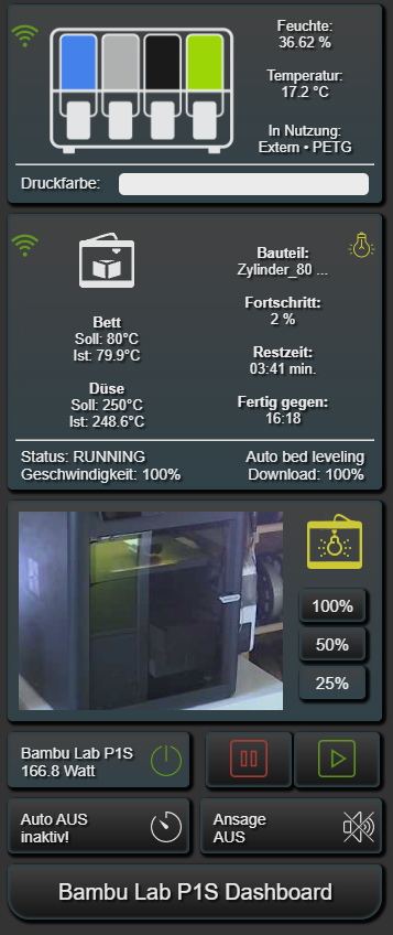

                                skvarel Developer last edited by skvarel

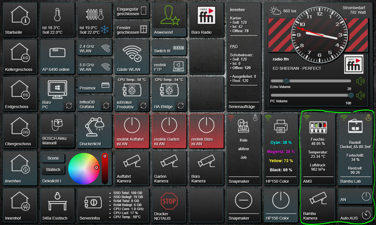

                                ... update 🙂
                                Meine neue VIS für ein ausrangiertes Tablet im Büro:
                                Die Haupt-VIS:
                                Die Handy-VIS:

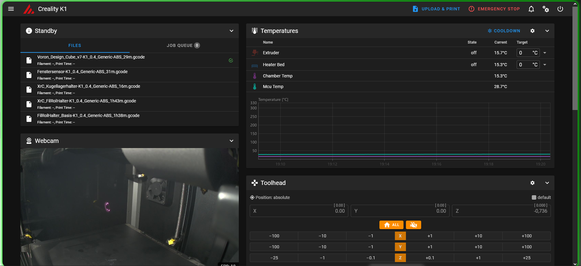

                                  da_Woody @skvarel last edited by

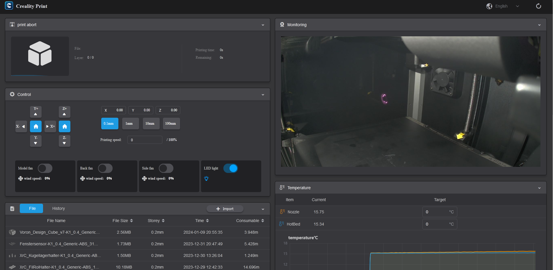

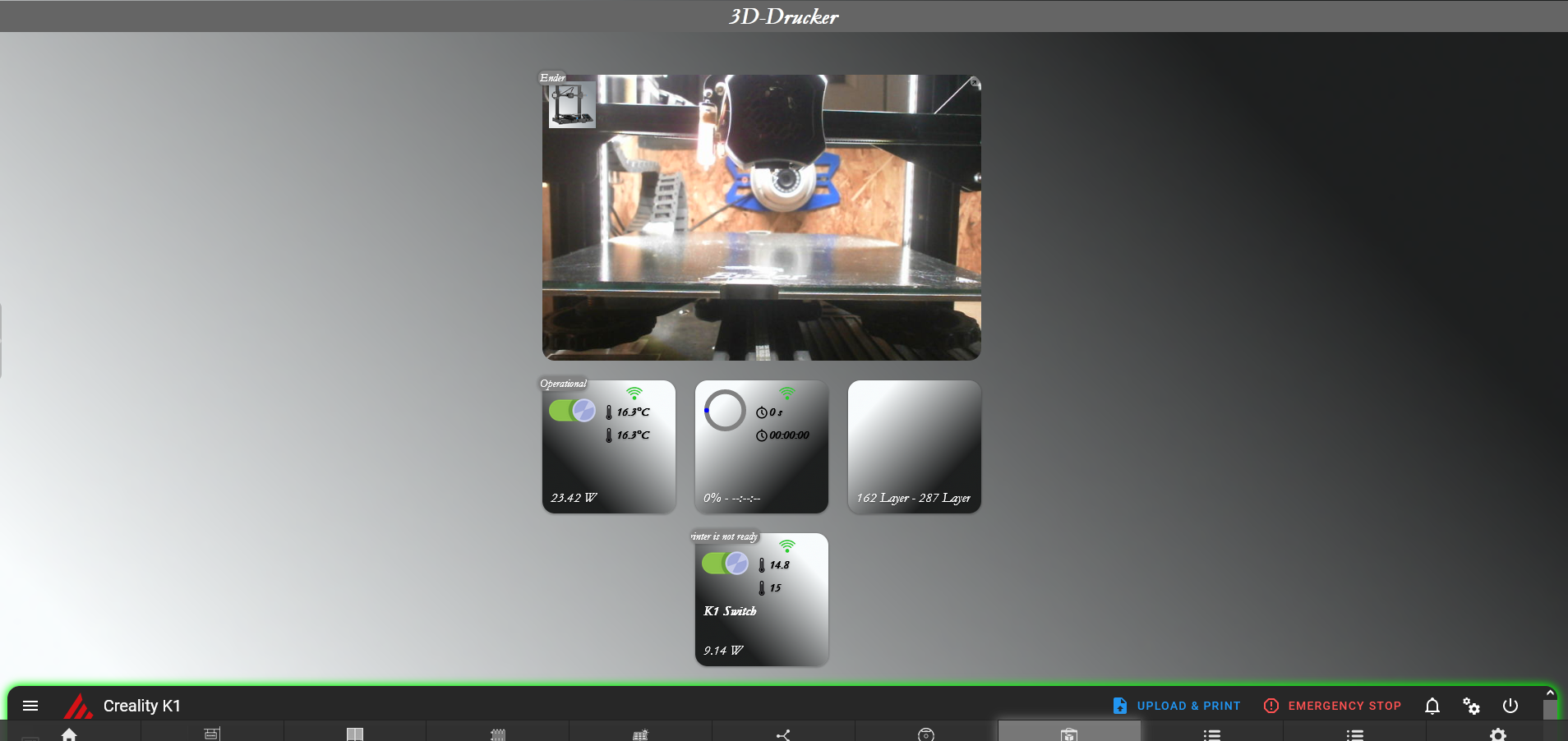

                                  @skvarel sorry, daß ich mich da einmische. hab zwar keinen bambu, aber einen creality K1. verwende auch nicht Vis, sondern iQontrol. sollte aber egal sein. hatte vorher schon Creality Print drinnen. hab dann moonraker und mainsail draufgeklatscht. warum was eigenes basteln?
                                  für den Ender3v2 hab ich auch gebastelt, aber für einen klipper-drucker?

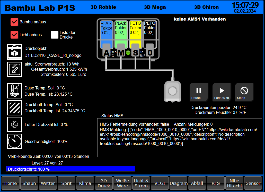

                                    habe mir deine VIS etwas umgestaltet und umgeschrieben und somit etwas Arbeit gespart.
                                    Wo mein Problem liegt ist, dass sich die Seite gefühlt weghängt und ich erst durch "F5" also aktuallisieren eine aktuelle Ansicht bekomme, meine Frage, liegt das an der ständig wieder kehrenden sinnlosen Fehler-Anzeige in der HMS.
                                    Ist das bei dir auch so ?
                                    VG Robbie

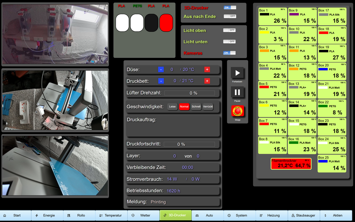

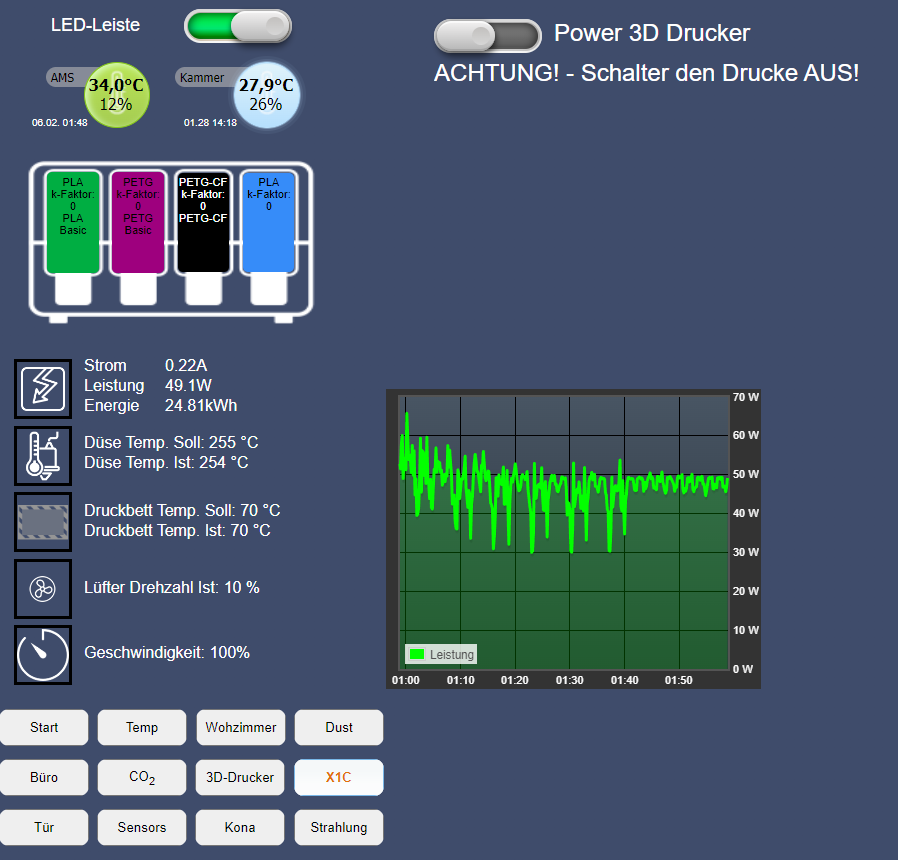

                                      Ich habe dann auch mal angefangen mit meiner VIS für den X1C:
                                      Die Linke "Spalte" sehe ich mit der Smartphone App, den Rest noch zusätzlich über den Browser

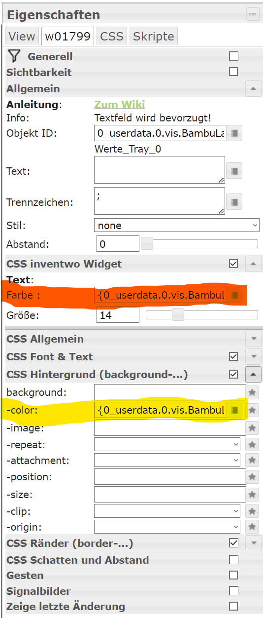

                                        Hallo ich habe deine VIS runtergeladen soweit habe ich alles hinbekommen nur die arben im AMSwie hast du diese dargestellt.Mit welchen Widget?
                                          mdumbsky @ostseereiter last edited by
                                          @ostseereiter
                                          Entschuldige die späte Antwort, bin leider im Moment selten hier.
                                          Ich ändere einfach dynamisch zur Laufzeit die Hintergrundfarbe für das Widget (vis-inventwo-Value List), mit dem ich auch die Texte im AMS anzeige.
                                          Hier z.B. der Eintrag für das AMS0, 1. Slot:
                                          {0_userdata.0.vis.BambuLab.AMS.0.Farbe_Tray_0}
                                          AMS0, 2. Slot:
                                          0_userdata.0.vis.BambuLab.AMS.0.Farbe_Tray_1}
                                          Die dynamische Farbänderung funktioniert also über Bindings, direkt zwischen dem entsprechenden Datenpunkt (aktuelle Farbe des AMS und Slots) und der Vorgabe zur Hintergrundfarbe des Widgets (gelbe Markierung im Bild.)
                                          Bitte beachten: Die geschweiften Klammern gehören dazu, ohne funktioniert es nicht.
                                          Damit der Text immer lesbar bleibt, (kein schwarzer Text auf schwarzem Filament) ändere ich auch die Textfarbe dynamisch zur Laufzeit:
                                          {0_userdata.0.vis.BambuLab.AMS.0.Schriftfarbe_Tray_0}
                                          Dieses Binding gehört in die Textfarbe des Widgets (orange Markierung).
                                          Die entsprechenden Blocklys zur Farbänderung und die dazugehörigen Datenpunkte findest Du in meinem ursprünglichen Post.
                                          Ein schönes Wochenende.
                                          Michael

                                            danke ich habe es hinbekommen.Mein Fehler war ich hatte den Adapter vis-inventwo nicht installiert.
