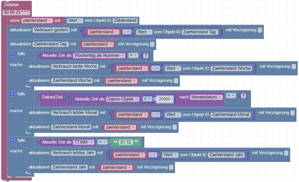

            paul53 @Guest last edited by
            @alinaclg sagte: selbst gestricktes
            Ich vermute, dass es sich um Verbrauchswerte handelt?
              A Former User @paul53 last edited by
              @paul53 Danke Paul, das schau ich mir sehr sehr gern an - SourceAnalytix ist nichts für mich, wenn ein Adapter über 3000 Beiträge hat 😉
