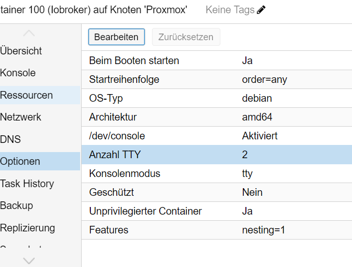

          @kellerkind-86 Wo läuft der neue iobroker? LXC oder VM? Wenn es ein LXC ist, muss der Container privilegiert ausgeführt werden, damit ein cifs-mount funktioniert.
          Des Weiteren musst du in den LXC Optionen vom Container CIFS aktivieren.
            der iobroker läuft in einem lxc container..
            wie stelle ich das an mit dem privilegieren?
            die option hab ich bei proxmox leider nicht gefunden
            danke für die Hilfe

              simatec Developer Most Active @Kellerkind-86 last edited by
              @kellerkind-86 sagte in Backitup kein wiederherstellen möglich:
              Mache ein Backup des Containers und erstelle aus dem Backup einen neuen Container. Beim erstellen kannst du ihn auf privilegiert umstellen

                    Kellerkind-86 @simatec last edited by
                    @simatec jetzt hat es funkioniert, nachdem ich es auf privilegiert umgestellt hab.
                    Vielen Dank
