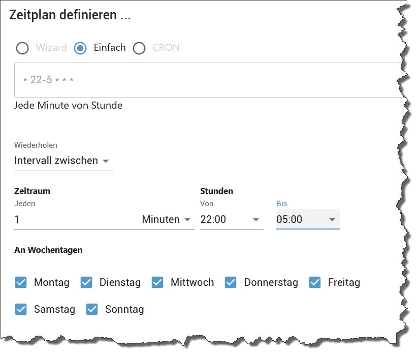

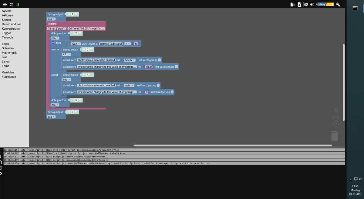

      Zeitplan arbeitet bei mir überhaupt nicht. Es läuft einmal an wenn ich das Script neu starte, dann aber gar nicht mehr. Was mache ich falsch?

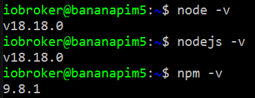

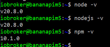

      Ich habe meine nodeJS und npm Installation aktualisiert ... (Über eine Anleitung ohne eigenes Verständnis) hat das Einfluss?
      Siehe Uhrzeiten von Debugmeldungen und Systemzeit.
        Thomas Braun Most Active @Stefan Falt last edited by Thomas Braun
        @stefan-falt sagte in Zeitplan arbeitet überhaupt nicht:
        Warum auf die noch nicht für den ioBroker empfohlene v20?

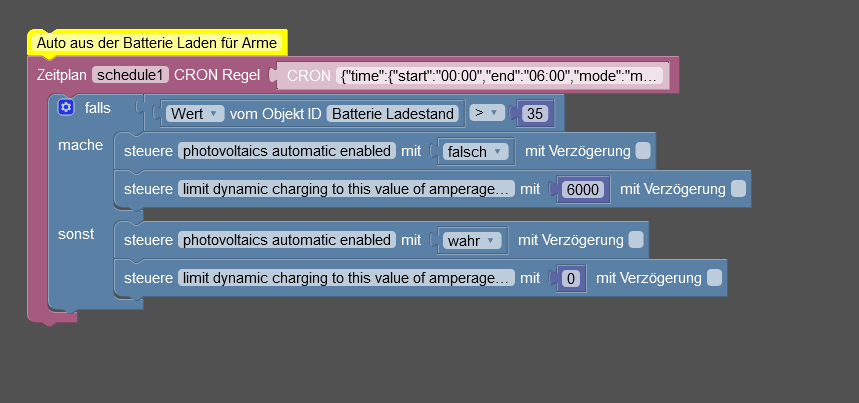

          Ja, die sollen minürlich Ausgeführt werden. Wenn Batterie SOC <40% dann soll Schluss sein mit Auto laden.

            Welches Skript? Das node-fixer-Skript zimmert dir eine nodejs v18 auf das System.

                Der Zeit plan wird wohl gehen nur deine Annahme wie es abläuft ist wohl falsch...
                Im log steht 1 dann 6 und irgendwann wenn der Zeitplan läuft die anderen Zahlen, aber sehe nicht was du da alles eingestellt hast.
                Stefan Falt 2 Replies Last reply Reply Quote 0

                  Stefan Falt @ticaki last edited by
                  @ticaki hi, danke für deine Zeit.
                  Das sieht man in einem Bild im ersten Post.

                        Blockmove @Stefan Falt last edited by
                        @stefan-falt
                        Nimmt man deinen Screenshot, dann stimmt das Verhalten.
                        Dein Zeitplan wird 1mal in der Minute ausgeführt.
                        Wenn du das Script startest, dann passt der Ablauf so mit Debug 1->6.
                        Debug 2->5 sollten dann bei jedem Minutenwechsel (22:01:00,22:02:00,...) erscheinen

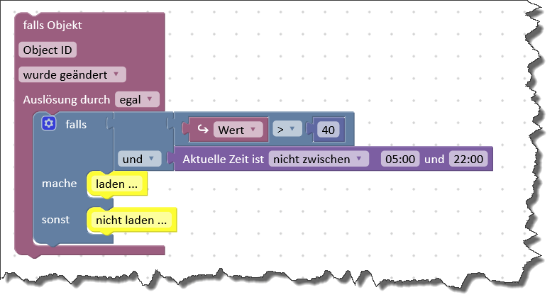

                          Wozu mit einem Zeitplan, der wohl die meiste Zeit nix macht - außer Rechenzeit zu beanspruchen.
                          Mach das über einen Trigger, der bei Änderung von Batterie SOC feuert.
                          Wenn der Wert unter 40% sinkt, wird abgeschaltet.

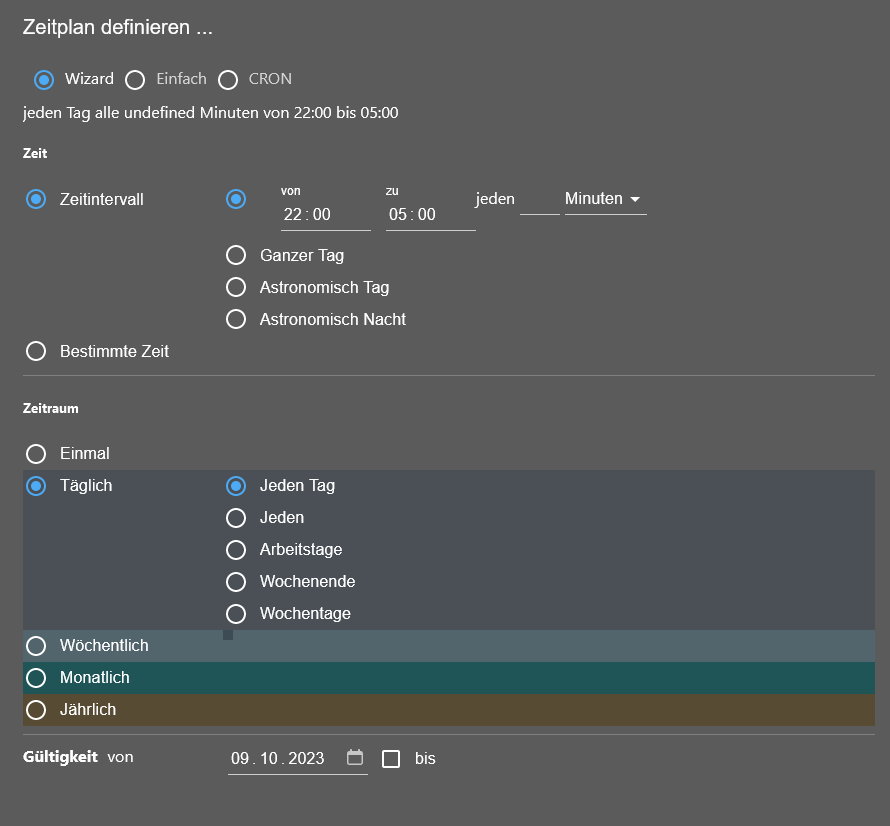

                                        Ja, das ist so. Der Zeitplan läuft nicht, bzw. Ich würde erwarten dass jede Minute Debugpunkt "2" kommt, es passiert aber nichts.
                                        • Stefan Falt
                                          Stefan Falt @Jan1 last edited by
                                          @jan1 said in Zeitplan arbeitet überhaupt nicht:

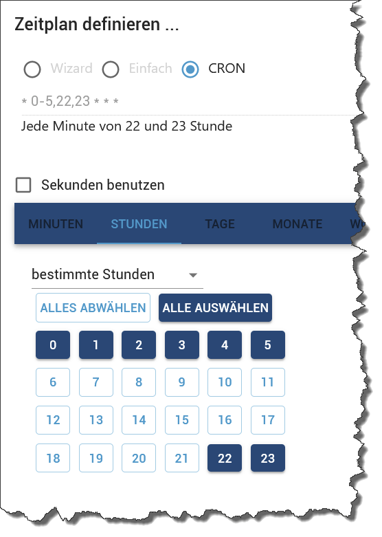

                                          ... wobei wie erkannt, das ganze über Zeitplan eh nicht wirklich sinnvoll ist und wenn unbedingt mit Zeitplan, dann als CRON, weil der wenigstens immer funktioniert.
                                          Hallo, danke für deine Zeit. Warum funktioniert Zeitplan nicht, aber CRON? Ist die Funktion defekt?
                                          Ich will nur jede Minute mal was prüfen - die Register Ändern ... das kommt eigentlich später.
                                            Ich denke das ist keine gute Idee. Das Laden soll ja um 22:00 Uhr beginnen. Der Ruhestrom im Haus (Mal von Kühlschrank abgesehen) ist 50 Watt. Deshalb könnte Rechnerisch erst knapp drei Stunden später das erste mal der SOC geändert werden und das Laden beginnen.
                                            Außerdem glaube ich nicht, dass ein Timer jede Minute so viel Ressourcen braucht.
