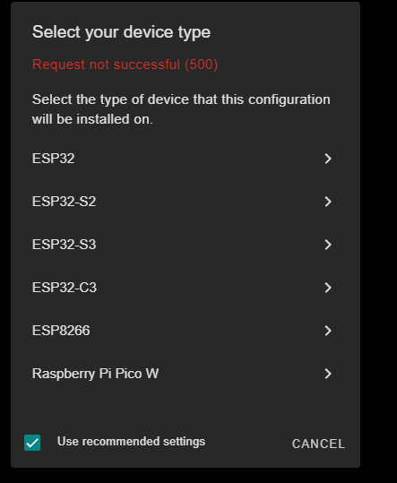

      Morgen,
      Vorabinfo: Habe gestern mein raspi 4 komplett neu aufgesetzt mit bullseye 64bit und aus dem backup wiederhergestellt (musste ws.0 aus der vis nehmen und auf intern umstellen damit diese funktioniert sonst lief alles ohne Probleme)
      nodejs: v18.17.1
      npm: 9.6.7
      redis
      so nun zum eigentlichen Problem
      habe mich lang mit dem esphome Adapter und Python geärgert weshalb ich jetzt das System neu aufgesetzt habe (Adapter lies sich nicht installieren)
      Auf dem neuen System läuft der Adapter nun nur sobald ich ein Gerät auf der Oberfläche hinzufügen möchte erhalte ich den Fehler "Request not successful" - kommt sofort wenn ich z.b. ESP8266 auswählen möchte
      Rechte sind so weit bekannt alle vergeben
      Woran könnte das sonst noch liegen?
      Vielen Dank im voraus
      esphome.0
      2023-10-10 08:43:59.187	error	[dashboardProcess ERROR] 2023-10-10 08:43:59,187 ERROR 500 POST /edit?configuration=secrets.yaml (192.168.50.244) 2.40ms
      esphome.0
      2023-10-10 08:43:59.186	error	[dashboardProcess ERROR] 2023-10-10 08:43:59,185 ERROR Uncaught exception POST /edit?configuration=secrets.yaml (192.168.50.244)HTTPServerRequest(protocol='http', host='192.168.50.86:6052', method='POST', uri='/edit?configuration=secrets.yaml', version='HTTP/1.1', remote_ip='192.168.50.244')Traceback (most recent call last): File "/opt/iobroker/node_modules/iobroker.esphome/python_modules/lib/python3.9/site-packages/tornado/web.py", line 1784, in _execute result = method(*self.path_args, **self.path_kwargs) File "/opt/iobroker/node_modules/iobroker.esphome/python_modules/lib/python3.9/site-packages/esphome/dashboard/dashboard.py", line 151, in decorator return func(self, *args, **kwargs) File "/opt/iobroker/node_modules/iobroker.esphome/python_modules/lib/python3.9/site-packages/esphome/dashboard/dashboard.py", line 176, in decorator return func(self, *args, **kwargs) File "/opt/iobroker/node_modules/iobroker.esphome/python_modules/lib/python3.9/site-packages/esphome/dashboard/dashboard.py", line 1037, in post with open(file=settings.rel_path(configuration), mode="wb") as f:FileNotFoundError: [Errno 2] No such file or directory: '/opt/iobroker/iobroker-data/esphome.0/secrets.yaml'

        Sorry wer lesen kann ist klar im Vorteil
        habe das Verzeichnis /opt/iobroker/iobroker-data/esphome.0/secrets.yaml manuell angelegt jetzt funktioniert es
