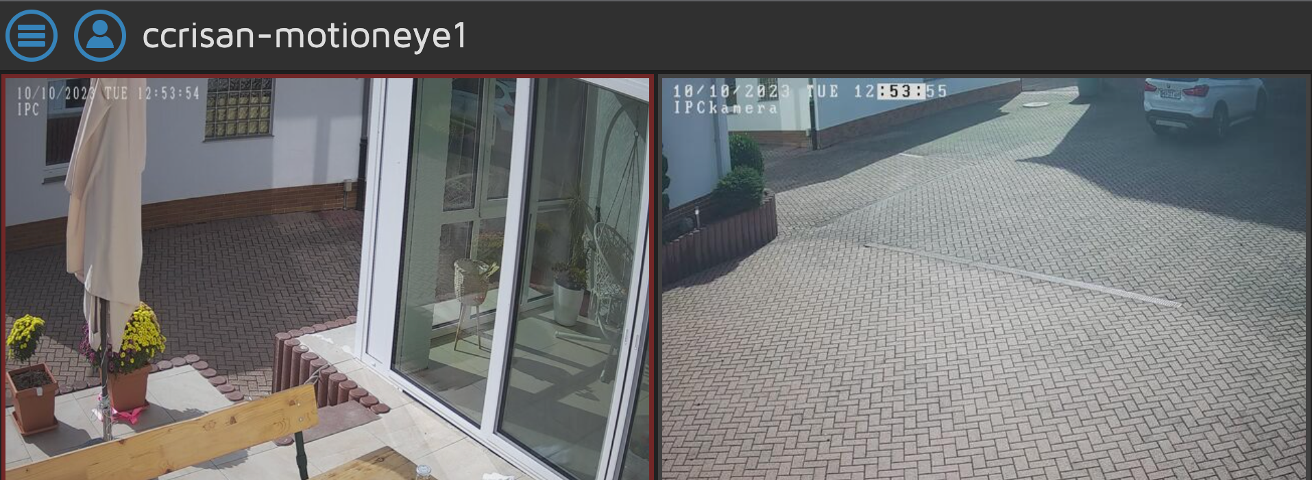

      Hallo ich möchte gerne meine IP Kamera über Motion Eye einbinden.
      In Motion Eye habe ich Sie drin aber ich bekomme kein Live Bild auf meinem Tablet.
      Wenn ich rtsp://192.168.100.250:554/live eingebe hier bei meinem VCL Player läuft es auch direkt nur nicht im Iobroker

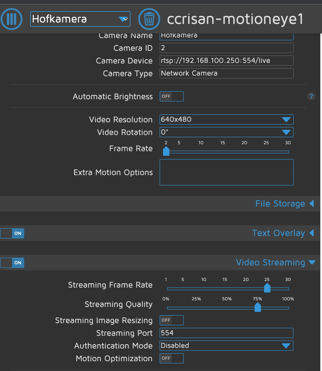

      Widget und dann die Quellurl gebe ich immer ein ohne Erfolg.Bildschirmfoto 2023-10-10 um 12.49.51.png
      Widgeht nehem ich Iframe

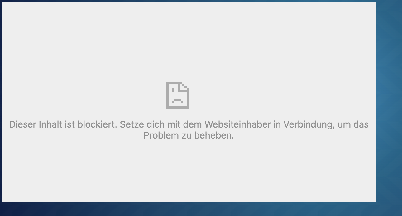

        @driftkingisback oder hat das damit was zutun?Bildschirmfoto 2023-10-10 um 13.25.30.png

          @driftkingisback
          das geht auch nicht, IoBroker kann keine RTSP Streams verarbeiten nur http Streams.
          Motion Eye kann das aber wandeln.
          Suche mal hier im Forum, ist schon oft beschrieben worden wie das geht.

              Teste erst ohne Passwort !
              schau mal hier nach, StreamingPort kann so bleiben ( 8081 ),
              unter StreamingURL
