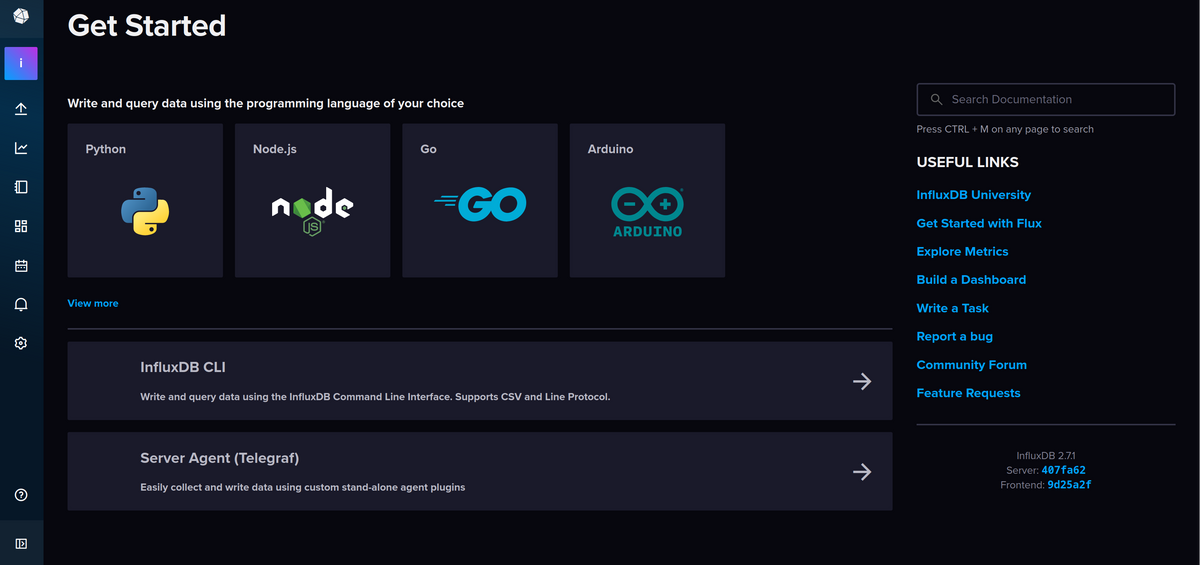

          Ich gehe erst einmal auf influxDB ein, ab der Version 2 gibt es eine WEB - UI mittels der Du die influxDB bedienen und Abfragen erstellen kannst,
