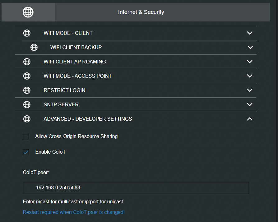

        @rallyecom sorry, ich denk du bist wieder einer der gen1 auf mcast eingestellt hast. das tut seit langem nicht mehr, weil gen1 auf unicast umgestellt wurde.
        zum 847sten mal. IP vom broker, save, der port wird automatisch eingetragen.

          @da_woody Mag sein, dass es mit unicast auch funktioniert... bei ungeswitchter Verbindung scheint auch multicast zu funktionieren. Und ob man 50 Shellies umstellt oder 4 Netzwerkkabel umsteckt... dürfte jedenfalls ein alternativer Weg sein, wenn ein Shelly nicht in den Objektbaum will.
