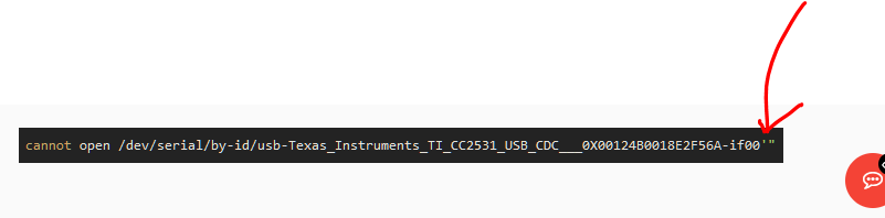

      2023-10-10 19:48:18.138 - error: zigbee.0 (17514) Starting zigbee-herdsman problem : "Error while opening serialport 'Error: Error: No such file or directory, cannot open /dev/serial/by-id/usb-Texas_Instruments_TI_CC2531_USB_CDC___0X00124B0018E2F56A-if00'"
      2023-10-10 19:48:18.140 - error: zigbee.0 (17514) Failed to start Zigbee
      2023-10-10 19:48:18.140 - error: zigbee.0 (17514) Error herdsman start

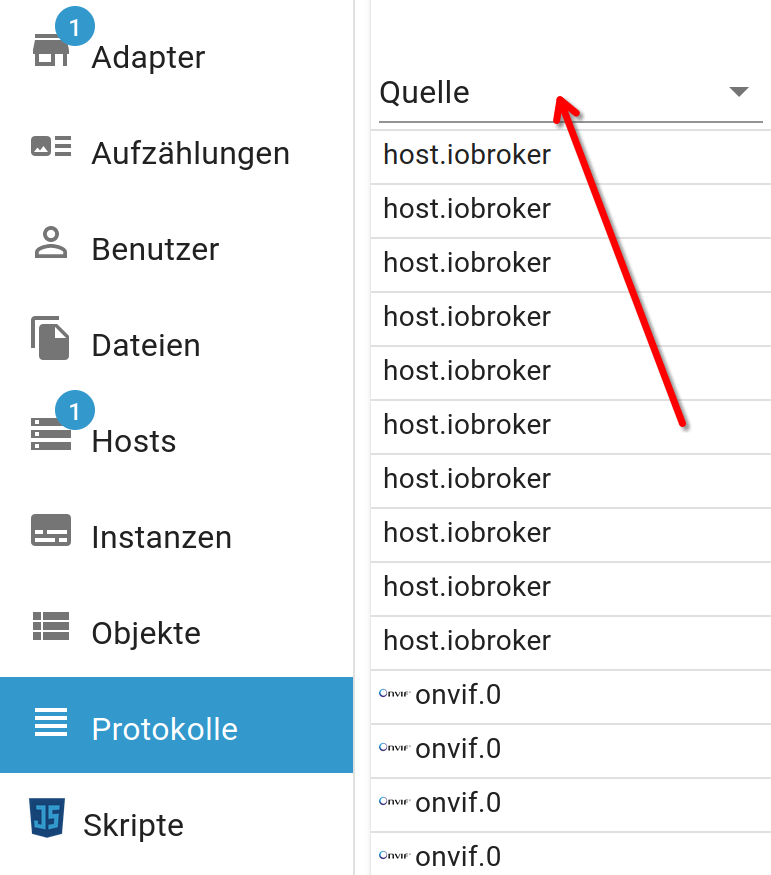

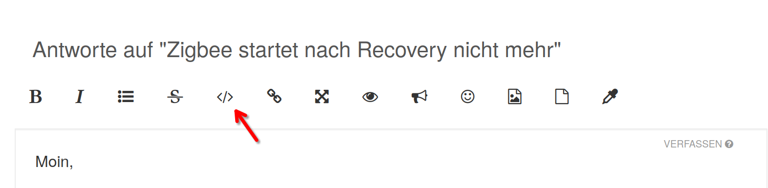

        Log ausgaben bitte in Code Tags einschließen </>, damit das besser zu lesen ist.
        Dann hast Du im Log nicht nur Meldungen zum eigentlichen Problem, sondern auch andere Meldungen vom Shelly, das verwirrt zusätzlich.

        Ich vermute, dass Du das Problem mit udev hast, such mal nach dem Stichwort hier im Forum, da gibt es schon einige Themen dazu.

          @tapdance-0 sagte in Zigbee startet nach Recovery nicht mehr:
          Wenn ich die Fehlermeldung richtig verstehe findet er den Stick oder ein Verzeichnis nicht
          ja genau richtig LESEN
          dieses Zeichen ist bei KOPIEREN reingekommen
          der muss da raus
          @dp20eic ne nix udev.. der hat copy/paste gemacht und ein Sonderzeichen mitgenommen
