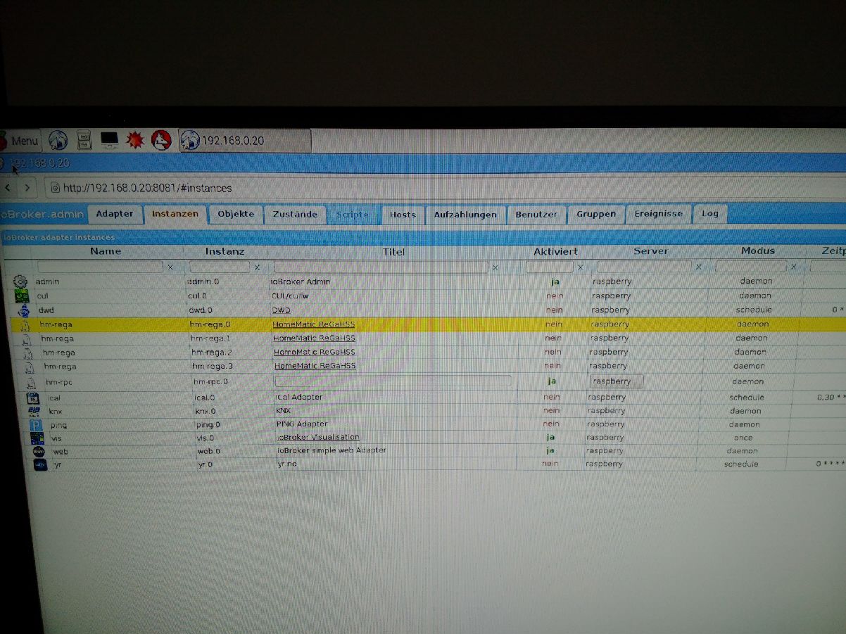

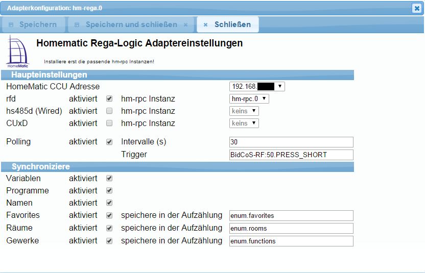

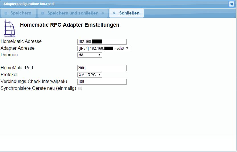

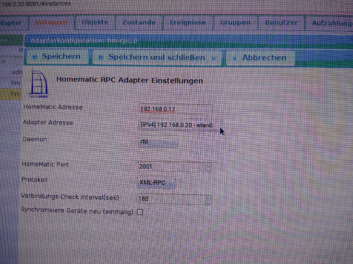

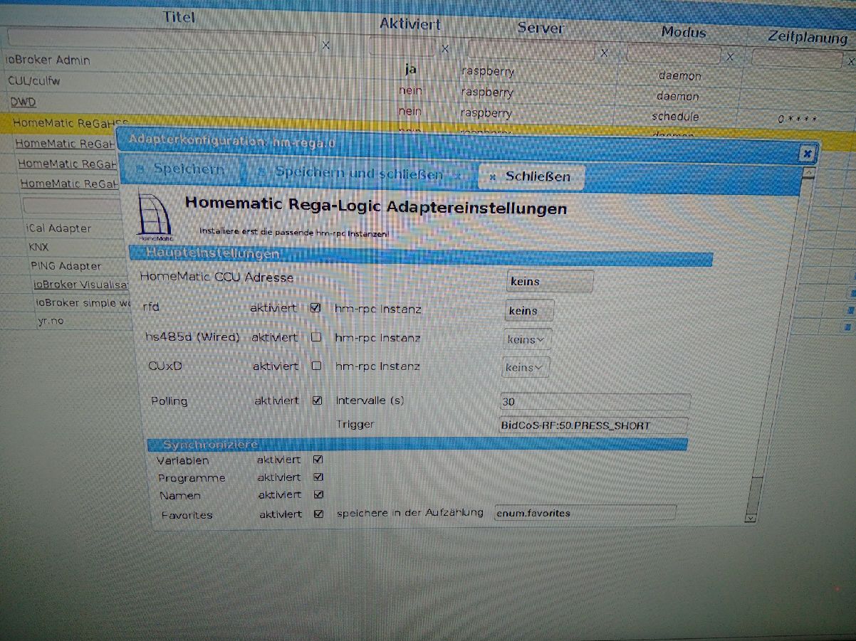

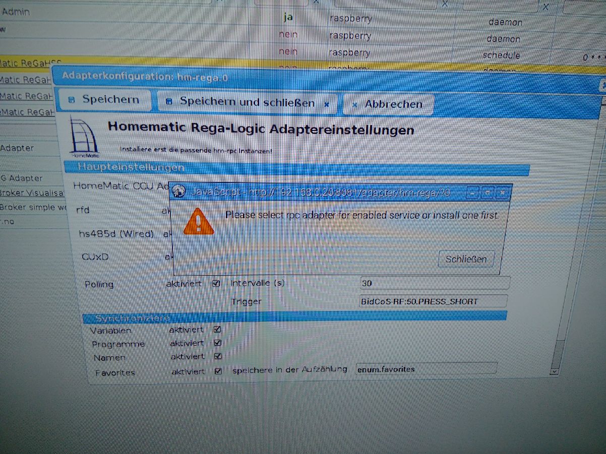

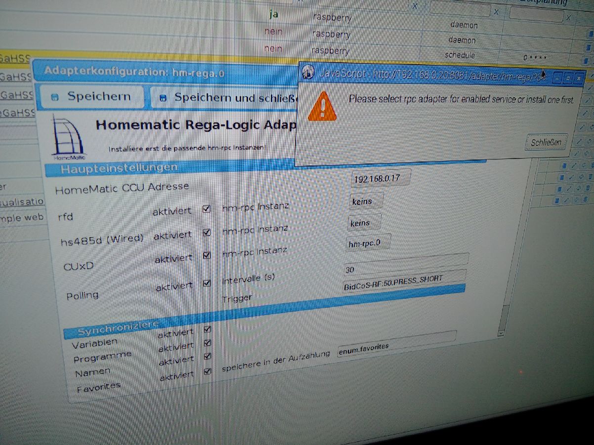

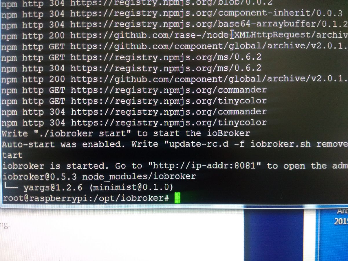

      So hatte es noch mal gelöscht (aber nicht alles sondern nur die IOBroker Sachen) und neu installiert (ohne Fehlermeldung und so wie in der Anleitung stand zum Schluss). Aalles konfiguriert und nach deiner Anleitung eingestellt.
      Den Admin Adapter hab ich nicht eingestellt. Dort steht Original bei IP 0.0.0.0 aber hab ich so gelassen.

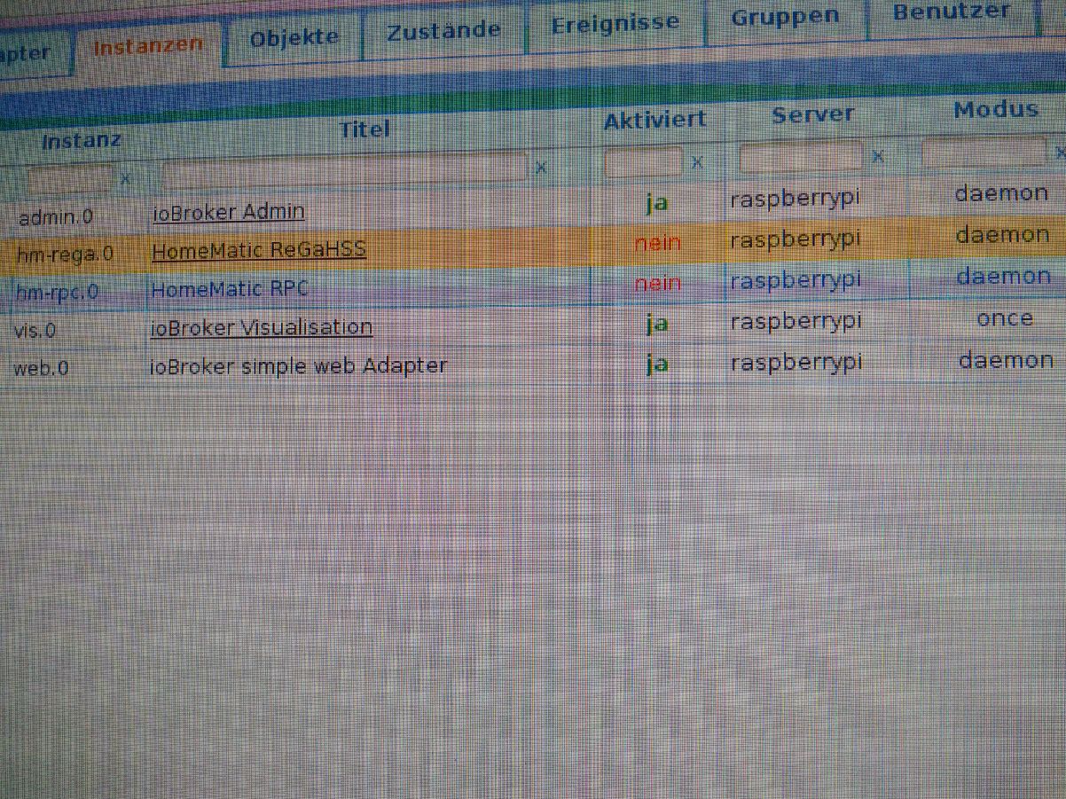

      Ich bekomme die beiden Adapter aber nicht auf aktiviert gestellt. Wenn ich auf dem Bleistift klicke kann ich zwar ein Haken reinsetzten und dann auch grün abhaken. aber es stellt sich nicht um.

        Was passiert wenn du so was in der Konsole schreibst?
        cd /opt/iobroker
        ./iobroker start hm-rpc.0
        ./iobroker start hm-rega.0

            wenn ich deinen letzten screenshot sehe, scheint bei dir der Autostart wieder installiert zu werden.
            und wie sieht es jetzt unter instances aus?
              audioconcept last edited by
              Hi
              suppppeeerr jetzt läuft es. Ja scheint so als wenn es komischerweise ohne Fehler zu installieren und Autostart ging auch.

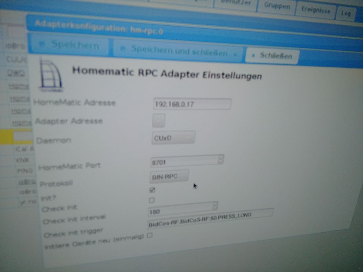

                wenn ich FS20 Geräte über CulD am laufen habe , kann ich dann im Adater HM-rega einfach nur den Hagen cuxd setzen unter konfiguration oder muss ich den Adapter CUL installieren?

                    @audioconcept:
                    wenn ich FS20 Geräte über CulD am laufen habe , kann ich dann im Adater HM-rega einfach nur den Hagen cuxd setzen unter konfiguration oder muss ich den Adapter CUL installieren? `
                    Was sagt die Anleitung ( http://www.iobroker.net/docu/?page_id=148&lang=de ) dazu:
                    > Der hm-rpc Adapter bietet die Anbindung an die Kommunikationsmodule einer Homematic-Zentrale CCU2 / CCU1\. Es werden die Module rfd (funk), hs485d (wired), cuxd (Zusatzsoftware zur Anbindung externer Komponenten wie EnOcean, FS20 usw.) und homegear (CCU Ersatz) unterstützt. ****Eine Instanz des Adapters ist für genau EINES dieser Module zuständig. Sollen mehrere Module parallel unterstützt werden, muss für jedes Modul eine eigene Instanz installiert werden****.
                    Den Adapter CUL brauchst du nicht einzusetzen, da er im Moment noch nicht als standalone Lösung funktioniert.
                    Rainer

                          @Homoran:
                          Der hm-rpc Adapter … `
                          diesen für cuxD konfigurieren,..
                          …und im Rega musst du für CuxD dann diesen zweiten rpc.1 auswählen
                          Rainer

                                        Hatte ich bereits vermutet, als ich den Screenshot bei audioconcept sah.

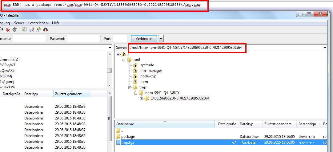

                                        Habe gerade nochmal auf meine alte Installation npm install iobroker drüberinstallieren wollen.
                                        da kommt immer noch:
                                        npm ERR! not a package /root/tmp/npm-20882-lGw_R00z/1435763275092-0.2550787292420864/tmp.tgz
                                        Ist nicht schlimm, dann mach ich sie jetzt endgültig platt
                                        Hat mich jetzt schon seit 31.01. begleitet. 😢 Inzwischen habe ich es sogar geschafft die Multihost-Installation zu entfernen.
                                        EDIT:
                                        Habe gerade auch noch mit npm install iobroker auf dem gestern neu aufgesetzten raspi ausgeführt, da kommt jetzt auch der not a package Error, lief gestern sauber durch.
                                        Rainer

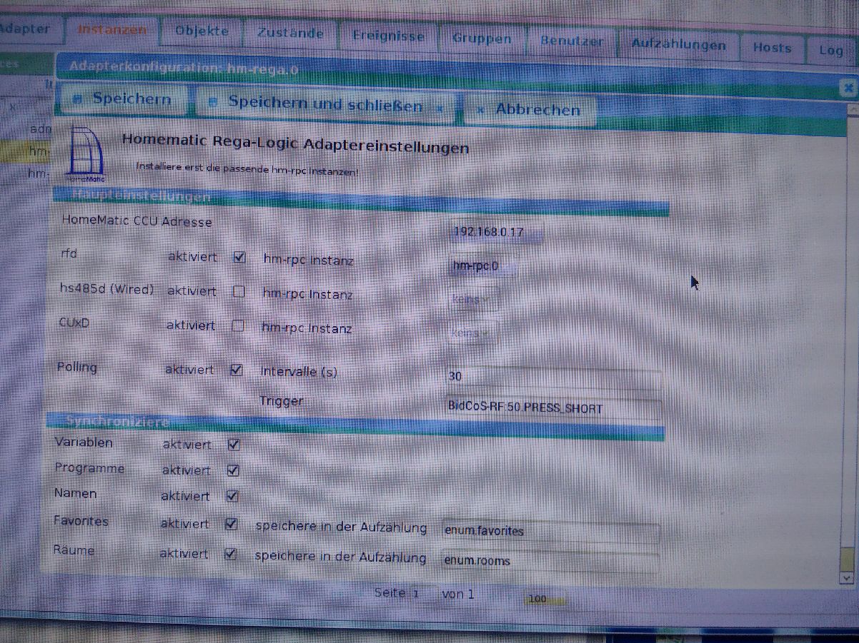

                                          Hi Rainer
                                          so hab eine neuew Karte aufgesetzt und dann IOBroker installiert. Klappte ohne Fehler. Musste nur am Ende ./iobroker start eingeben und dann halt die IP im Browser.
                                          Bei der konfiguration von hm-rega und hm-rpc musste man aber auch wieder folgendes eingeben:
                                          cd /opt/iobroker
                                          da man sonst es nicht auf aktiviert stellen konnte.
                                          Aber gut ist ja nur einmal .
                                          Also lag es nicht an der Installation der alten Karte. Jetzt ist sie frisch aufgesetzt und ich freue mich das es weiter geht.
