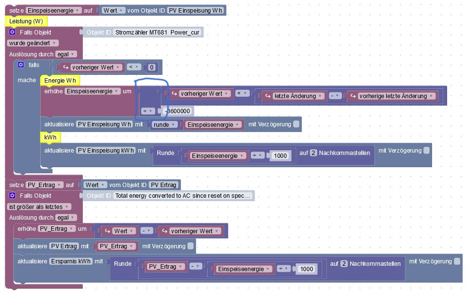

            Jetzt habe ich aber doch noch mal eine Frage. Da die Blöcke nicht alle visuell gefunden werden können, müsste ich wissen wie ich denn den Block im Foto erstellen kann?
            DJMarc75 T Duffy 3 Replies Last reply Reply Quote 0
            • DJMarc75
              DJMarc75 @DocEmmetBrown last edited by
              @docemmetbrown bei den meisten Blöcken kann man mit einem Rechtsklick - externe Eingänge auswählen.
              So in diesem Fall auch 😉
                TT-Tom @DocEmmetBrown last edited by
                @docemmetbrown
                ist der normale Rechen - Block nur auf externe Eingänge gestellt. klick mal mit rechts auf den Block dann kannst du es auswählen.
                • Duffy
                  Duffy @DocEmmetBrown last edited by Duffy
                  @docemmetbrown
                  Schau mal hier
                  Da liegt das fertige Skript. Da musst du nur noch deine Datenpunkte anpassen.
                  Gruß Duffy
                  Edit: und ganz unten in dem Beitrag steht auch noch wie man es importiert.
