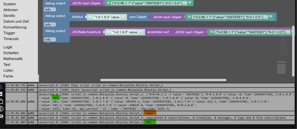

          • mickym
            Diese Blockly Teile mit dem Attribut funktionieren nicht aber JSONATA funktioniert:

                    maxthebr4in last edited by
                    Danke für eure schnelle Hilfe!
                    @OliverIO
                    danke für dein Beispiel! Ich werde mich mit dem Thema regex genauer beschäftigen.
                    @mickym
                    genau diesen Ansatz hatte ich auch. Nur hatte ich den Baustein JSON nach Objekt nicht verwendet.
                    Ich hatte nur den Baustein JSON Ausdruck "1-0:1.7.0".value" anwenden auf "WERT" verwendet.Mit deinen Beispiel funktioniert es perfekt! Dankeschön.
