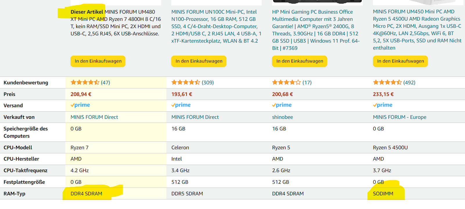

                            Einfach mal beim großen A nach MiniPC suchen und schauen, was da so heute noch alles Schönes auftaucht.
                            Als BareBone ohne RAM und SSD/M2 -> MINIS FORUM UM480 XT Mini PC AMD Ryzen 7 4800H 8 C/16 T, kein RAM/SSD Mini PC, 2X HDMI und USB-C, 2,5G RJ45, 6X USB-Anschlüsse.
                            Kommt dann auf um die 350 - 370 € mit 64 GB und 1 TB M2
                            VG
                            Bernd

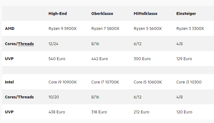

                                @homoran Ich habe jetzt nach der Empfehlung von @dp20eic bei A gesucht, der Rechner ist echt nicht schlecht, auch vom Preis her sehenswert. Lt. EINEM Internetvergleich ist der Ryzen7 durchaus mit einem i7 vergleichbar.
                                Bitte keinen Glaubenskrieg entfachen!!!!!
                                  Homoran Global Moderator Administrators @metaxa last edited by Homoran
                                  @metaxa sagte in passen RAM & M2 für diesen NUC?:
                                  deswegen hat AMD diese Nomenklatur eingeführt
                                  aber muss es wirklich Oberklasse bei einem Server sein?
                                  edit
                                  seltsamerweise steht beim großen mit 32gb ram in der Beschreibung nur Ryzen5
                                  metaxa 2 Replies Last reply Reply Quote 0

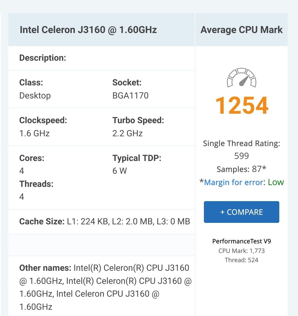

                                    • metaxa
                                      metaxa @Homoran last edited by

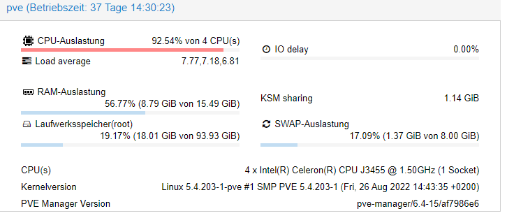

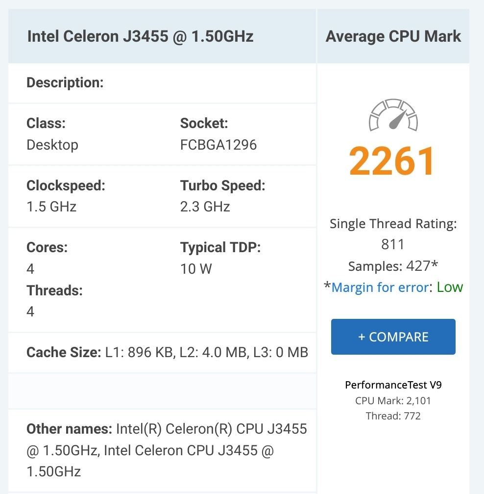

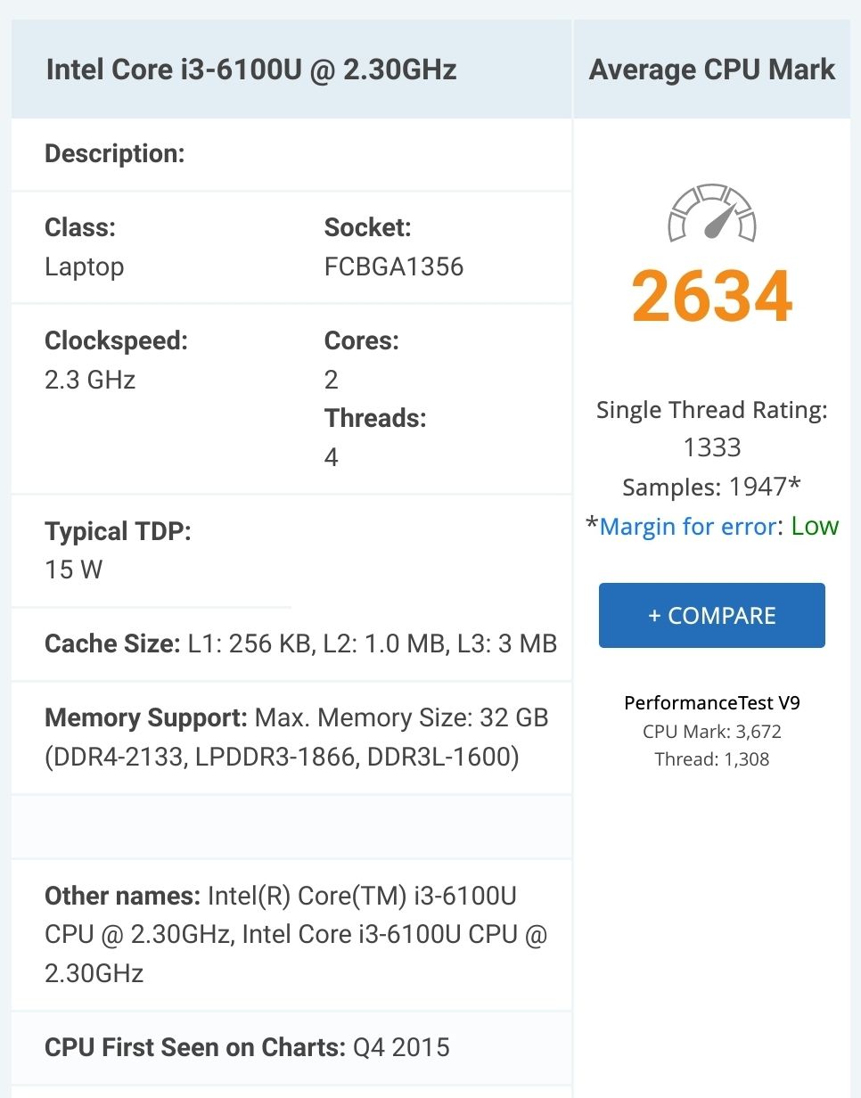

                                      @homoran Der o.g. Rechner hat scheinbar keinen M2 Anschluss, wenn ich das richtig sehe. Aber eine normale SSD an SATA wird sicher auch reichen.
                                      Homoran ? 2 Replies Last reply Reply Quote 0
                                        mit einem J3 Celeron
                                        welcher genau?
                                        mit diesem
                                        glaube ich es gerne.
                                        Das wäre unterste Grenze.
                                        Als iob server standalone ok, (ausreichend RAM natürlich), aber mehr icht.
                                        ist mit meinem nuc5ppyh vergleichbar
                                        metaxa 1 Reply Last reply Reply Quote 0
                                        • metaxa
                                          metaxa @Homoran last edited by metaxa
                                          @homoran sagte in passen RAM & M2 für diesen NUC?:
                                          welcher genau?
                                          CPU(s) 4 x Intel(R) Celeron(R) CPU J3455 @ 1.50GHz (1 Socket)
                                          (siehe JPG weiter oben)
                                            ich hatte bei nucs immer auf 2 slots geachtet. Früher eh nur SATA, jetzt m2 und SATA.
                                            Aber auch die m2 sind nur SATA unterstützt. erst bei neueren wird die volle Bandbreite von NVMe angeboten
                                            Also ist imho nur SATA kein wirkliches Problem
