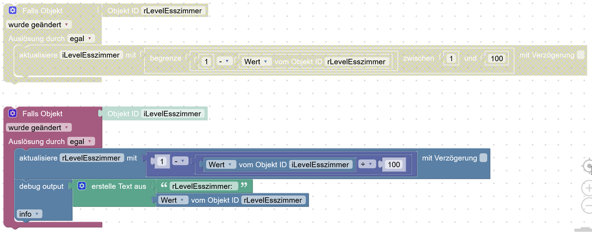

      ich bin dabei mir ein SmartHome aufzubauen und teste gerade die Möglichkeiten der vis-material-advanced 1.7.4 Widgets. Das Anzeigen von Werten funktioniert. Auch die aktuelle Stellung der Bosch-Rolladensteuerung.
      Für die Rolladensteuerung sind folgende Objekte im Einsatz
      • bshb.0.hdm:HomeMaticIP:3014F711A00018D87859ADA5.ShutterControl.level
      • alias.0.Rolladen.rLevelEsszimmer
      • 0_userdata.0.Rolladen.iLevelEsszimmer
      Der Alias ist direkt mit dem Bosch-Wert verknüpft (0=geschlossen, 1=offen)
      Der Userdata wird per Blockly aus dem Alias in 0% = Offen, 100%=geschlossen umgerechnet. Dieser Wert ist mit dem ListWindowShutter verbunden.
      Verändere ich den Slider, sehe ich im Objekt-Register, dass alias.0.Rolladen.rLevelEsszimmer korrekt berechnet wird. Aber der Rolladen ändert sich nicht.
      Gehe ich im Objekte-Register direkt auf alias.0.Rolladen.rLevelEsszimmer und setze den Wert manuell, ändert sich der Rolladen.
      Was warum führt eine direkte Änderung zu einer Änderung des Rolladens, die Berechnung aber nicht?

        @norwegen60 sagte in Material widget ListWindowShutter schließt Rolladen nicht:
        per Blockly
        zeig das mal bitte
          Um zu vermeiden, dass sich die Änderung auf Rolladenseite und auf Slider-Seite ins Gehege kommen, habe ich die Änderungen auf Rolladenseite deaktiviert.
          • DJMarc75
            DJMarc75 @Norwegen60 last edited by
            @norwegen60
            ersetze den aktualisierenBlock durch den steuereBlock
            Norwegen60 1 Reply Last reply Reply Quote 0
            • Norwegen60
              Norwegen60 @DJMarc75 last edited by
              @djmarc75 Super. Funktioniert. Danke
