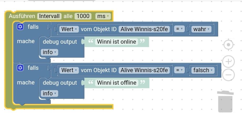

                • Winni
                  Winni @Dr.Pie last edited by
                  @dr-pie ja, habe gerade mal probiert, jedesmal weniger wie 1 Minute. 😀
