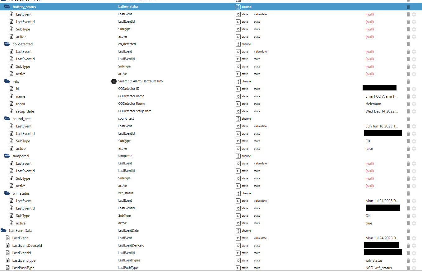

                                            @smarthomer-0 sagte in CO-Melder:
                                            @haselchen
                                            Ich habe die CO-Melder von Netatmo im Einsatz.
                                            Link zu Netatmo
                                            Liegt aktuell bei den "großen online-Portalen" zwischen ca. € 85,00 ... € 100,00.
                                            Alarmierung vor Ort über Warnton und auf mobilen devices über die Netatmo Security-App (WLAN-Anbindung an Dein Heimnetz, Netatmo-Account erforderlich).
                                            Ergänzend auch Einbindung in Apple Home möglich.
                                            Anbindung an ioBroker über den Netatmo-Adapter (Nettamo-Account erforderlich) - dort aber nur Event-getriggert

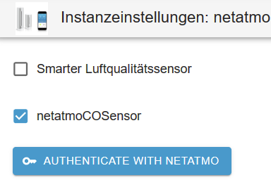

                                            @smarthomer-0 sagte in Netatmo / Websocket Error:
                                            Ich habe entsprechend meiner Konfig nur die Checkboxden für Wetterstation und netatmoCOSensor angehakt, entsprechend neu authentifiziert - und die Datenpunkte meiner CO-Sensoren erscheinen in den Objekten (derzeit noch ohne Events, was aber bei einem CO-Sensor hoffentlich auch so bleibt).[Link Text]
