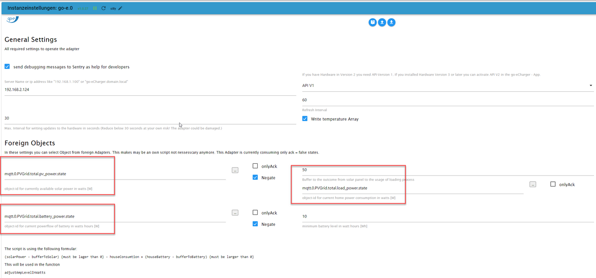

            Highpressure @arteck last edited by
            ich muss ack=false - warum auch immer - dem go-e bereitstellen, da der - warum auch immer - nicht damit umgehen kann.
            Ich hatte eigentlich nicht vor den erst in history oder sonst wo nochmals unnötig zu schreiben.
            Gibt es da keinen anderen Weg?

                Highpressure @haus-automatisierung last edited by
                via einstellungen des go-e adapter

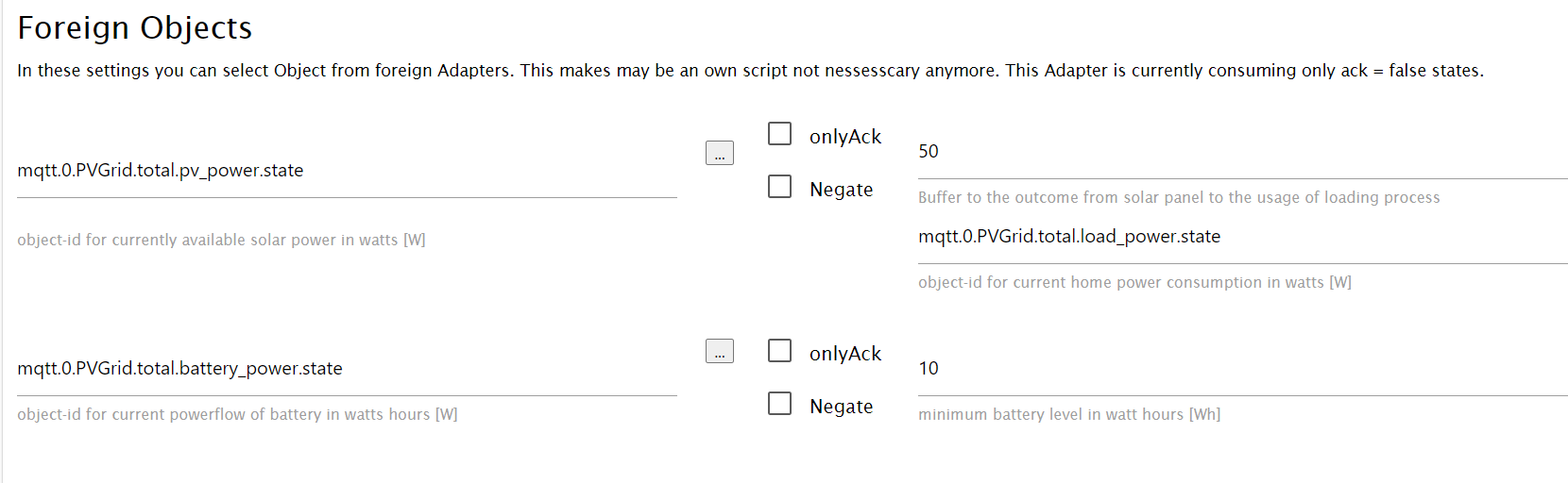

                  @highpressure sagte in MQTT ack=false forcieren?:
                  Und wenn Du only Ack anhakst? Dann sollte doch genau das gewünschte Verhalten erreicht werden (oder ich verstehe die Option in den Einstellungen falsch).

                      Highpressure @haus-automatisierung last edited by Highpressure
                      hab ich schon alles durch 😞
                      Die Beschreibung im screenshot sagt auch: "This Adapter is currently consuming only ack = false states."

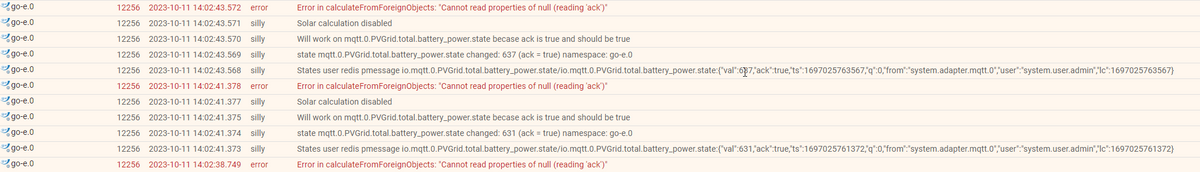

                      Wenn ich onlyAck wähle habe ich im log einen error:
                      wähle ich gar nichts von beiden - verhalten wie vorher

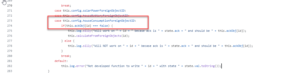

                      ich hab eben ins github repo geschaut und die main.js geöffnet:
                      EDIT sorry, screenshot ist ein paar zeilen zu hoch, weiter unte ist quasi derselbe text nochmals für die ack=true in Zeile 284
                      https://github.com/MK-2001/ioBroker.go-e/blob/main/main.js11-10-2023_14-04-22.png
                      scheinbar wird nur die house consumption geprüft, wie ich das sehe, oder?
                              Gerade nochmal den Code genauer angeschaut. Wenn state.ack = true, dann geht es ja hier weiter:
                              https://github.com/MK-2001/ioBroker.go-e/blob/fe2afea205c73c870473201012e9755ba9fc23a6/main.js#L285-L296
                              Und dann wird geprüft, ob onlyAck auch auf true steht. Sollte also funktionieren.
                              Nein, werden alle geprüft. Siehe 3x case da drüber. Code passt aus meiner Sicht.

                                  mk2001 @Highpressure last edited by mk2001
                                  @highpressure
                                  Die gezeigt Fehlermeldung erscheint, wenn eines der auszulesenden Objekte keinen Wert, bzw. Keinen numerischen Wert beinhaltet.
                                  Bitte stelle sicher, dass alle Objekte eingetragen sind. Und in deren Values auch reale Werte eingetragen sind. Welche Werte bei der Berechnung berücksichtigt werden ist in der Formel bei den Einstellungen ersichtlich.
                                  M.E. Hat die Fehlermeldung nichts mit ack zu tun.

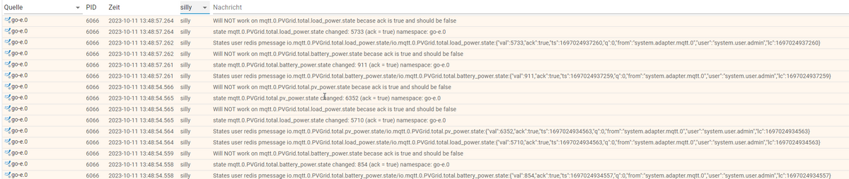

                                    Highpressure @mk2001 last edited by
                                    @mk2001
                                    go-e.0
                                    12309 2023-10-11 14:03:26.539 silly States user redis pmessage io.mqtt.0.PVGrid.total.pv_power.state/io.mqtt.0.PVGrid.total.pv_power.state:{"val":5288,"ack":true,"ts":1697025806536,"q":0,"from":"system.adapter.mqtt.0","user":"system.user.admin","lc":1697025806536}
                                    go-e.0
                                    12309 2023-10-11 14:03:26.537 silly States user redis pmessage io.mqtt.0.PVGrid.total.load_power.state/io.mqtt.0.PVGrid.total.load_power.state:{"val":5770,"ack":true,"ts":1697025806536,"q":0,"from":"system.adapter.mqtt.0","user":"system.user.admin","lc":1697025806536}
                                    go-e.0
                                    12309 2023-10-11 14:03:26.529 silly States user redis pmessage io.mqtt.0.PVGrid.total.battery_power.state/io.mqtt.0.PVGrid.total.battery_power.state:{"val":-208,"ack":true,"ts":1697025806528,"q":0,"from":"system.adapter.mqtt.0","user":"system.user.admin","lc":1697025806528}
                                    Das sind auch die Foreign Objects aus dem Setup, die liest er ja scheinbar auch aus und wie im silly log zu lesen sind sie nicht 0.
                                    • haus-automatisierung
                                      haus-automatisierung Developer Most Active @Highpressure last edited by
                                      @highpressure Du hast onlyAck ja immernoch nicht angehakt 🙂
