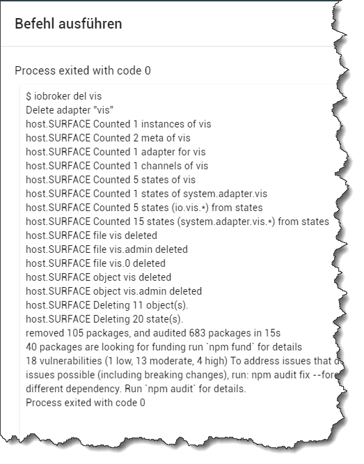

            Es sollte reichen, wenn Du
            • den Vis-Adapter löscht
            • den Adapter über die Oberfläche neu installierst (so wie man andere Adapter auch installiert)
            • und dann das Backup wiederherstellst

              @codierknecht sagte in VIS Adapter funktioniert nach Umzug mit Backitup nicht mehr:
              das funktioniert nicht, wegen den Abhängigkeiten

              • Codierknecht
                Codierknecht Developer Most Active @crunchip last edited by
                @crunchip sagte in VIS Adapter funktioniert nach Umzug mit Backitup nicht mehr:
                Die da wären???
                Vis ist von anderen Adaptern (Web) abhängig. Andersrum wäre mir neu.
                Funktioniert auf meinem Testsystem jedenfalls problemlos.
