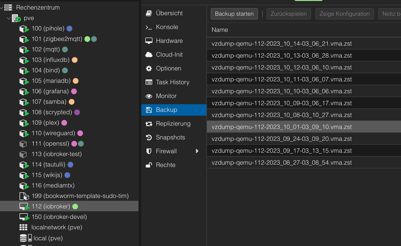

      Ich persönlich bin nach ein paar Anläufen so geendet:
      iobroker habe ich wegen besserer Kontrolle (und weils @Homoran auch so hat) in eine VM gepackt und das hier ist sehr nützlich für Proxmox:
      https://tteck.github.io/Proxmox/

          ticaki Developer last edited by
          Ist egal ob lxc oder vm. Bei einer VM sollst du nur ab und an auch ein gestopptes Backup machen, falls die Snapshots nicht gehen. Das hab ich aber nur gelesen, snapshots haben bis jetzt immer funktioniert.
          Meine ganzen Backups gehen vollautomatisch.

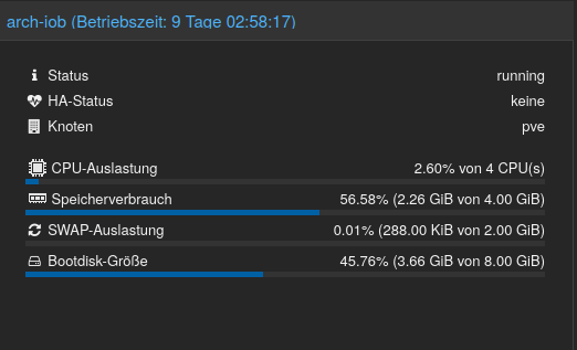

                          Damit kann man immer anfangen, so sieht das aktuell bei mir aus
                          VG
                          Bernd
