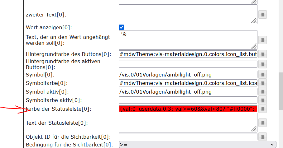

          {val:system.host.master.cpu; val>=60&&val<80? "#ff0000": val>=81? : "##00ff00"}
          Glasfaser 3 Replies Last reply Reply Quote 0

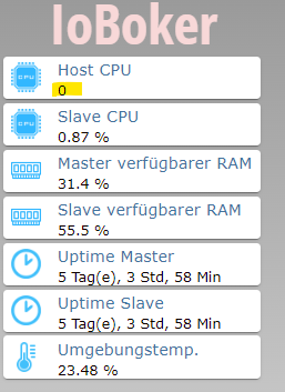

                @michihorn sagte in Binding in Materialdesign-Icon List:
                Nööö das haut nicht hin
                Der Wert ist 0 von der CPU ... oder was meinst du , erst ab 60 passiert was

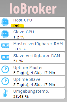

                    Habe das mal so übernommen, siehe das Ergebnis:

                      Ahhh ... jetzt weiß ich was du falsch machst .
                      das Binding kommt im Register Farbe rein , vom Widget , es ändert nur die Farbe .
                      Der Wert selber wird mit dem Binding geholt und das ist so richtig , wie du auch geschrieben hast

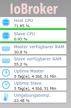

                                Tatsächlich hatte ich mich schon mit der Statusleiste befasst...mmmh.... gefiel mir nicht 100% ig. Trotzdem Danke
                                {val:system.host.master.cpu; val>=0&&val<85? "#03fc0b": val>=86? "red": "#fc0320"}
                                Ich habe nun doch die entsprechenden Elemente mit der Statusleite formatiert. Im Spoiler ist das gesamte Widget:
