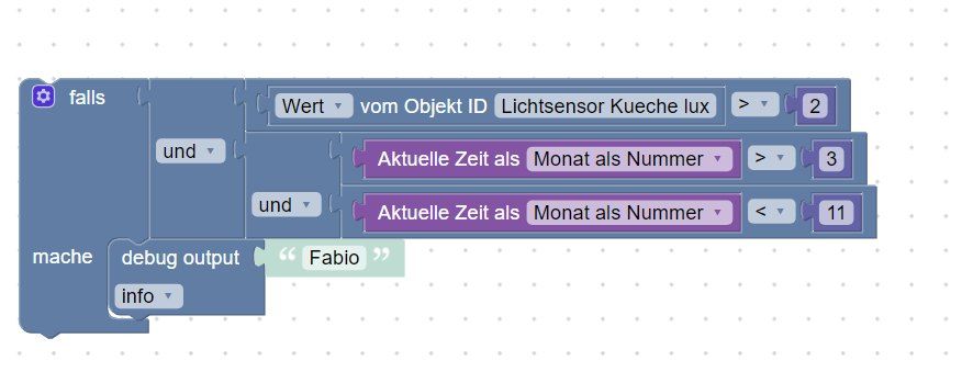

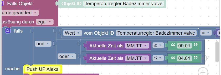

      Guten morgen ihr lieben,
      ich habe eine Frage und brauche eure Hilfe.
      Seit den letzten Update von ioBroker js-controller: 5.0.12 javascript: 7.1.4
      fällt mir auf das ein paar Scripte von mir nicht richtig funktionieren.
      Ich frage in einen falls Block ab, ob die aktuelle Zeit sprich der Monat zwischen zwei Monaten liegt. Leider funktioniert das nicht mehr.
      Das bedeutet das ich trodzdem einen Ausgabe Trigger habe, obwohl die Zeit nicht zischen den zwei Monaten liegt. Anbei ein Blocky, kann das jemad bestätigen oder hat das nie funktioniert und ich liege hier einem Irrtum auf?
      Herzliche Grüße
      Fabio

        @fa-bio das muss eine "und" Verknüpfung sein 😉
        Meister Mopper Fabio 2 Replies Last reply Reply Quote 2

                      • Fabio
                        Fabio @DJMarc75 last edited by Fabio
                        @djmarc75 oben das alte unten das neue oben mit oder unten mit und.

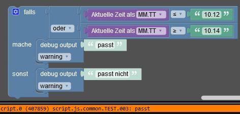

                        val == true && (formatDate(new Date(), 'MM.DD') >= '09.01' || formatDate(new Date(), 'MM.DD') <= '04.01')) {
                            // Badezimmerheizung zu
                        val > 9 && (new Date().getMonth() + 1) > 3 && (new Date().getMonth() + 1) <= 10) {
                          console.log('Fabio');
                        ich glaube da stimmt was nicht. Unten fehlt Format Date kann es daran liegen?

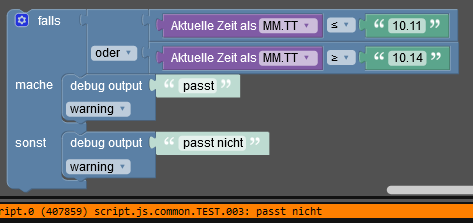

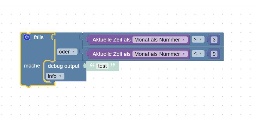

                          • Fabio
                            @djmarc75
                            wie gesagt hier geht und aber oder nicht.
                            und hier genau anders rum
                            Homoran haus-automatisierung 2 Replies Last reply Reply Quote 0
                              Homoran Global Moderator Administrators @Fabio last edited by Homoran
                              @fa-bio sagte in [gelöst] Aktuelles Datum als Monat größer oder kleiner:
                              @djmarc75
                              die Reihenfolge ist anders
                              beim zweiten ist der größere unter dem kleineren
                              und/oder die Vergleichsoperatoren sind umgekehrt
                              >3 <11 ist innerhalb des Jahres
                              der zweite Fall ist jahresübergreifend, bzw überlappt sich nicht in einem Jahr

                                haus-automatisierung Developer Most Active @Fabio last edited by haus-automatisierung
                                @fa-bio Was ist genau möchtest Du denn jetzt prüfen
                                • größer 3 UND kleiner 11 trifft für 4, 5, 6, 7, 8, 9, 10
                                • größer 9 ODER kleiner 4 trifft für 10, 11, 12, 1, 2, 3
                                Bei dem einen prüft man die Werte die dazwischen liegen und bei dem anderen die Werte die außerhalb der Grenzen liegen. Lies das mal laut vor, dann wird es klarer.
                                Fabio 1 Reply Last reply Reply Quote 0
                                • Fabio
                                  Fabio @haus-automatisierung last edited by Fabio
                                  @haus-automatisierung ich möchte das das Skript so ausgeführt wird wie hier.
                                  mich wundert das es mit oder funktioniert in meinen alten Skripten aber nicht wenn ich ein neues erstelle da geht es nur mit und.
                                  • haus-automatisierung
                                    Ich bin jetzt kein Fan von >= auf Strings. Da kommt es stark auf die Reihenfolge der Parameter an. Daher ist die Version mit dem numerischen Monat besser.
                                    Also machst Du größer gleich Monat als Nummer 9 ODER kleiner gleich Monat als Nummer 4
                                    Du hast die Parameter umgedreht in deinem Beispiel. Das wurde jetzt aber schon 3x hier geschrieben 🙂

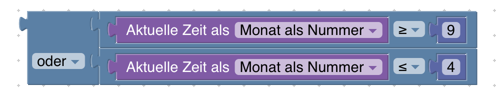

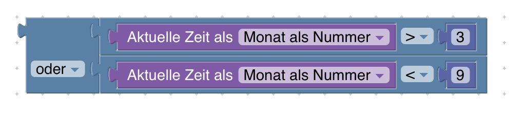

                                        @fa-bio Ja, da kann man das doch genauso einstellen...
                                        Das trifft dann für 9, 10, 11, 12 (erster Fall) ODER 1, 2, 3, 4 (zweiter Fall)
                                        Du hast es aber im Ausgangspost so umgesetzt:
                                        Das trifft dann für 4, 5, 6, 7, 8, 9, 10, 11, 12 (erster Fall) ODER 1, 2, 3, 4, 5, 6, 7, 8 (zweiter Fall)
                                        Daher kann man sich die Prüfung auch sparen, weil ja alle Monate gültig sind.
                                        Fabio 1 Reply Last reply Reply Quote 2
