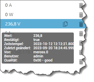

      Hallo.....ich verwende den Merossadapter für Steckdosen mit Strommessung. Soweit funktioniert alles. Amper und Watt werden immer aktualisiert. Die Spannung also Volt hingegen wird überhaupt nicht aktualisiert. Starte ich den Adapter neu, wird ein neuer Wert bei V angezeigt, aber fortan nicht mehr aktualisiert. Woran kann das liegen? Es werden keine Fehler im LOG angezeigt. Werte werden im History Adapter gespeichert.

        Bei mir (MSS310) wird der Wert regelmäßig aktualisiert.
        Aber nur bei Dosen, an denen auch ein Gerät angeschlossen ist das gerade Strom verbraucht.
        Bei der Dose die seit dem 20.09. ohne Gerät ist, ändert sich nix.
