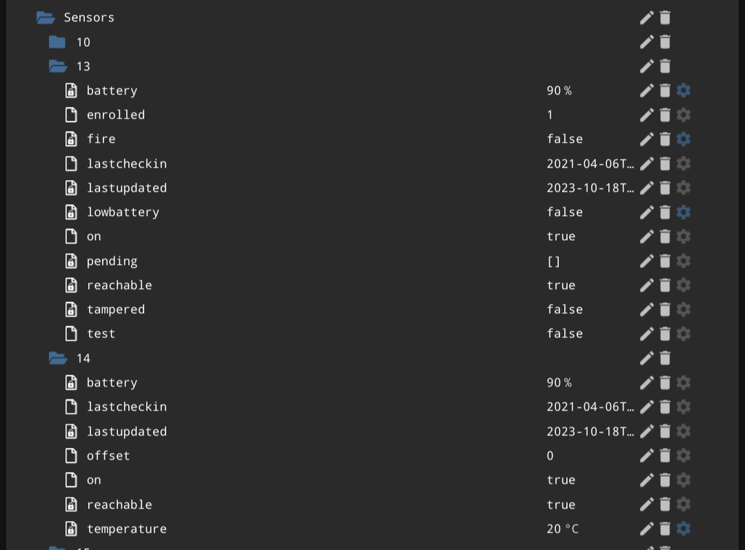

                    Hallo Bommel, ich habe auch viele dieser frient Rauchmelder im Einsatz. Bin auch relativ zufrieden. Habe sie auch über Conbee II dran und ärgere mich über die Trennung. Mit welchen Stick arbeitest du jetzt?
                    Auch wurmt mich, dass die Batterielevel nicht passen. Spätestens bei 80% sind sie durch.
                    Was bei mir nicht funktioniert, ist die Alarmierung.
                    Bei Rauch wird doch "fire" = true, oder?
                      bommel_030 @Clemente last edited by
                      @clemente
                      Ich verwende aktuell den Sonoff Zigbee P. Hatte bis jetzt noch keinen Rauch, aber da es nen boolean ist sollte es auf true gehen.
                      Der Batteriestand wird zwar nur in 10er Schritten übertragen, aber bei 80% laufen die bei mir noch einwandfrei. Die Batterie soll ja theoretisch 5 Jahre durchhalten.
