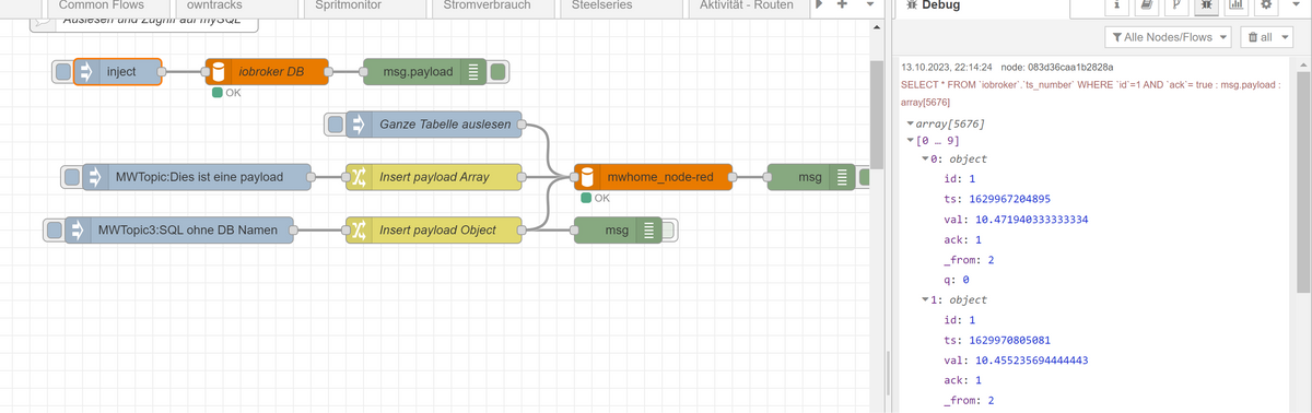

        • mickym
          Falls du einer der wenigen bist, die NodeRed als Logikmaschine nutzen, dafür gibts auch eine Node.

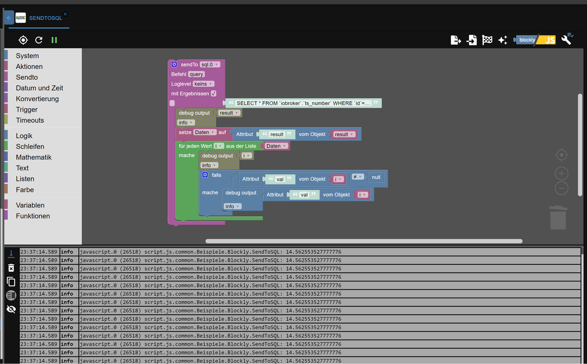

                @toby-2 wie gesagt - Du kannst natürlich auch den sql Adapter verwenden und puzzeln. Wenn Du nodeRed nutzt, dann gibt es einen Node.

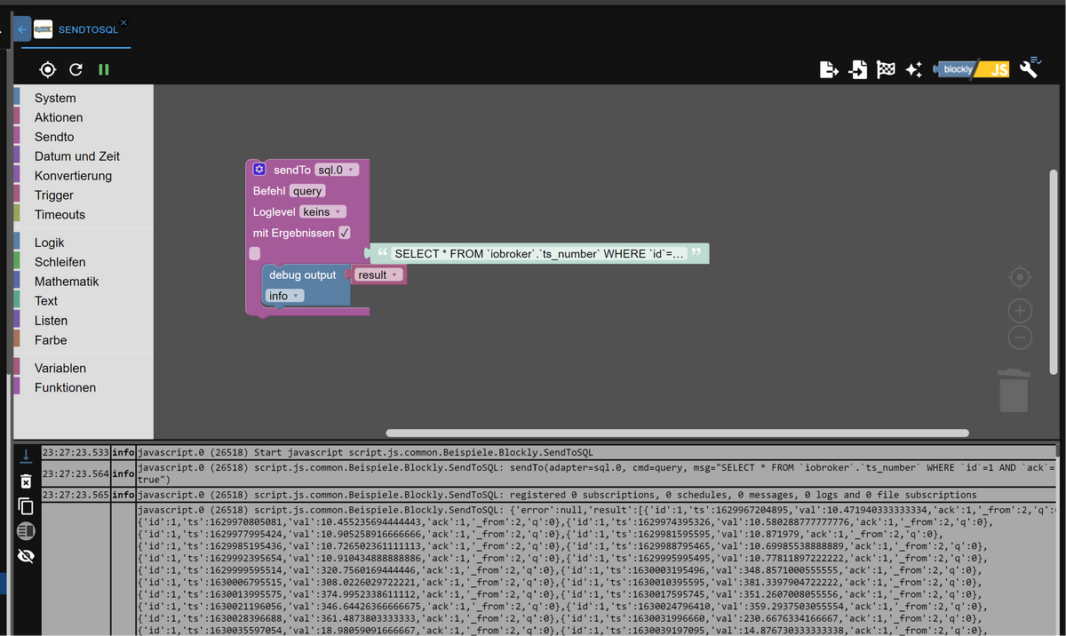

                Hier siehst Du wie du über die SQL Abfrage im topic
                SELECT * FROM `iobroker`.`ts_number` WHERE `id`=1 AND `ack`= true
                hier eine Array mit allen Werten zurück bekommst. (in diesem Fall ein Array mit 5676 Werten)

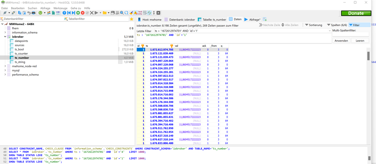

                Über HeidiSQL kannst Du ja die Daten direkt sehen:
                aber wie gesagt, wenn Du lieber puzzelst /Blockly oder JS nutzen willst, dann mach das - ich will hier niemand mehr von NodeRed mit iobroker überzeugen - zudem ich merke, das es immer weniger Leute gibt, die NodeRed nutzen.

                    @toby-2 Du kannst auch mit SendTo und Puzzle Teilchen arbeiten.
                    sendTo('sql.0', 'query', 'SELECT id FROM datapoints WHERE name="system.adapter.admin.0.memRss"')
                    aber nachdem ich in diesem Blockly Tool wieder mal keine debug Ausgabe sehe - lasse ich das mal
                    Nodered hat eine viel größere Community als das Blockly - aber die meisten nutzen halt Blockly - deswegen habe ich einfach auch immer weniger Lust. Das wesentlich mächtigere Tool ist NodeRed.
                      Toby 2 @mickym last edited by
                      @mickym Verstanden, Danke!
                      Hab mich da jetzt ein bisschen eingelesen und werde wohl wieder ein neuer User für Node-Red 🙂

                          @toby-2 Na das ist schön - wenn Du Dich mit NodeRed beschäftigst - aber ist kein muss.
                          Um den SQL Adapter für Abfragen zu nutzen - geht das ganz einfach:
                          Hier zum Import:
                           <variables>
                             <variable id="0kmoGXLJs!@g,S;T+Lc]">result</variable>
                           </variables>
                           <block type="sendto_custom" id="$%S6C$:|`ey`(I$*YT{q" x="-587" y="13">
                             <mutation xmlns="http://www.w3.org/1999/xhtml" items="" with_statement="true"></mutation>
                             <field name="INSTANCE">sql.0</field>
                             <field name="COMMAND">query</field>
                             <field name="LOG"></field>
                             <field name="WITH_STATEMENT">TRUE</field>
                             <value name="ARG0">
                               <shadow type="text" id="*aW$D7~2)i;+}C+tKTnB">
                                 <field name="TEXT">SELECT * FROM `iobroker`.`ts_number` WHERE `id`=1 AND `ack`= true</field>
                               <block type="debug" id="qV{L!s;VlBubHvw7RSf?">
                                 <value name="TEXT">
                                   <shadow type="text" id="LbGF@h;3g9Jq}(nSJxo,">
                                   <block type="variables_get" id="-`3l!@9HSk!90yV@}o+1">
                                     <field name="VAR" id="0kmoGXLJs!@g,S;T+Lc]">result</field>
