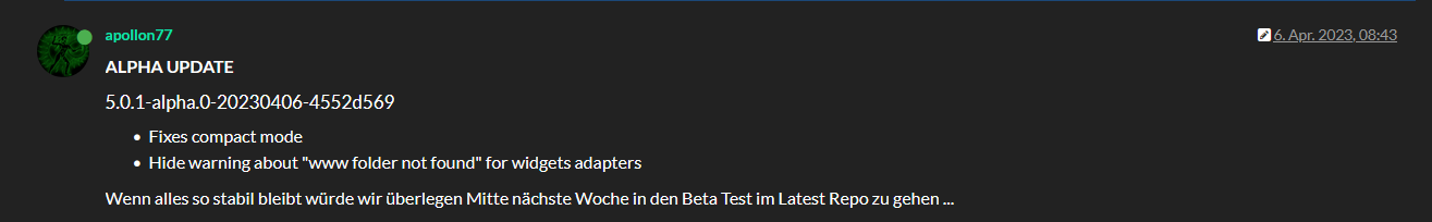

                Am JS Controller sollte es eigentlich nicht liegen. Der Modus wurde schon in der Alpha gefixed.
