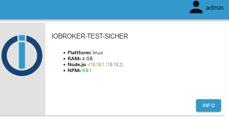

      So weit so gut, aber dann meldet ioBroker immer noch die alte Version aus dem obigen Screeshot?
      Aber wahrscheinlich geht es ohne "iob stop" und "iob start" nicht aus, oder?
