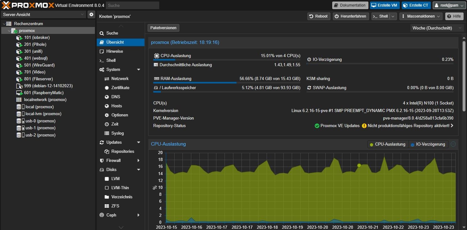

              Der Intel-N100 ist also rund doppelt so schnell im Vergleich zum Intel-i5-2415M und benötigt deutlich weniger Strom. Offiziell unterstützt der N100 nur 16GB RAM (der i5-2415M nur 8GB), aber es sollen auch 32GB laufen (allerdings nur ein Kanal).
              Aber ich weiß nicht ob der N100 das ist was du dir vorstellst. Da ist ein aktueller i5 oder sogar ein i7 vielleicht eher für dich geeignet. Was soll denn darauf laufen? Nur als Anhaltspunkt was auf meinem System läuft und wie es mit der Auslastung aussieht:
              Je mehr Rechenleistung, desto mehr Stromverbrauch und höhere Kühlanforderung (=Lautstärke). Natürlich nur aktuelle CPUs. Sie werden vermutlich auch in Zukunft leistungsstärker und stromsparender. Was neben der Leistung zählt ist also Stromverbrauch und Preis. Und dieses Verhältnis ist aktuell beim N100 besonders günstig.

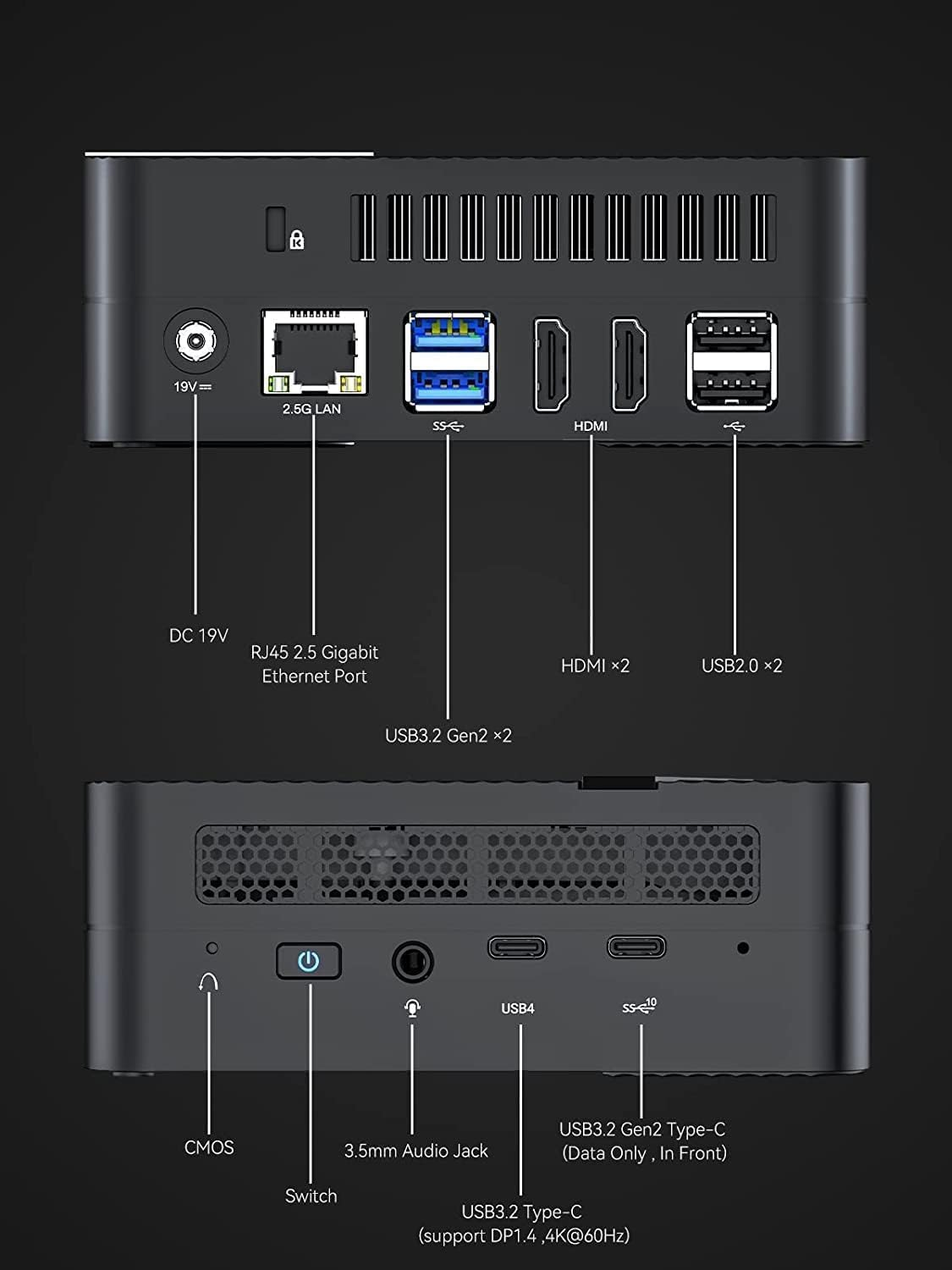

                      Die H Variante ist etwas Stromhungriger, als die U Varianten.
                      Bei dem großen A
                      Barebone

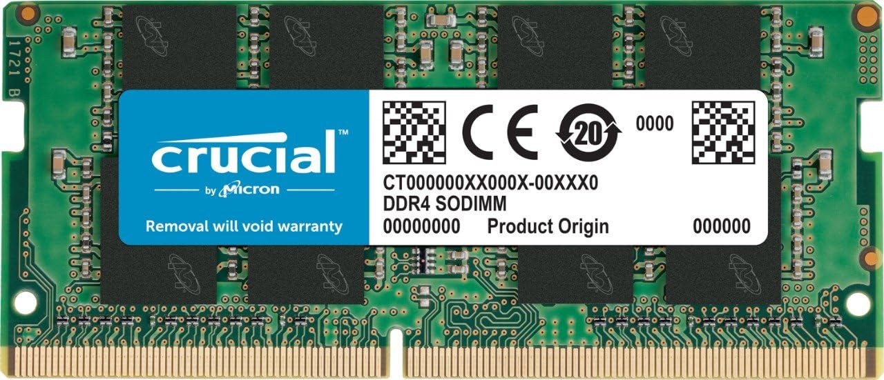

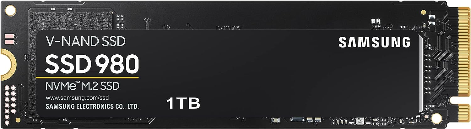

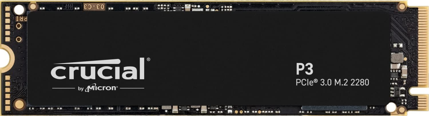

                      • https://www.amazon.de/gp/product/B0CJ2DZKH5/ref=ox_sc_saved_title_5?smid=A226ZXJE5SK9T7&psc=1
                        Speicher
                      • https://www.amazon.de/Crucial-CT16G4SFRA32A-16GB-DDR4-Laptop-Speicher/dp/B07ZLC7VNH/ref=pd_bxgy_sccl_1/258-6824195-3313159?pd_rd_w=U7EmI&content-id=amzn1.sym.1fd66f59-86e9-493d-ae93-3b66d16d3ee0&pf_rd_p=1fd66f59-86e9-493d-ae93-3b66d16d3ee0&pf_rd_r=94FDCST6MGJ41P7SCZWK&pd_rd_wg=EYPzz&pd_rd_r=2bc4ddb6-ef43-4601-a4ec-d92dd0c7e532&pd_rd_i=B08C511GQH&th=1
                        M2
                      • https://www.amazon.de/Samsung-3-500-Internes-Solid-MZ-V8V1T0BW/dp/B08TJ2649W/ref=pd_bxgy_img_sccl_1/258-6824195-3313159?pd_rd_w=k2B2E&content-id=amzn1.sym.1fd66f59-86e9-493d-ae93-3b66d16d3ee0&pf_rd_p=1fd66f59-86e9-493d-ae93-3b66d16d3ee0&pf_rd_r=AKCNJ4E679QJCQH6W44Z&pd_rd_wg=tDM4z&pd_rd_r=61d73f09-a2ca-4e64-864e-86d014917dde&pd_rd_i=B08TJ2649W&psc=1
                        Oder, mein Favorit:
                        https://www.amazon.de/dp/B0C2WGL8DQ/ref=sspa_dk_detail_5?psc=1&pd_rd_i=B0C2WGL8DQ&pd_rd_w=e0gxc&content-id=amzn1.sym.ae2317a0-2175-4285-af64-66539858231f&pf_rd_p=ae2317a0-2175-4285-af64-66539858231f&pf_rd_r=2SKF090HH28PJKYJWB8N&pd_rd_wg=BDMa1&pd_rd_r=4b4bc667-f6e6-4c5e-be33-6326ac67f837&s=computers&sp_csd=d2lkZ2V0TmFtZT1zcF9kZXRhaWw
                      Barebone
                      Speicher
                      M2
                      oder mein Favorit:
                      Ich kenne das BIOS des Barebone nicht, wenn man da noch etwas Undervolting machen kann, dann kommt man evtl. auch auf 20 Watt.
