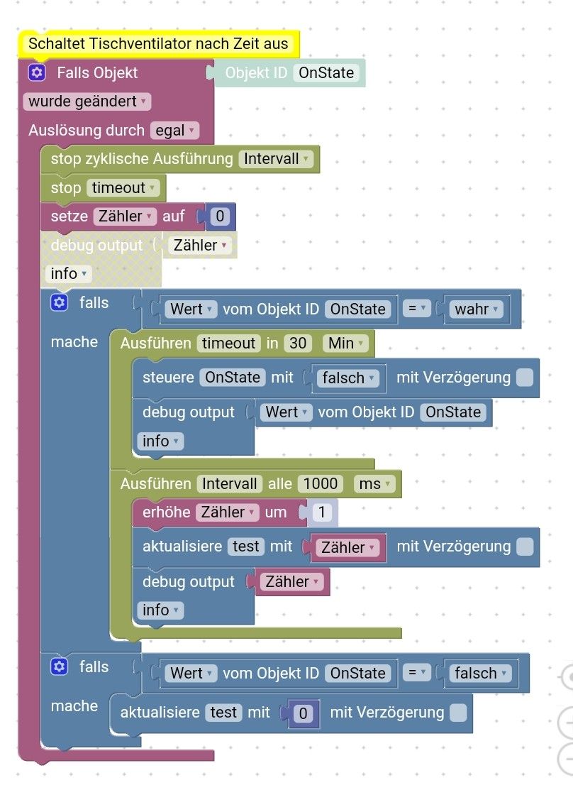

            Winni @guitardoc last edited by
            @guitardoc Hab mich auch mal damit beschäftigt, das ist dabei rausbekommen:

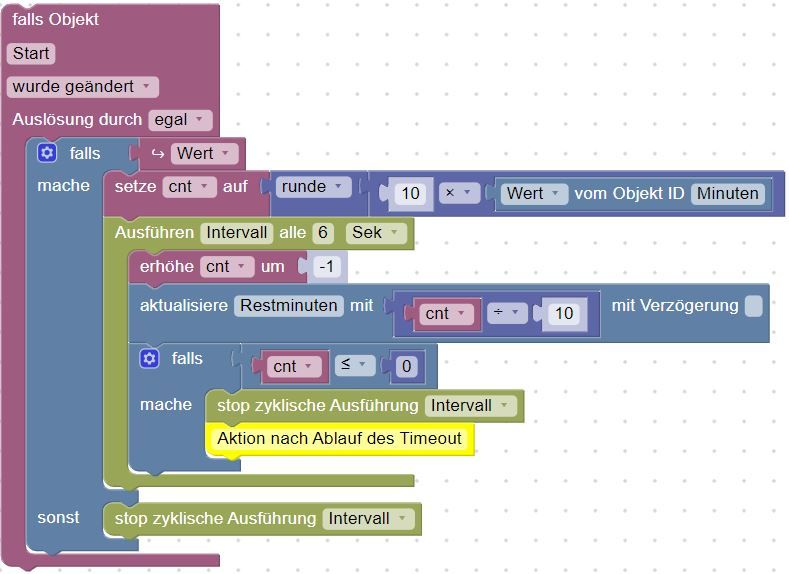

              paul53 @guitardoc last edited by paul53
              @guitardoc sagte: Würde das gehen?
              Ich würde ein Intervall anstelle von Timeout verwenden:

                guitardoc @paul53 last edited by
                @paul53 Die Idee mit dem Intervall hat was. Muss ich mal sehen, wie ich das einbauen kann. Die zyklische Ausführung kann man ja wie ein Timeout jederzeit stoppen wenn die Aktion nicht mehr gestartet werden soll bzw. die Restminuten auf 0 setzen, wenn ein anderes Ereignis eingetreten ist, was die Ausführung der Aktion schon eher auslöst.
