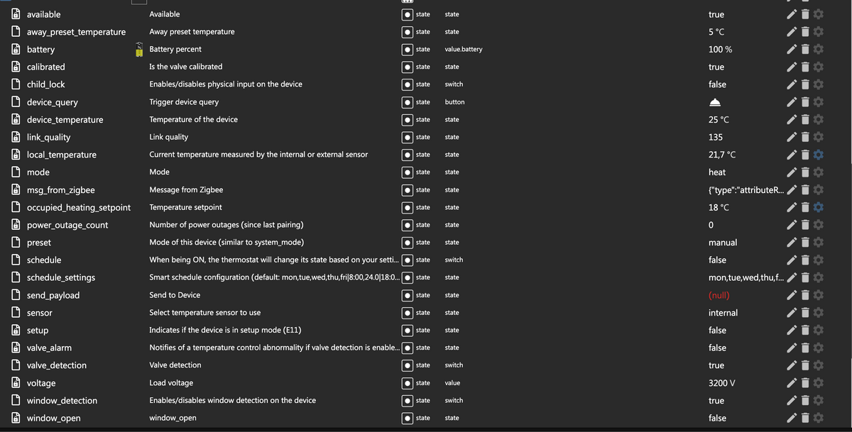

            Tobias 4 @DJMarc75 last edited by Tobias 4
            @homoran Ich habe es sowohl in der Objektliste direkt als auch über NodeRed probiert.
            In beiden Fällen als Wert true/false.

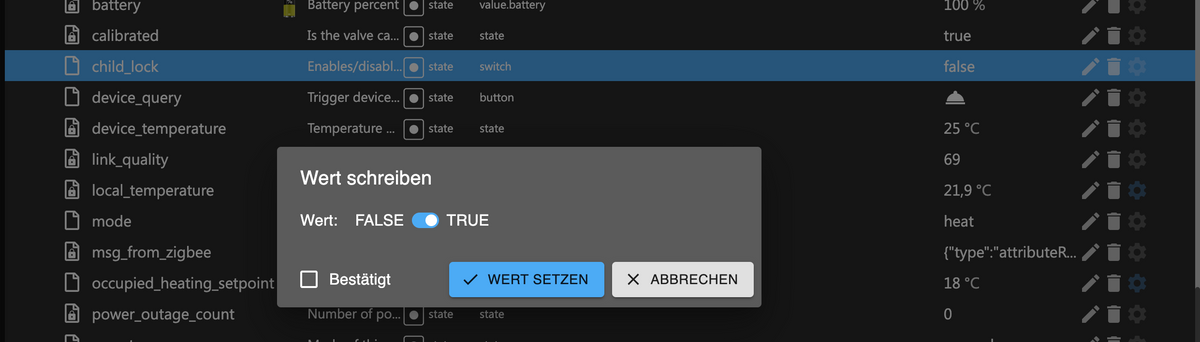

                          @djmarc75 Zeigen gestaltet sich etwas schwierig, da ich lediglich probiere die Werte über die Objektliste zu ändern. Am Beispiel der Kindersicherung: child_lock Wert true, Bestätigt nein
                            Homoran Global Moderator Administrators @Tobias 4 last edited by
                            @tobias-4 sagte in Aqara E1 Kindersicherung und Fenster-offen Erkennung:
                            und davon geht kein Screenshot?
                            nur Nacherzählung?
                              Tobias 4 @Homoran last edited by
                                @tobias-4 wert setzen wirst fu jetzt wohl geklickt haben 🙂
                                was steht jetzt im log?
