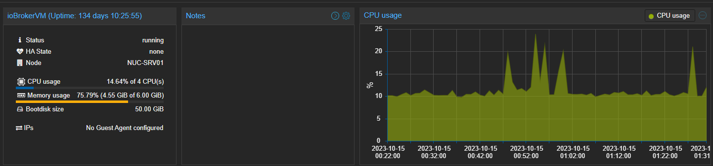

      Danke fürs Feedback, Welche Auslastung meinst du?
      Welche stelle übersehe ich die ganze Zeit?
      Ja, die vm hat was zu tun, aber hat noch luft nach oben, so wie ich das sehen....

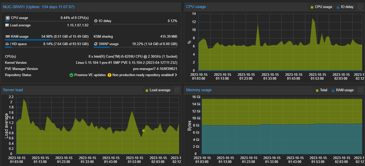

            evtl noch etwas zu deiner auslastungsanzeige oben.
            da sieht man jetzt die einzelne VM
            wie sieht den die Gesamtbelastung der Hardware aus?
            wenn da noch andere VMs oder Container laufen, benötigen die ja auch ein wenig Leistung.
            Allerdings weiß ich nicht, ob sich das in der Auslastung der einzelnen VM wiederspiegelt. So von der Grafik her würde ich auch sagen, das passt.
