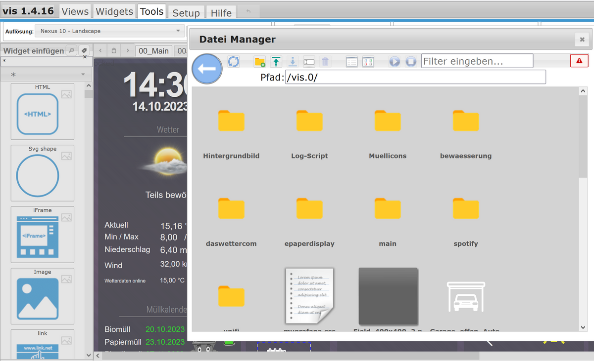

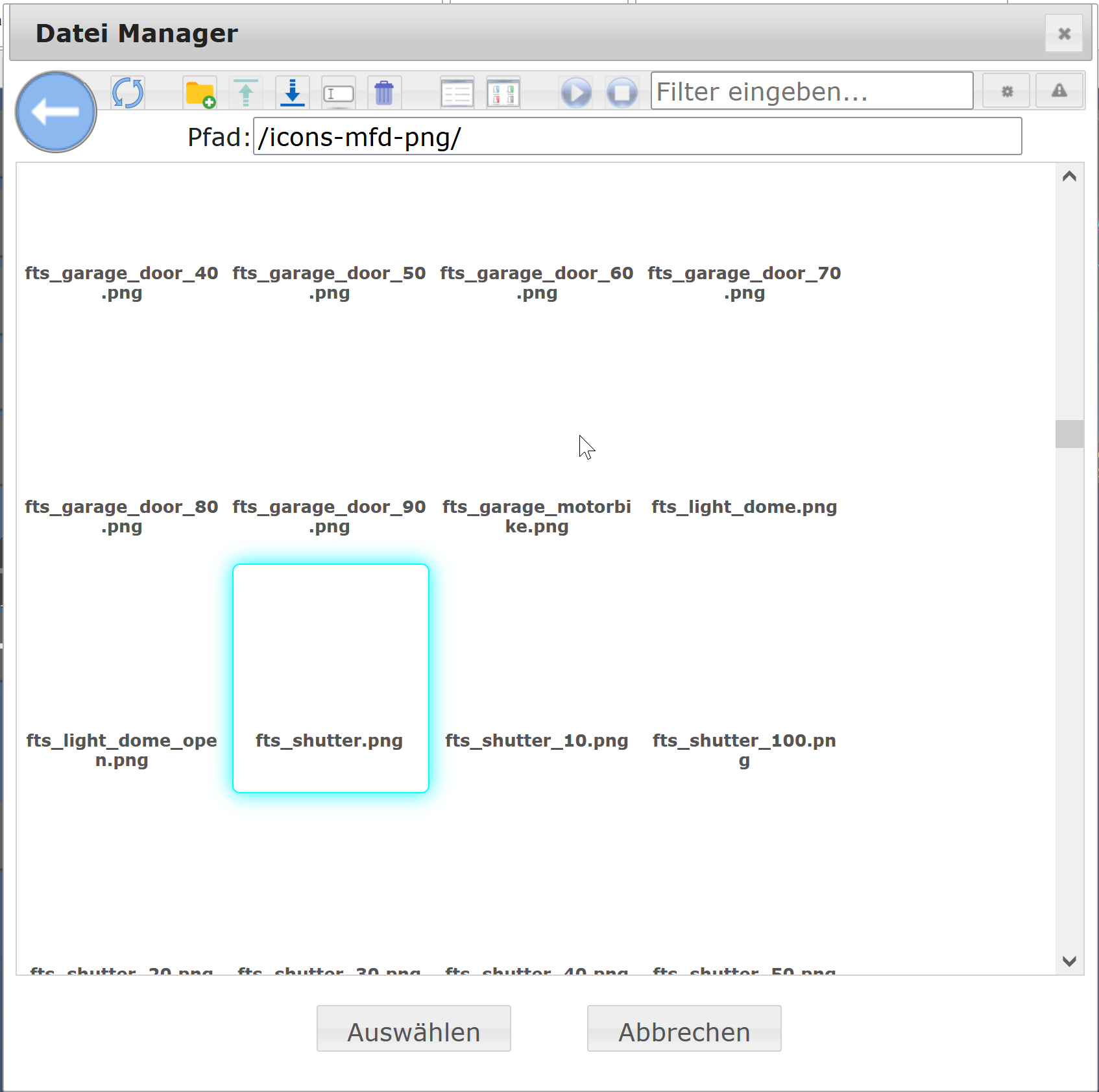

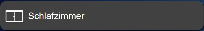

      eigentlich habe ich zwei Probleme mit den Materials png im Pfad icons-mfd-png
      1. Zum einen werden in diesem Pfad die Bilder nicht angezeigt
        Ich vermute es hat was mit der Menge zu tun, denn andere Verzeichnisse, die weniger Bilder enthalten, werden korrekt angezeigt. (ioBroker läuft auf einem Raspberry PI 3.)
      2. Gibt es eine Möglichkeit dort Bilder einzufügen? Bei Verwendung der ListWindowShutter Widget wird bei Stellung 0 ein "Broken Icon" angezeigt und ich vermute, es liegt daran, dass fts_shutter_00.png fehlt. Der Ladebutton zeigt an "Kann laden nur in /vis.0/"

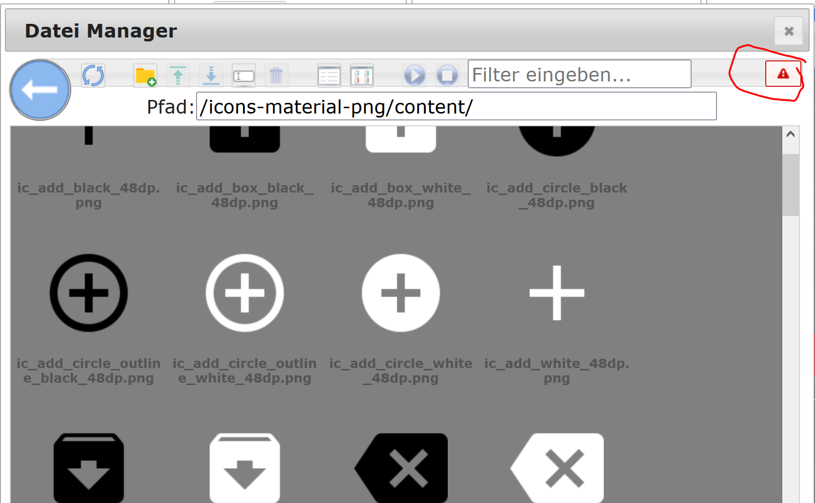

        @norwegen60 PS: Die Bilder werden auch im Register "Dateien" nur angezeigt, wenn man Zeile anklickt
        • Feuersturm
          Feuersturm @Norwegen60 last edited by Feuersturm
          @norwegen60 Drücke mal rechts oben auf das Ausrufezeichen
          Dann verändert sich der Hintergrund und die weißen Grafiken werden sichtbar.

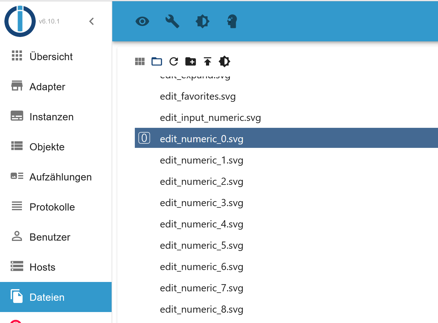

          Gleiches sollte auch beim Admin funktionieren, wenn du dort in den Dark Modus wechselst.
          Norwegen60 1 Reply Last reply Reply Quote 0
          • Norwegen60
            Norwegen60 @Feuersturm last edited by Norwegen60
            @feuersturm Aah, weiß auf weiß ist fast wie Geheimtinte 🙂 Danke

                @feuersturm Ja, das weiß ich. Ich bestimme aber nicht, welcher Bilder mit ListWindowShutter angezeigt werden. Ich gehe aber davon aus, dass das Objekt bei Stellung 0 auf fts_shutter_00.png zugreifen will. Bei 1% .. 10% greift er auf jeden Fall auf fts_shutter_10.png zu.
                fts_shutter_00.png fehlt aber im /icons-mfd-png/ - Ordner. Wie bekomme ich in den Ordner das fehlende Bild?

                  • Norwegen60
                    Norwegen60 last edited by Norwegen60
                    @feuersturm Ich verwende den vis-material-advanced. Hoffe ich zumindest. Hatte zuerst den alten Material installiert und dann upgedatet. Und so wie ich gelesen habe, kann es bei der Deinstallation von alt und Neuinstallation von neu (Avdvanced) Unsauberkeiten geben. Bin nicht sicher, ob ich alles clean habe. Und auch Advanced wurde zuletzt im Juli upgedated.

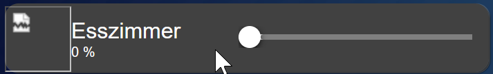

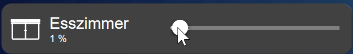

                    Irgendwo hatte ich mal einen Thread gefunden, in dem es um "broken Icon" im Advanced ging. Blöderweise finde ich den nicht mehr
                    Nur um sicher zu sein, was ich mit "broken Icon" meinebbaaee80-98b0-4309-9583-a9e5db4e4d78-grafik.png
                    und bei 1% sieht es dann so aus
                    Richtig bei 0% wäre so
                    Dieses Icon liegt unter fts_windows_2w.png ab.
                    Lösungen wären also
                    • list itemdieses zusätzlich unter (vermutlich) fts_shutter_00.png abzulegen
                    • list itemoder das Ziel bei Position 0 auf fts_windows_2w.png umzulenken.
                      Gibt es noch User, die dies in https://github.com/iobroker-community-adapters/ioBroker.vis-material-advanced ändern können und ein neue Version bereit stellen?
                      Oder wie kann ich es selbts beheben?
                      (Workaround wäre Pos auf 1 zu begrenzen und dem bshb Adapter bei 1 eine 0 zu senden damit der Rolladen ganz hoch fährt.
                    Jens16 1 Reply Last reply Reply Quote 0
