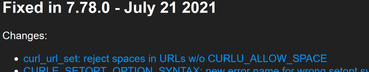

                                      Das Verhalten von curl (Version 7.88.1 / vorher 7.74.0) hat sich geändert, Leerzeichen in der URL sind nicht mehr zulässig.
                                      Lass mal das Leerzeichen hinter "Terrasse/" weg, außerdem müssen Leerzeichen in Verzeichnis-/Dateinamen durch "%20" ersetzt werden:
                                      curl -T '/opt/iobroker/iobroker-data/tmp/Snapshot.jpg' -u XXXXX:XXXXX "ftp://192.168.XX.XX:21/Snapshot%20Terrasse/`date +%Y-%m-%d-%H-%M-%S`.jpg"
                                      Edit:
                                      wahrscheinlich ist die Ursache diese Änderung hier in der Version 7.78:
                                      @thomas-braun sagte in Update auf Bookworm (Container) curl Befehl noch aktuell?:
                                      Und Dinge, die früher schon falsch waren, aber gingen, werden nun anders gehandhabt.
                                      haselchen 1 Reply Last reply Reply Quote 1
