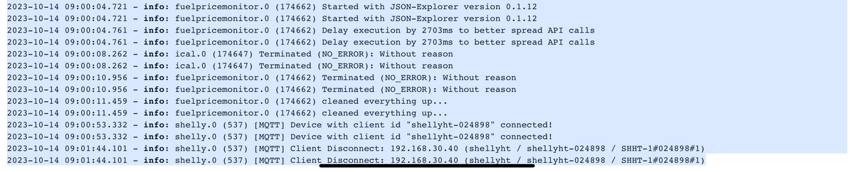

      Hallo Comunity!
      Ich habe seit geraumer Zeit das Phänomen im iobroker alles doppelt zu haben, egal ob Meldungen im Log, Ansagen von Alexa oder sogar Meldungen von Home (ios). Es kommt alles doppelt vor.
      Hier nur ein kleiner Auszug aus meinem LOG-Buch.
      Hat jemand eine Idee woran das liegen könnte?

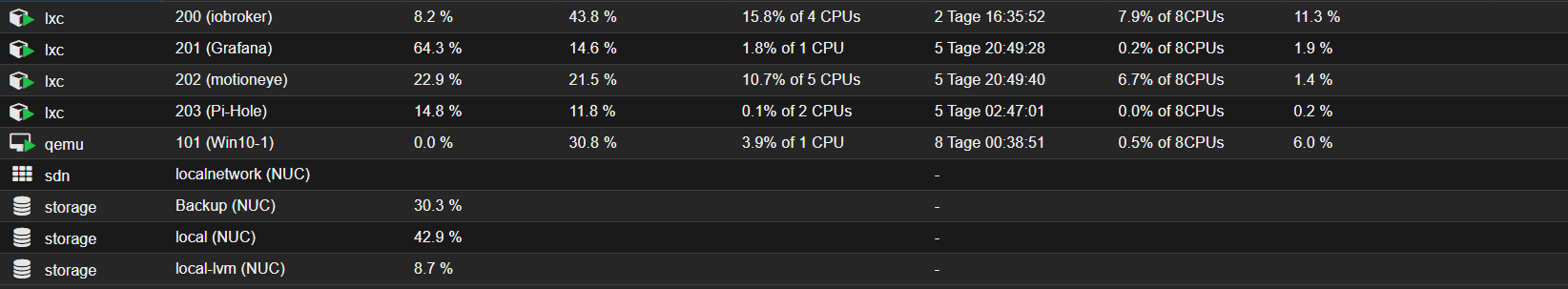

          Hmm.
          Also es ist ein Intel Nuc mit verschiedenen LXC-Containern, iobroker ist LXC, Grafanan und Influx ebenso, dann noch ein Pi-hole auf eigenem LXC und eine Windows Maschine.
          Es ist alles auf dem neuesten Stand, updates werden regelmäßig gemacht, mindestens einmal pro Woche. Der Proxmox sowie auch die einzelnen Maschinen und Container.

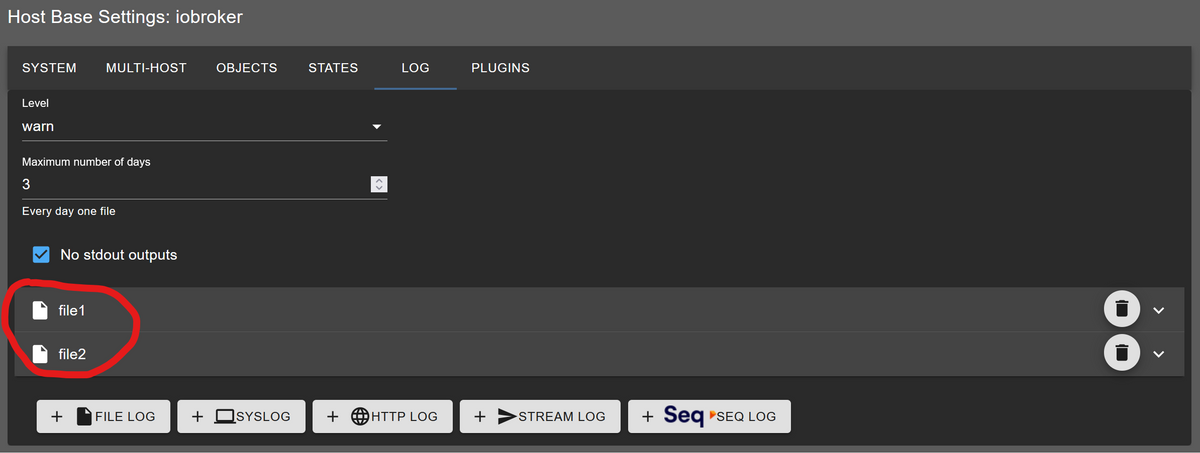

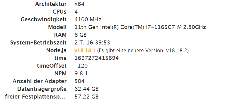

            Homoran Global Moderator Administrators @McWoolf last edited by Homoran
            @mcwoolf sagte in Doppelte Aktionen im iobroker!:
            laut deinem Screenshot anscheinend nicht alles.
            was sagt iob diag in der Langfassung.
            McWoolf 1 Reply Last reply Reply Quote 0

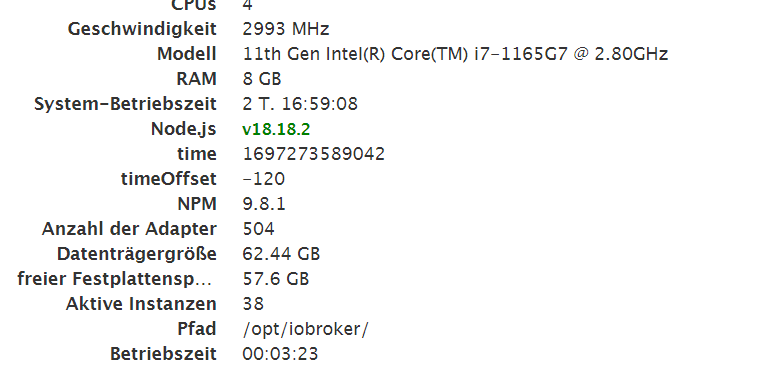

                  Nodejs-Installation: /usr/bin/nodejs v18.18.2
                  das passt icht zu deinem Screenshot,.
                  da kann ich es leider nicht zitieren

                      @mcwoolf
                      Hier jetzt auch der passende screenshot.
                        was ist passiert?
                        hast du zwischenzeitlich etwas verändert?
                        • McWoolf
                          McWoolf @Homoran last edited by
                          nein nur den browsercache geleert, hatte ich nach dem update noch nicht gemacht.
                          deshalb stand da noch 18.18.1
                            @mcwoolf und der Fehler ist trotzdem noch da?
                            Uptime 3 Minuten?

                              Ich weiss nicht ob es ein Fehler ist (denke aber schon)
                              Doppelte Meldungen sind auf jeden Fall noch immer da.

                                      @thomas-braun sagte in Doppelte Aktionen im iobroker!:
                                      iob logs | uniq
                                      tatsächlich hier ist auf dem ersten Blick nichts doppelt, also ist das nur ein Anzeigefehler in iobroker?
                                        Eine Idee wäre, dass du mehrere Log-Ausgaben konfiguriert hast, das ergäbe dann genau das Verhalten der doppelten Log-Einträge.
                                        Das ist aber noch keine Erklärung für das Alexa-Verhalten ...
                                        • McWoolf
                                          McWoolf @Marc Berg last edited by
                                          @marc-berg
                                          Danke das erste Problem ist beseitigt, es waren tatsächlich 2 files erstellt. keine Ahnung aus welchem Grund, sollte ich das gewesen sein, dann nicht mit Absicht.
