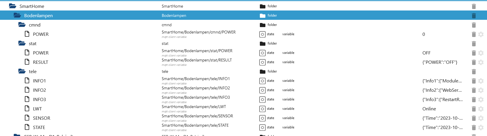

      Ich mußte MQTT aufräumen und habe die mosquitto.db Datei gelöscht. Alle MQTT Objekte funktionierten wieder außer den "Bodenlampen".
      Die damalige Einstellung für iQontrol funktieren nicht mehr, die MQTT Objekte sehen jetzt so aus ...
      An dem Shelly 1 mit Tasmota habe ich nix geändert.

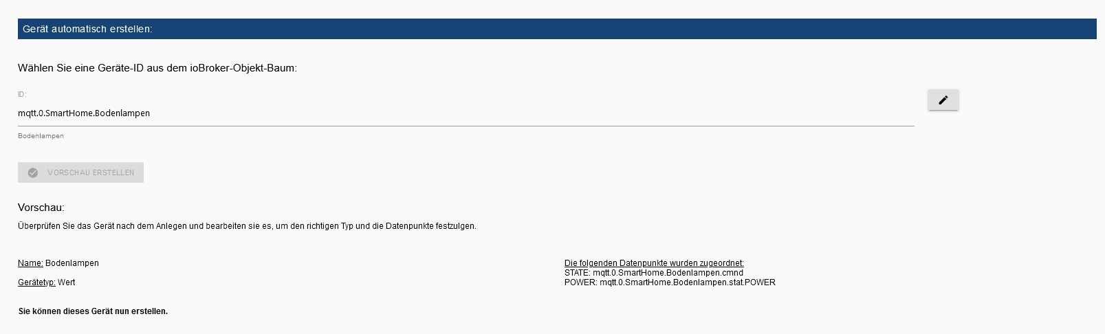

      Wenn ich "Gerät automatisch erstellen" wähle kommt dieser Vorschlag ...
      Auch wenn ich das Gerät "Wert" dann in "Licht" oder "Schalter" ändere oder die Befehle STATE oder POWER tausche ... es geht nicht ... 😕

        Also es wäre hilfreich die Werte aus dem erstellten Gerät zu sehen.
        Diese hier .... das STATE und CMND bei der Automatik nicht zusammenpasst hatte ich auch erkannt und beide (ohne Erfolg) getauscht ...
        @raspiuser said in iQontrol und Shelly:

          hat jetzt eher nichts mehr mit iQontrol zu tun, sondern mit mqtt. Ich weiß nicht, ob ich das korrekt beschreiben kann, aber in mqtt gibt es für Senden und Empfangen unterschiedliche Kanäle und oft ist es so das Du nur den /GET State bekommst, aber den fürs /Send musst Du dann noch selbst anlegen.
          Der SonOff Adapter tut das von sich aus, bei reinem mqtt musst Du das aber selbst publishen.
          Und solange Du nur sagst, was Du gemacht hast, aber nicht zeigst welche DP Du versucht hast, kann ich da auch nicht weiter helfen.
          Kannst Du denn die Bodenlampe aus dem mqtt Baum schalten?
          Wie sieht denn ein mqtt Baum von einem Gerät aus, das funktioniert?
          Aber wie gesagt, es hat eher etwas mit mqtt als mit iQontrol zu tun.

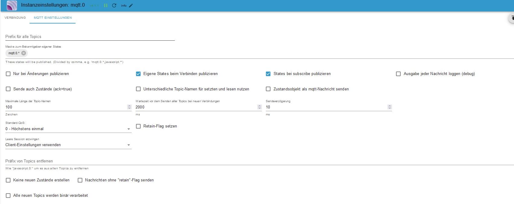

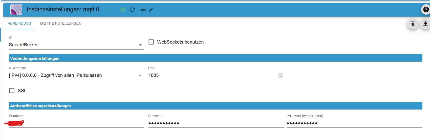

            • Alle Geräte im MQTT Adapter (100% Tasmota, Gosund, NOUS, ESP32, D1 mini ...) funktionieren aus dem MQTT Baum heraus, auch der "Shelly" ... Und da das so ist hatte ich eigentlich auch keinen Grund an einer MQTT Einstellung zu zweifeln und den iQontrol Adapter in Verdacht ...
              Die MQTT Einstellungen dazu ...
            • Falls Du dort keinen Fehler findest wäre mein nächster Versuch den MQTT Adapter mal durch den SONOFF zu ersetzen ... (Ich bin hauptsächlich daran interessiert, dass es läuft. Ehrlicherweise habe ich nicht den Ehrgeiz ALLES zu verstehen ... "Ich lerne schlecht, dafür vergesse ich sehr gut ..." (Zitat hier aus dem Forum, ich weis nicht mehr wo ...))
