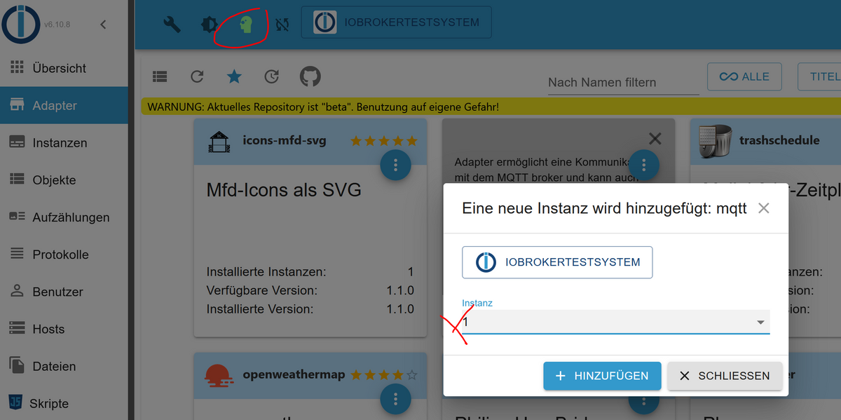

        Aktiviere mal den Expertenmodus. Wenn du dann eine Instanz hinzufügen willst, bekommst du eine Auswahl angeboten wo du wieder mqtt.0 auswählen kannst:
        GregorS 1 Reply Last reply Reply Quote 1

          Ich habe die Installation über den Expertenmodus ausgeführt und .0 angegeben.
          Aber die Instanz mqtt.0 wird nicht installiert.
