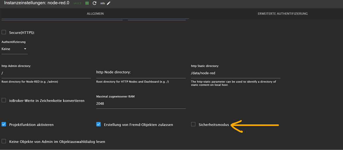

        @padi0-000 Den sicherheitsmodus im Adapter ausschalten
          padi0-000 @mickym last edited by
          @mickym sagte in Node Red automatisch Flow starten:
          Perfekt hat funktioniert danke ..
