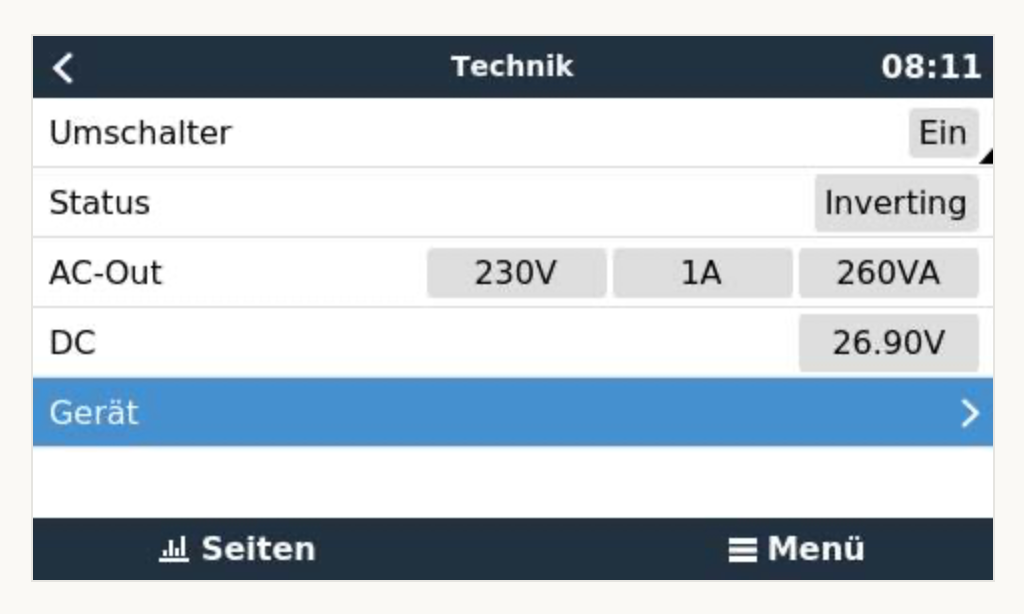

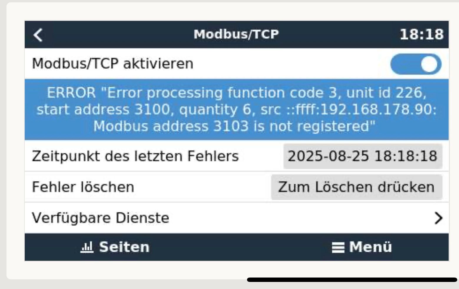

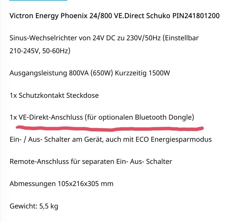

        Ein kleines Problem habe ich jetzt noch mit einem Inverter. Das ist dieser hier:

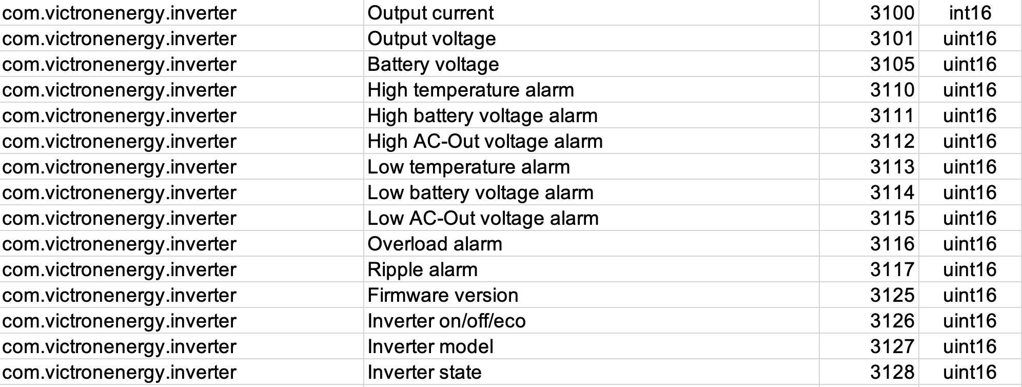

        Hier kann ich mit der Adresse 3105 die DC Spannung auslesen und mit 3128 den Status.
        Jetzt hätte ich eigentlich noch gerne die Ausgangsspannung mit 3101 und den Ausgangsstrom mit 3100 aber beides geht nicht. Weil ich hätte gerne die aktuelle Leistung des Inverters.
        Über den cerbo direkt sehe ich nur die summierten AC Lasten.
        Geht das einfach nicht, oder gibt es noch einen Trick?
          Homoran Global Moderator Administrators @saeft_2003 last edited by
          @saeft_2003 sagte in Anleitung: Modbus Einrichtung für Victron PV Anlagen !:
          was ist das für ein Gerät?
          und welche Modbus ID?

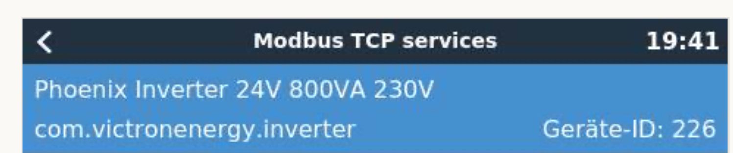

            saeft_2003 Most Active @Homoran last edited by
            Ein Phönix 800VA 24V. ID ist 226…
              und wie sehen deine Modbusversuche dazu aus?
              was kommt dann im debug log und in den Meldungen des Cerbo unter Dienste - modbus?
                Scheint einfach nicht zu gehen…

                          Homoran Global Moderator Administrators @saeft_2003 last edited by Homoran

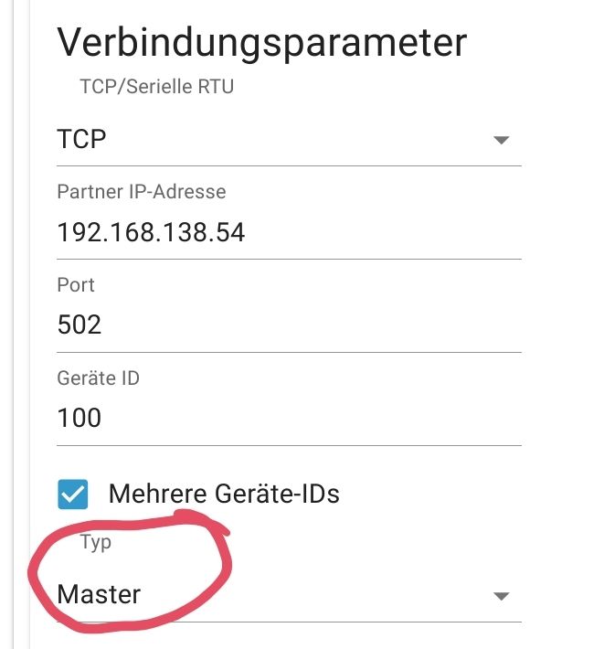

                          @saeft_2003 sieht eigentlich alles richtig aus.
                          226 müsste passen, ich hab 224,225 und 227
                          Hast du es mal mit ID100 versucht?
                          Ich hab mir gerade die Bedienungsanleitung geladen und finde nichts zum ve.direct.
                          Lediglich
                          sowie Möglichkeit zur Konfiguration per PC via ve.direct2USB

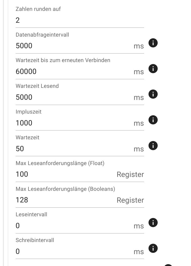

                            JLeg @saeft_2003 last edited by
                            @saeft_2003 sieht so ähnlich aus wie bei mir am Anfang - worauf steht bei dir im Modbus-Adapter die "Max Leseanforderungslänge"? Das klappt bei mir nur mit einer "1" drin...
                            Homoran S 2 Replies Last reply Reply Quote 2
                              Homoran Global Moderator Administrators @JLeg last edited by Homoran
                              @jleg sagte in Anleitung: Modbus Einrichtung für Victron PV Anlagen !:
                              das sollte beim Cerbo kein grundsätzliches Problem sein.
                              ich lese gefühlt 100e Werte aus, und habe keine Probleme mit der Standardeinstellung.
                              schadet aber nichts das mal zu testen.
                              damit könnte man allerdings ggf. dem Fehler mit den 6 konsekutiven Registern und der nicht vorhandenen 3103, die uns ja gar nicht interessiert aus dem Weg gehrn
                              JLeg 1 Reply Last reply Reply Quote 0
                                saeft_2003 Most Active @JLeg last edited by
                                @jleg
                                Danke! Das war das Problem! Da stand 100 und 128 drin. Jetzt mit 1 funktioniert alles und die Error im cerbo sind weg 👍
