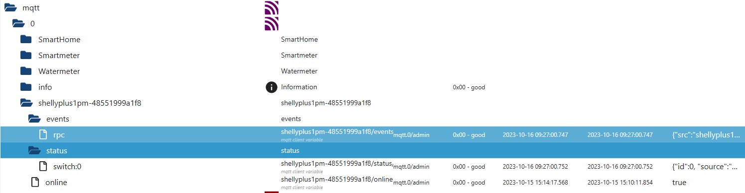

        @rene55
        Das geht schon:
        Du mußt auf Deinem Plus-Shelly ein BLE-Skript laufen lassen. Dieses Skript schickt dann die empfangenen Daten an den MQTT-Broker .(MQTT-Adapter).

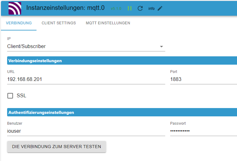

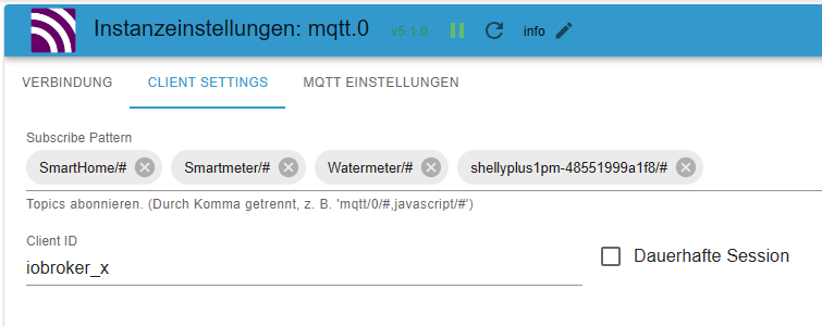

                                    @rene55
                                    Hast Du dem MQTT-Adapter auch einen anderen Port gegeben als dem Shelly-Adapter?
                                    Mach mal einen Screenshot.
                                    Rene55 1 Reply Last reply Reply Quote 0
                                    • Rene55
                                      Rene55 last edited by
                                      @66er Hier ein paar Screenshots:_MQTT_Verbindung.png
