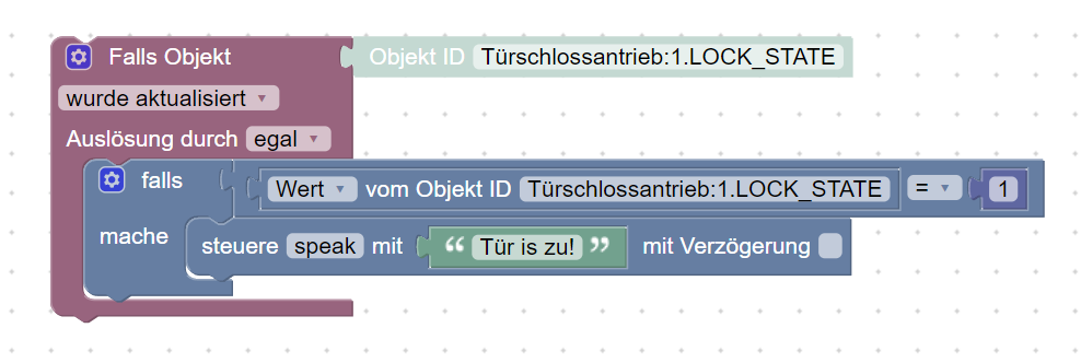

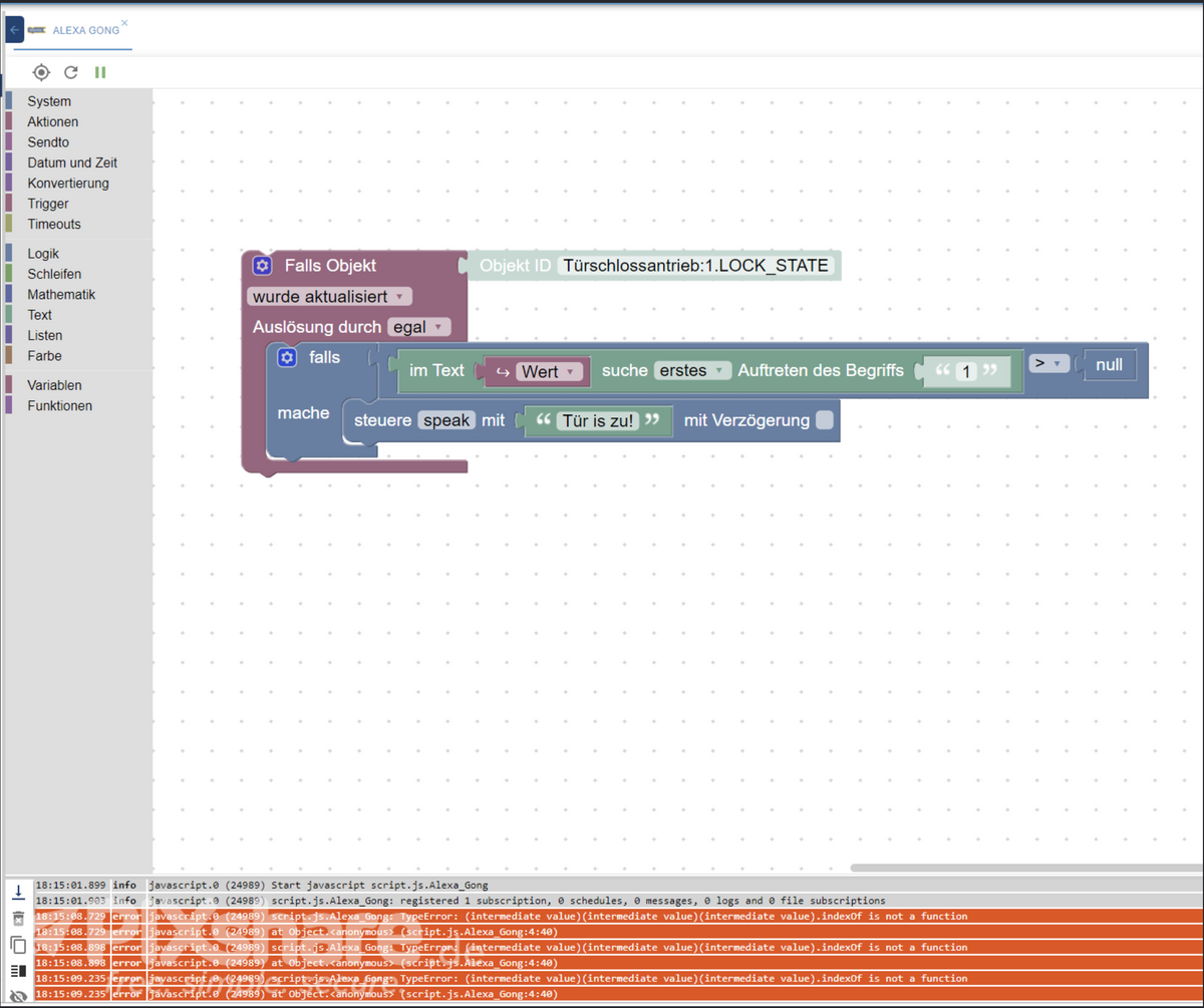

      ich habe mir gerade zum testen ein ziemlich einfaches Script basteln wollen, da ich komplett neu in iobroker bin und "testen" möchte.
      Leider scheitere ich jedoch an diesem einfachen Script. Ziel des Scripts ist es, dass sobald das Türschloss den Lock-State 1 erreicht hat (was auch korrekt getriggert wird) eine Alexa Sprachausgabe auf dem Echo Gerät, welches ich gewählt habe, tut.
      Leider bekomme ich (siehe Bild oben) sobald das Script getriggert wird die Fehler (auch siehe Bild) unten.
      Ich hoffe diese Informationen sind bereits ausreichend, ggf. muss ich nachliefern, lasst mich gern wissen!
      Chris - Danke für eure Hilfe

        paul53 @DarkTexas last edited by
        @darktexas sagte: Lock-State 1
        Das ist sicherlich eine Zahl und kein Text.
        DarkTexas 1 Reply Last reply Reply Quote 0
        • DarkTexas
          DarkTexas @paul53 last edited by Negalein
          @paul53 Inhalt von dem Wert, der Getriggt wird ist: 29e0c206-bfb0-4d80-bee1-4ff27898a52f-image.png - habe es auch mit "LOCKED" probiert 😕
          • DarkTexas
            DarkTexas @DarkTexas last edited by
            Jetzt verstehe ich, was du meintest. Danke! Funzt!

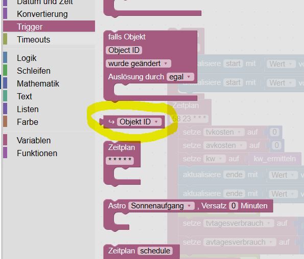

              jensven @DarkTexas last edited by
              @darktexas said in Script Alexa Ansage wenn Homematic IP Türschloss geschlossen:
              du kannst auch statt den Block "wert vom Objekt ID ....." den Block "Wert" nehmen
              Unbenannt.JPG einsetzen und dann ändern auf Wert
