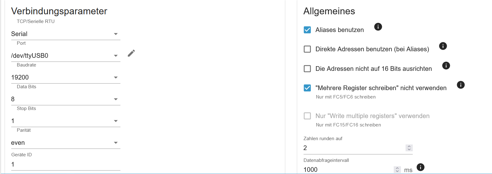

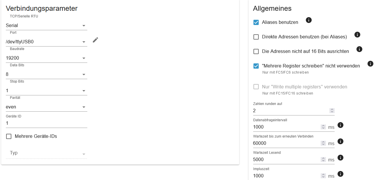

        @homoran So jetzt bin ich mal wieder an der Anlage. So sieht die Modbus Konfiguration aus:

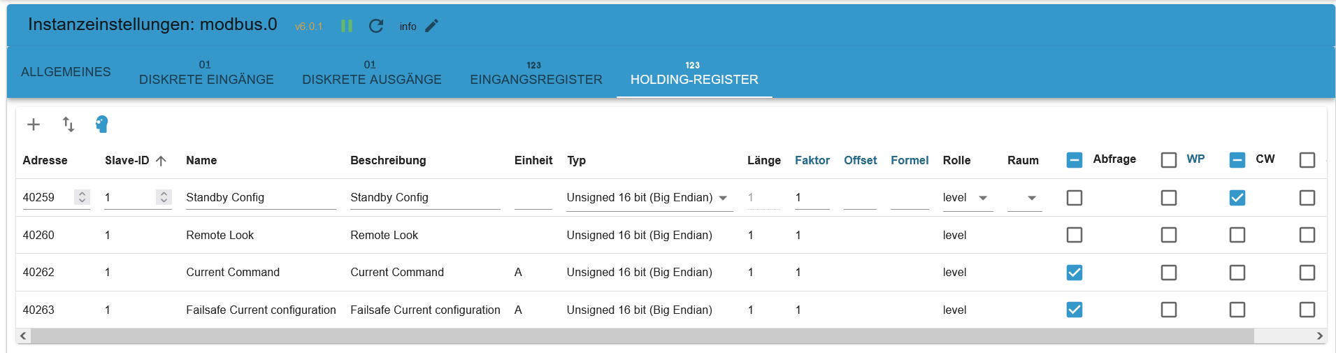

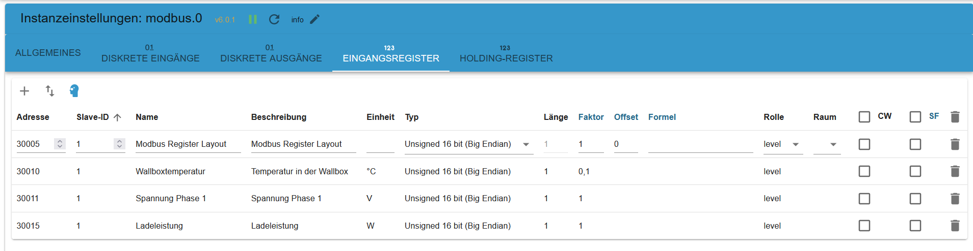

                ok. anbei die Screenshots:
                Eingangsregister: (Die funktionieren auch bzw. liefern plausible Werte)
                Und hier die nicht funktionierenden Holding Register (Liefern keine Werte, das Setzen des Max Currend hat keinen Einfluss. Auto läd nicht und Wallbox blinkt Blau weißs)
                Laut Anleitung bedeutet Blau Weis blinken ein Kommunikationsstörung. Was daran unplausibel ist, ist, dass ich ja die Inputregister bekomme.

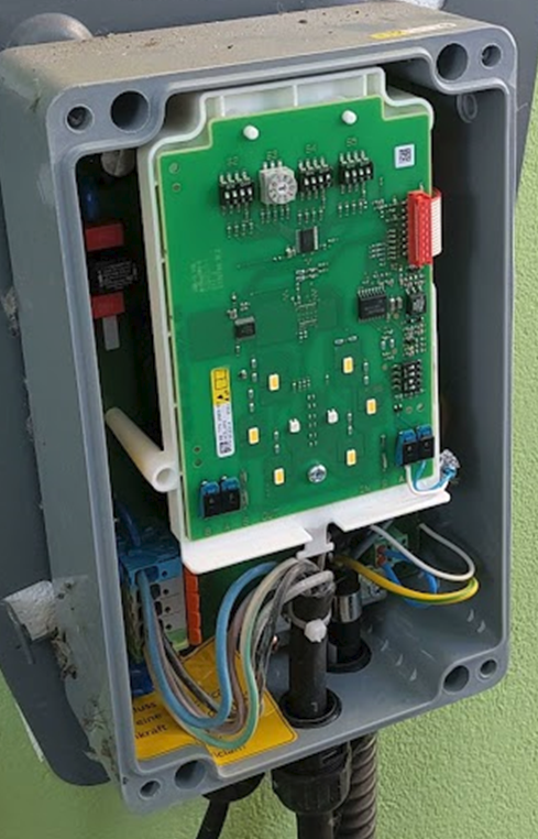

                  Hier noch ein Bild der Wallbox:
