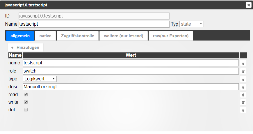

      1. Bei den Objekten im Ordner Javascript.0 ein neues Objekt names "testscript" angelegt

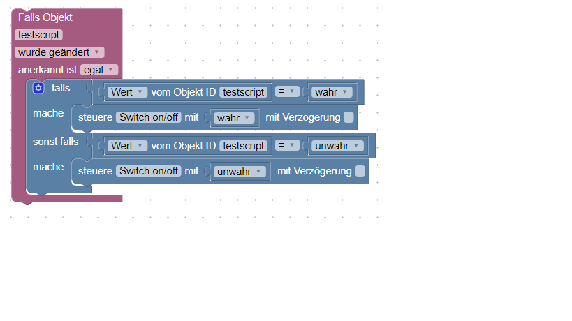

      2. in Blockly ein neues Script angelegt welches den Zustand von testscript abfragt und die Fritz DECT Steckdose steuern soll (welche durch manuelle änderung in den Objekten auch gesteuert wird)
      3. Gespeichert und das Script gestartet
      4. Zustand von "testscript" von Wahr auf Unwahr und umgekehrt geändert, ohne Ergebnis
      Jemand eine Idee? Habe übers Terminal auch schon mal alles upgedatet und alles mal neugestartet

        Überdenke Deine Namensgebung nochmal.
        Einem Objekt, Datenpunk usw. den Namen "Testscript" zu geben ist ist sehr verwirrend.
        Einem Testscript den Namen "Testscript" zu geben macht da ehr Sinn 😉
        Du solltest einen Datenpunkt anlegen.
        Z.B.
        Dann könnte Dein Blockly etwa so aussehen
        [EDIT] Im ersten Bild, steht "bolTest". Den Dialog habe ich nur für den Screenshot geöffnet.
        Im Beispiel-Bild habe ich einen, bei mir, vorhandenen Datenpunkt "bolTest01" genommen.
        Nur das keine Verwirrung aufkommt.
