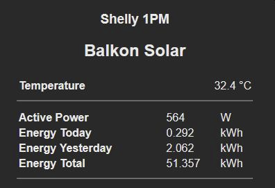

      Hallo Gemeinde,
      da ich ein Skript zur Berechnung der Einspeisung meines Solar Überschusses nutzen möchte, ich aber einen Wert der vom Balkonkraftwerk kommt über den Shelly nur in kWh habe, möchte ich wissen, ob ich den Wert für Tagesertrag (Energie Yesterday) auch in Wh umstellen kann. Leider habe ich im Netz un hier nichts darüber gefunden. Und hier wurde ich auch nicht fündig.
      Frank

        Homoran Global Moderator Administrators @DocEmmetBrown last edited by
        @docemmetbrown sagte in Shelly 1PM Tasmota Werte in Wh anzeiegen lassen:
        im shelly selber?
        oder als alias in ioBroker?

            DocEmmetBrown @Homoran last edited by
            @homoran Es ist egal wo ich die Werte in Wh angezeigt bekomme. Im Shelly oder im Iobroker. Ich muss sie nur in Wh abreifen können.
            Frank
              DocEmmetBrown @Ralla66 last edited by
              @ralla66 Klar geht das irgendwie. Da aber im Shelly 1PM kein Script hinterlegt ist, geht das nicht so einfach.
              Frank
              Ralla66 2 Replies Last reply Reply Quote 0

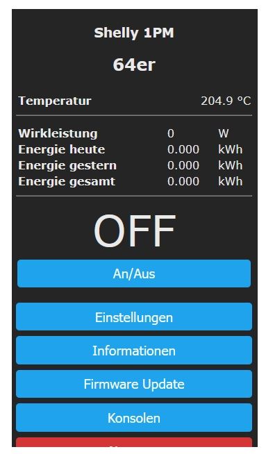

              • Ralla66
                Ralla66 Most Active @DocEmmetBrown last edited by
                @docemmetbrown
                einfach halt per Tasmota den Wert mit Mqtt nach IO in einen Datenpunkt bringen.
                Den rechnest du dann per Blocky um.
                oder du flasht eine Scripting.bin und fügst dort das entsprechende Template ein.
                Im Script verechnest du dann den Wert
                  paul53 @DocEmmetBrown last edited by paul53

                  • Ralla66
                    Ralla66 Most Active @DocEmmetBrown last edited by Ralla66
                    [Link Text](Link Adresse)
                    geht aber mit einer scripting.bin
                    Online Flasher
                    template
                      DocEmmetBrown @Ralla66 last edited by DocEmmetBrown
                      @Ralla66 ,
                      Hallo Gemeinde, geht am einfachsten beim erstellen des jeweiligen Alias. Da kann man noch mal den Wert der ausgegeben wird mathematisch beeinflussen. Danke für eure Lösungen.
                      Ich lerne dazu. Und das ist auch unbedingt nötig.
                      Und Danke Paul. Das Skript läuft jetzt.
                      Frank
