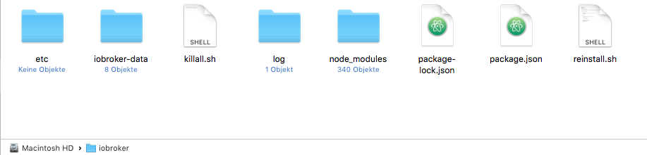

      habe iobroker gerade im Terminal mit ctrl+c abgebrochen und bekomme es jetzt wieder nicht zum laufen :shock:
      MacMini-LAN:iobroker MacMini$ cd node_modules/iobroker.js-controller
      -bash: cd: node_modules/iobroker.js-controller: No such file or directory
      Auch start oder stop funktioniert nicht…

          thoduh last edited by
          Also anscheinend gibt es diesen Ordner nicht mehr.
          Habe so langsam auch meine Zweifel ob ich meine bisher funktionierende und gepflegte gut Hausautomatisierung einem so instabilen System anvertrauen sollte…
          Werde am WE noch ein letztes mal danach schauen, denn wenn ich ständig an dem System zweifeln muss, ist das nichts für mich.
          Trotzdem nochmals VIELEN DANK !
            Ich werde nachher mal sehen, ob ich noch irgendwo mal IoB mit Nodejs 8.x installieren kann.
            Dann sehen wir wenigstens, ob es daran liegt.

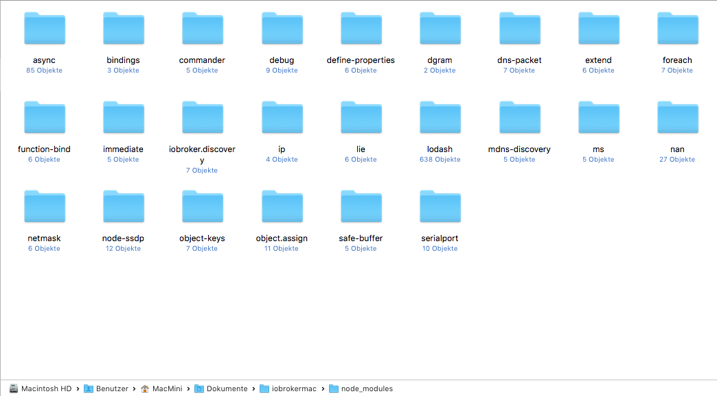

                Hallo thoduh,
                Also, wenn ich dich recht verstehe, willst du den Ordner ioBroker unbedingt im root Verzeichnis deiner Systemplatte platzieren und mit sudo chmod -R 777 /iobroker jedem alle Rechte auf diesen Verzeichnisbaum geben.
                Kann ich dich irgendwie davon abbringen?
                Ich würde den Ordner unter /User/MacMini/Documents/ioBrokerMac angelegen (ohne sudo!!!) und es funktioniert trotzdem (bzw. gerade deswegen).
                cd /Users/MacMini/Documents
                mkdir ioBrokerMac
                cd /Users/MacMini/Documents/ioBrokerMac
                npm install https://github.com/ioBroker/ioBroker.js-controller/tarball/master --production --prefix /Users/MacMini/Documents/ioBrokerMac
                cd /Users/MacMini/Documents/ioBrokerMac/node_modules/iobroker.js-controller
                # Hier ein sudo, sicherheitshalber, wenn MacMini kein Admin ist, sonst geht's auch ohne
                sudo chmod +x iobroker
                node controller.js
                Wenn das nicht läuft, liegt's an der nicht getesteten node Version 8.x.
                Es läuft bei mir zum Test auf einem Mac Mini Mac OS Sierra 10.12.6 (16G29) node -v = v6.11.1
                Die Befehle: ./iobroker start, stop, … funktionieren bei mir derzeit auch nicht. Ich muß mal sehen, ob ich dahinter komme, oder ob es irgendwie mit der Installation zusammenhängt.
                LG
                Gernot

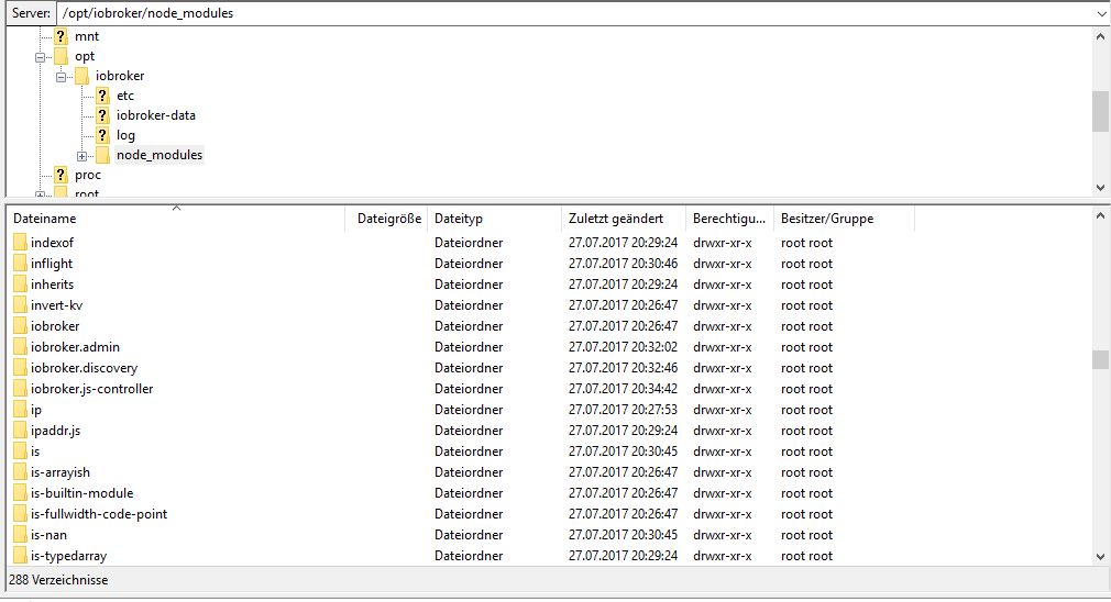

                        root@OPi:~# node -v
                        v8.2.1
                        root@OPi:~# sudo mkdir /opt/iobroker
                        root@OPi:~# sudo chmod 777 /opt/iobroker
                        root@OPi:~# cd /opt/iobroker
                        root@OPi:/opt/iobroker# sudo npm install iobroker --unsafe-perm
                        ! > iobroker@1.0.0 install /opt/iobroker/node_modules/iobroker
                        node lib/setup.js
                        ! npm install iobroker.discovery --production --prefix /opt/iobroker
                        node-pre-gyp info it worked if it ends with ok
                        node-pre-gyp verb cli [ '/usr/bin/nodejs',
                        node-pre-gyp verb cli '/opt/iobroker/node_modules/serialport/node_modules/.bin/node-pre-gyp',
                        node-pre-gyp verb cli 'install',
                        node-pre-gyp verb cli '--fallback-to-build' ]
                        node-pre-gyp info using node-pre-gyp@0.6.32
                        node-pre-gyp info using node@8.2.1 | linux | arm
                        node-pre-gyp verb command install []
                        node-pre-gyp info check checked for "/opt/iobroker/node_modules/serialport/build/Release/serialport.node" (not found)
                        node-pre-gyp http GET https://github.com/EmergingTechnologyAdvisors/node-serialport/releases/download/4.0.7/serialport-v4.0.7-node-v57-linux-arm.tar .gz
                        node-pre-gyp http 404 https://github.com/EmergingTechnologyAdvisors/node-serialport/releases/download/4.0.7/serialport-v4.0.7-node-v57-linux-arm.tar .gz
                        node-pre-gyp ERR! Tried to download(404): https://github.com/EmergingTechnologyAdvisors/node-serialport/releases/download/4.0.7/serialport-v4.0.7-no de-v57-linux-arm.tar.gz
                        node-pre-gyp ERR! Pre-built binaries not found for serialport@4.0.7 and node@8.2.1 (node-v57 ABI) (falling back to source compile with node-gyp)
                        node-pre-gyp http 404 status code downloading tarball https://github.com/EmergingTechnologyAdvisors/node-serialport/releases/download/4.0.7/serialpo rt-v4.0.7-node-v57-linux-arm.tar.gz
                        node-pre-gyp verb command build [ 'rebuild' ]
                        ../src/serialport.cpp: In function ‘int getIntFromObject(v8::Localv8::object, std::string)’:
                        ../src/serialport.cpp:90:52: warning: ‘v8::Local v8::int32v8::Value::ToInt32() const’ is deprecated (declared at /root/.node-gyp/8.2.1/include/node/v8.h:9336): Use maybe version [-Wdeprecated-declarations]
                        return getValueFromObject(options, key)->ToInt32()->Int32Value();
                        ../src/serialport.cpp: In function ‘double getDoubleFromObject(v8::Localv8::object, std::string)’:
                        ../src/serialport.cpp:102:53: warning: ‘v8::Local v8::numberv8::Value::ToNumber() const’ is deprecated (declared at /root/.node-gyp/8.2.1/include/node/v8.h:9300): Use maybe version [-Wdeprecated-declarations]
                        return getValueFromObject(options, key)->ToNumber()->NumberValue();
                        ../src/serialport.cpp: In function ‘void EIO_AfterOpen(uv_work_t*)’:
                        ../src/serialport.cpp:174:31: warning: ‘v8::Local v8::int32v8::Value::ToInt32() const’ is deprecated (declared at /root/.node-gyp/8.2.1/include/node/v8.h:9336): Use maybe version [-Wdeprecated-declarations]
                        int fd = argv[1]->ToInt32()->Int32Value();
                        ../src/serialport.cpp: In function ‘Nan::NAN_METHOD_RETURN_TYPE Update(Nan::NAN_METHOD_ARGS_TYPE)’:
                        ../src/serialport.cpp:193:29: warning: ‘v8::Local v8::int32v8::Value::ToInt32() const’ is deprecated (declared at /root/.node-gyp/8.2.1/include/node/v8.h:9336): Use maybe version [-Wdeprecated-declarations]
                        int fd = info[0]->ToInt32()->Int32Value();
                        ../src/serialport.cpp:217:116: warning: ‘v8::Local v8::int32v8::Value::ToInt32() const’ is deprecated (declared at /root/.node-gyp/8.2.1/include/node/v8.h:9336): Use maybe version [-Wdeprecated-declarations]
                        baton->baudRate = Nan::Get(options, Nan::Newv8::string("baudRate").ToLocalChecked()).ToLocalChecked()->ToInt32()->Int32Value();
                        ../src/serialport.cpp: In function ‘Nan::NAN_METHOD_RETURN_TYPE Write(Nan::NAN_METHOD_ARGS_TYPE)’:
                        ../src/serialport.cpp:252:29: warning: ‘v8::Local v8::int32v8::Value::ToInt32() const’ is deprecated (declared at /root/.node-gyp/8.2.1/include/node/v8.h:9336): Use maybe version [-Wdeprecated-declarations]
                        ../src/serialport.cpp: In function ‘Nan::NAN_METHOD_RETURN_TYPE Close(Nan::NAN_METHOD_ARGS_TYPE)’:
                        ../src/serialport.cpp:369:32: warning: ‘v8::Local v8::int32v8::Value::ToInt32() const’ is deprecated (declared at /root/.node-gyp/8.2.1/include/node/v8.h:9336): Use maybe version [-Wdeprecated-declarations]
                        baton->fd = info[0]->ToInt32()->Int32Value();
                        ../src/serialport.cpp: In function ‘Nan::NAN_METHOD_RETURN_TYPE Flush(Nan::NAN_METHOD_ARGS_TYPE)’:
                        ../src/serialport.cpp:480:29: warning: ‘v8::Local v8::int32v8::Value::ToInt32() const’ is deprecated (declared at /root/.node-gyp/8.2.1/include/node/v8.h:9336): Use maybe version [-Wdeprecated-declarations]
                        ../src/serialport.cpp: In function ‘Nan::NAN_METHOD_RETURN_TYPE Set(Nan::NAN_METHOD_ARGS_TYPE)’:
                        ../src/serialport.cpp:528:29: warning: ‘v8::Local v8::int32v8::Value::ToInt32() const’ is deprecated (declared at /root/.node-gyp/8.2.1/include/node/v8.h:9336): Use maybe version [-Wdeprecated-declarations]
                        ../src/serialport.cpp: In function ‘Nan::NAN_METHOD_RETURN_TYPE Drain(Nan::NAN_METHOD_ARGS_TYPE)’:
                        ../src/serialport.cpp:585:29: warning: ‘v8::Local v8::int32v8::Value::ToInt32() const’ is deprecated (declared at /root/.node-gyp/8.2.1/include/node/v8.h:9336): Use maybe version [-Wdeprecated-declarations]
                        ../src/serialport_unix.cpp: In function ‘OpenBatonPlatformOptions* ParsePlatformOptions(const v8::Localv8::object&)’:
                        ../src/serialport_unix.cpp:44:109: warning: ‘v8::Local v8::int32v8::Value::ToInt32() const’ is deprecated (declared at /root/.node-gyp/8.2.1/include/node/v8.h:9336): Use maybe version [-Wdeprecated-declarations]
                        result->vmin = Nan::Get(options, Nan::Newv8::string("vmin").ToLocalChecked()).ToLocalChecked()->ToInt32()->Int32Value();
                        ../src/serialport_unix.cpp:45:111: warning: ‘v8::Local v8::int32v8::Value::ToInt32() const’ is deprecated (declared at /root/.node-gyp/8.2.1/include/node/v8.h:9336): Use maybe version [-Wdeprecated-declarations]
                        result->vtime = Nan::Get(options, Nan::Newv8::string("vtime").ToLocalChecked()).ToLocalChecked()->ToInt32()->Int32Value();
                        ../src/serialport_poller.cpp: In static member function ‘static Nan::NAN_METHOD_RETURN_TYPE SerialportPoller::New(Nan::NAN_METHOD_ARGS_TYPE)’:
                        ../src/serialport_poller.cpp:86:31: warning: ‘v8::Local v8::int32v8::Value::ToInt32() const’ is deprecated (declared at /root/.node-gyp/8.2.1/include/node/v8.h:9336): Use maybe version [-Wdeprecated-declarations]
                        obj->fd_ = info[0]->ToInt32()->Int32Value();
                        node-pre-gyp info ok
                        npm WARN saveError ENOENT: no such file or directory, open '/opt/iobroker/package.json'
                        npm notice created a lockfile as package-lock.json. You should commit this file.
                        npm WARN enoent ENOENT: no such file or directory, open '/opt/iobroker/package.json'
                        npm WARN iobroker No description
                        npm WARN iobroker No repository field.
                        npm WARN iobroker No README data
                        npm WARN iobroker No license field.
                        ! npm install iobroker.admin --production --prefix /opt/iobroker
                        ! npm install iobroker.js-controller --production --prefix /opt/iobroker
                        ! Write "./iobroker start" to start the ioBroker
                        Auto-start was enabled. Write "update-rc.d -f iobroker.sh remove" to disable auto-start
                        iobroker is started. Go to "http://ip-addr:8081" to open the admin UI.
                        ! + iobroker@1.0.0
                        added 46 packages in 444.962s
                        root@OPi:/opt/iobroker# iobroker restart
                        iobroker controller daemon is not running
                        Starting iobroker controller daemon...
                        iobroker controller daemon started. PID: 2039</v8::int32></v8::string></v8::int32></v8::string></v8::int32></v8::object></v8::int32></v8::int32></v8::int32></v8::int32></v8::int32></v8::string></v8::int32></v8::int32></v8::int32></v8::number></v8::object></v8::int32></v8::object>

                          Hier die Dateistruktur:
                          Rainer
                                          @supernova1963:
                                          Ich würde den Ordner unter /User/MacMini/Documents/ioBrokerMac angelegen (ohne sudo!!!) und es funktioniert trotzdem (bzw. gerade deswegen). `
                                          Ich wollte ja garnicht ins root Verzeichnis, deinen Speicherort hatte ich ganz am Anfang schon probiert (siehe oben). hatte aber nicht funktioniert, deshalb jetzt im root…
                                          Nachdem ich iobroker nochmals neu installiert habe, läuft es auch bei mir. Auch das installieren von div. Adaptern funktioniert problemlos.
                                          ABER: ich kann per````
                                          MacMini-LAN:iobroker.js-controller MacMini$ ./ioBroker stop
                                            Im iobroker verzeichnis ausführen
                                            sudo iobroker stop
